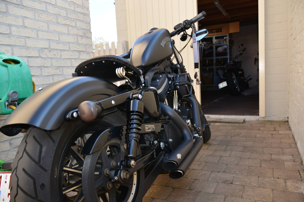

Ben zeer blij dat ik toch voor de progressive suspensions van 11" heb gekozen
Wat een verschil om mee te rijden vergeleken met de originele veren
Alsook een nieuwe solo springveer zadel geplaatst

Re: struts vs progressive suspensions 11"
zijn wel twee totaal verschillende dingen om te vergelijken struts met veren....
wegcontact over korte oneffenheden als dan niet in bochten door middel van vering en band vs alleen band... geen eerlijk vergelijk.
maar aangezien ik een sporty met struts heb en eentje met veren, kan ik je wel zeggen dat als je een beetje wilt rijden en sturen je toch wel enige vering moet hebben.
met struts dwarrel je maar wat door de bochten heen en loop je met het minste of geringste uit. met vering (al zijn het maar 11" veren) heb je nu eenmaal beter wegcontact en is de rit een stuk veiliger en comfortabeler.
dus, wil je een beetje rijden en sturen, en houd je ervan om een beetje veiligheid te hebben, houd dan de vering.
