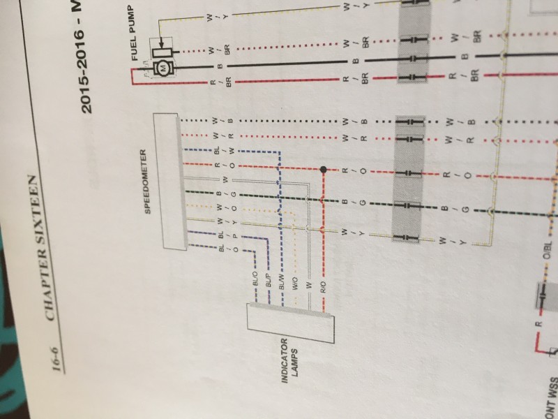

Ik heb het al eens bekeken in de elektrische schema's, zie bijlage. Maar ik denk niet dat ik het kan overbruggen.
Stekker bestaat uit 5 draden dat toekomt aan de speedometer zelf en de andere stekker is voor u indicator lampjes
w/y ; gaat naar benzine pomp
b/g ; schakelaar contact
r/d ; rechtstreekse voeding
w/r ; can netwerk
w/b ; can netwerk
En dat is alles wat je hebt. Dus denk ik dat het intern in de speedometer zit,... en ik denk niet dat je deze kan openmaken,... .

Inderdaad, die sensor zou in het midden van de tacho moeten zitten volgens wat ik terug vind, dan wordt overbruggen zonder open te maken onmogelijk. Misschien is die auto
on/off optie inderdaad in de BCM uit te schakelen, ik heb daar echter nooit in verdiept, als ik het niet vergeet kijk ik het eens na als de Memobike nog eens op één van de motors
hang. Op de 48 blijft het in ieder geval altijd volop branden en dimt niet, moet er eens naar kijken op de andere want eerlijk gezegd kijk ik zeer weinig naar de tellers ;)

botoo schreef: 13 dec 2020 19:39 Kan je niet de verlichting van de dash koppelen met je normale verlichting? of zit daar dan die sensor (in je speedometer) tussen?
Bedankt om mee te denken!
Maar er zit een zonnesensor in de speedometer zelf, en deze regelt alles volgens mij.
