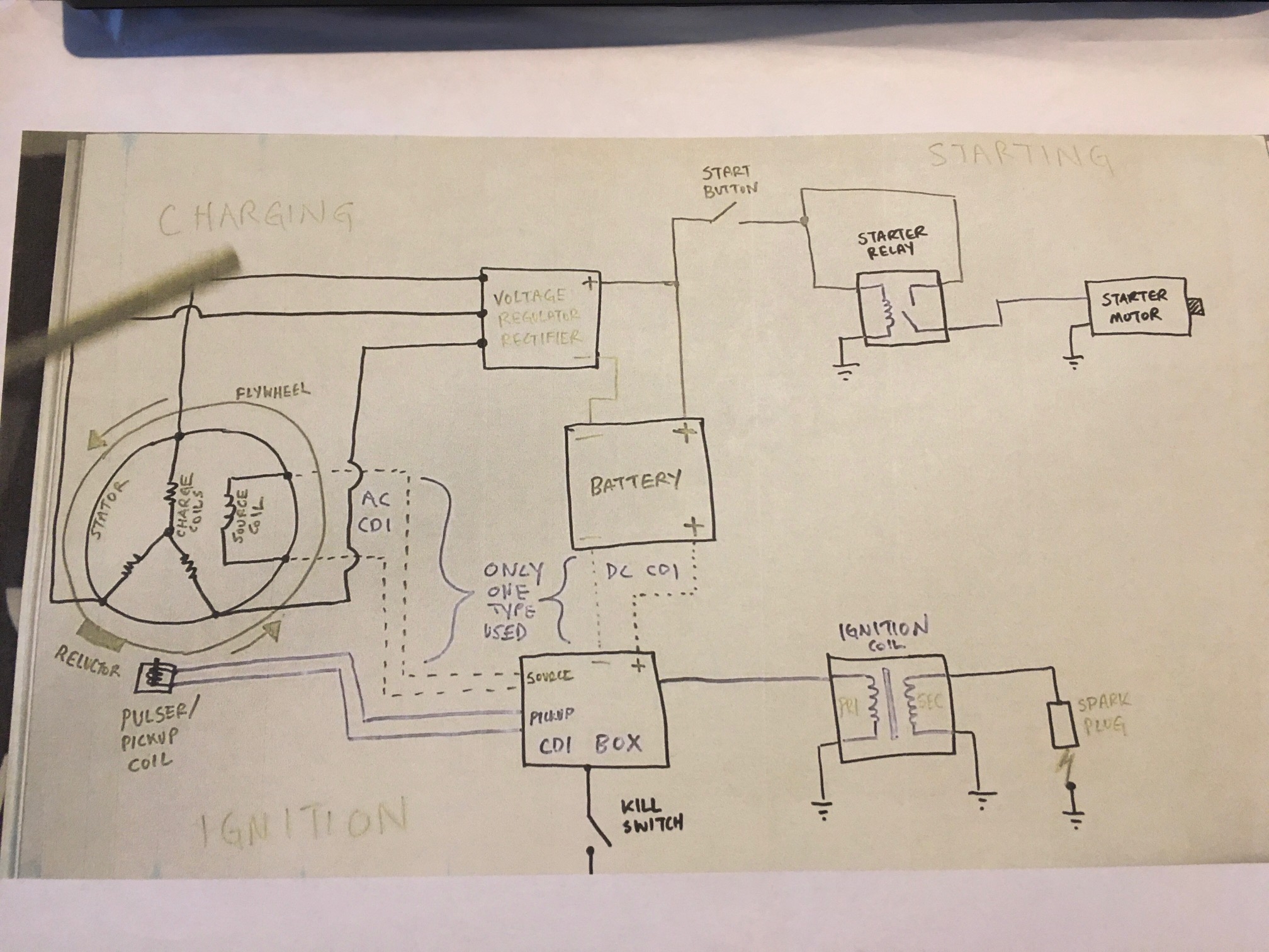

Laat iets weten als je meer weet. Ik ben benieuwd wat ze gaan vinden,... .
- batterij ok
- alternator ok (als je rechtstreeks daarop meet is het ok en niet ok als je op de batterij meet dan???).
- spanningsregelaar gewisseld en zelfde probleem
- De min op uwe blok had je zelf al gecontroleerd,... deze was 0.03v,.. Dus ok.
En je moet rond een 100km rijden en dan doet het probleem zich voor. Dus het probleem is gelinkt met iets dat warm wordt,... Hoe ik het zie is alles al uitgesloten buiten de elektrische kabels vb; van de batterij min naar spanningsregelaar en de kabel + naar de batterij. ik heb een bijlage meegestuurd die ik gevonden heb op internet hoe het systeem werkt.
- 10-24
- Berichten: 13
- Lid geworden op: 19 mei 2020 23:41
- Has thanked: 16 times
- Been thanked: 12 times
Re: Accuspanning te laag
Even een update. Gister heb ik de motor weer opgehaald.
Het was even zoeken maar uiteindelijk gevonden, de stator is vervangen. De wikkelingen waren donkerbruin, haast zwart verkleurd, wat normaal mooi koperkleurig moet zijn. Inmiddels 150 km probleemloos gereden.
