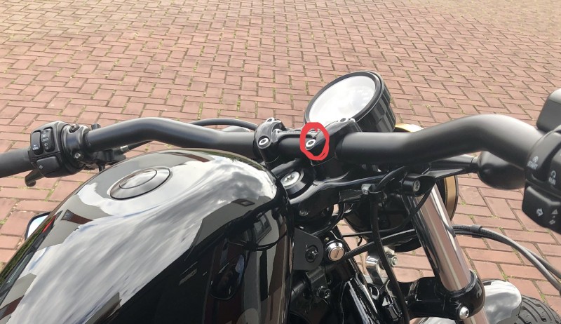

Nog 1 vraag, weet jij welke maat schroeven het zijn van de stuurpen? Is dit M8?
Re: montage navigatie / trillingen
Kan je even verduidelijken wat je bedoelt met stuurpen ? alvast zeker geen M8 :) als je de risers bedoeld met de stuurclamp dan eerder 5/16"

Die bedoel ik, dacht al dat dat inch maten zouden zijn. Dus daar zit dan toch minimaal iets van verschil in?
Toegevoegd in 4 minuten 16 secondes:
Gaat om dit ding:
https://sp-connect.com/collections/moto ... lamp-mount

Yep zoals gezegd in de PB, je kan hier geen M8 inzetten, gewoon een langere kopen en dan door die mount, zal wel lukken.
Waar kan ik zo'n W 5/16 inch bout vinden?

Heb je geantwoord op de PB,
Maar misschien zijn er nog forum leden met adresjes, ik had Wurth voor BE, en AJSpeedshop voor NL en als je tijd hebt nonkel Ali.
