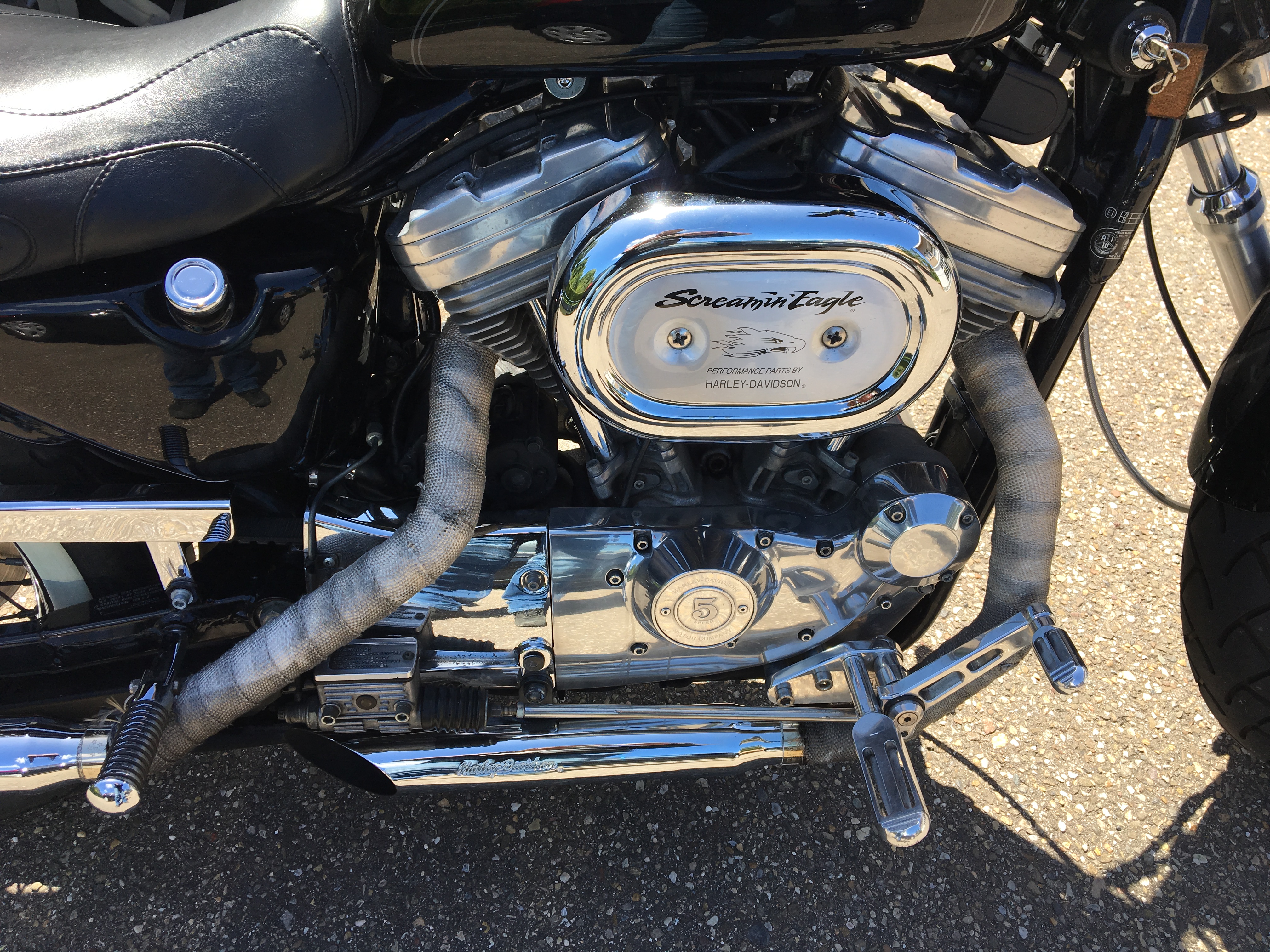

M'n sporty XLH 883 '93, screaming eagle, rijd prima, maar zodra ik 120/130 gaat rijden in z'n 5, gaat hij stotteren en verliest vermogen.He lijkt er dan net op alsof hij op 1 cylinder draait. Dit gebeurt niet meteen maar na een minuut of 5. Als ik het gas erop houdt met koppeling in geknepen dan gaan de toeren op en neer, alsof hij te weinig brandstof krijgt.
Wanneer ik dan rustig gaat rijden ca 100km/u, dan geen probleem.
Reeds vervangen om uit te sluiten: bobine, kabels en bougies, spanningsregelaar, vacuüm switch, massakabel, petfilter, luchtfilter, olie, 48 sproeier ipv 45, carburateur schoongemaakt, tank gecontroleerd
