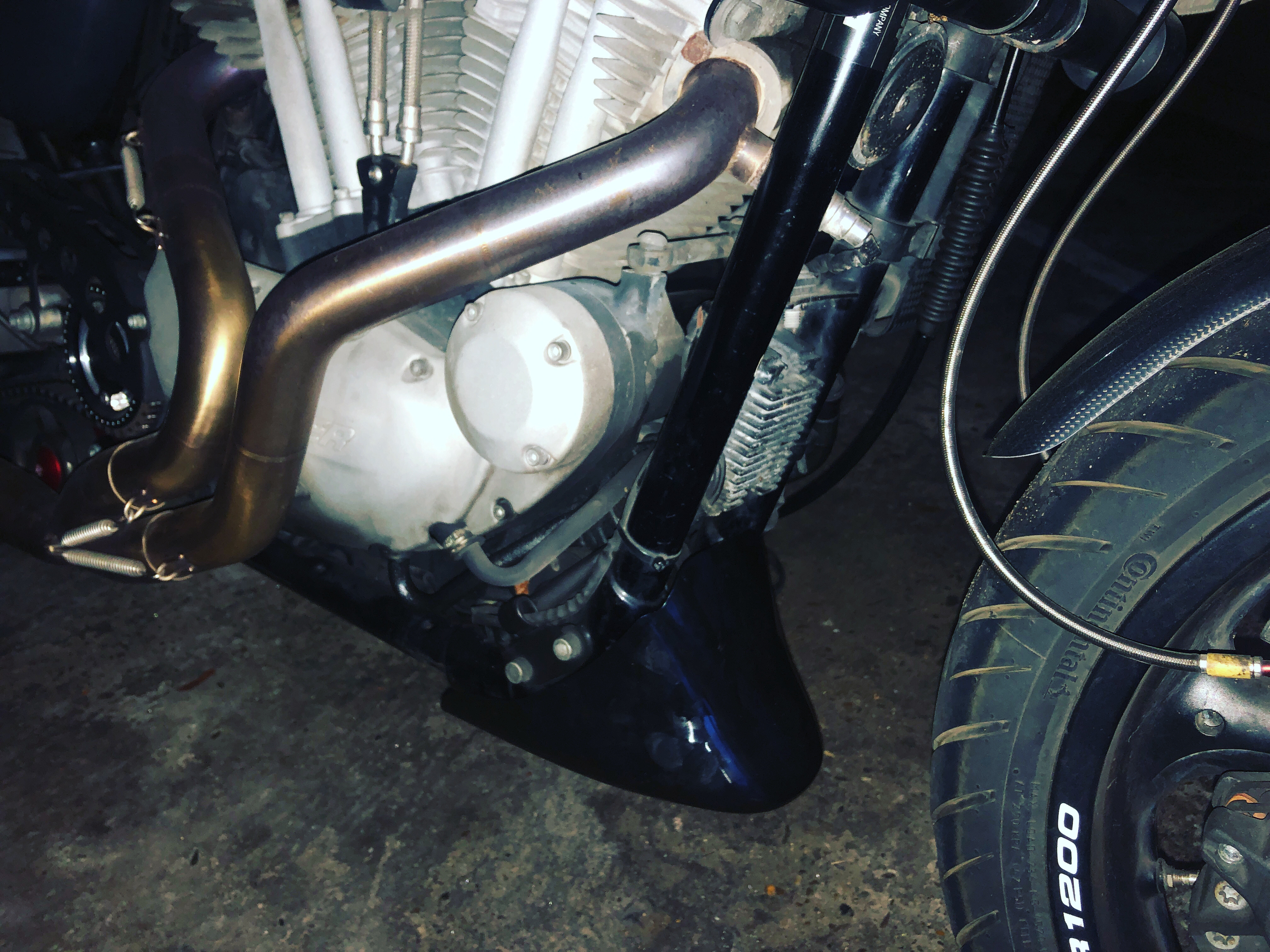

M’n oude spoiler van polyester was tamelijk beschadigd en ‘n mooi shiney spoilertje gemonteerd.
De oude zal ik even opschuren en in het “te koop” gedeelte plaatsen.
Die gaat weg voor verzendkosten plus vrijwillige bijdrage SON-kas!!

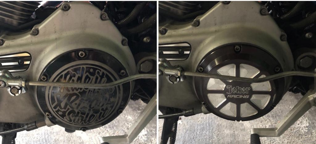

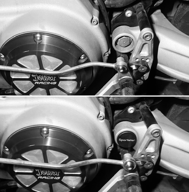

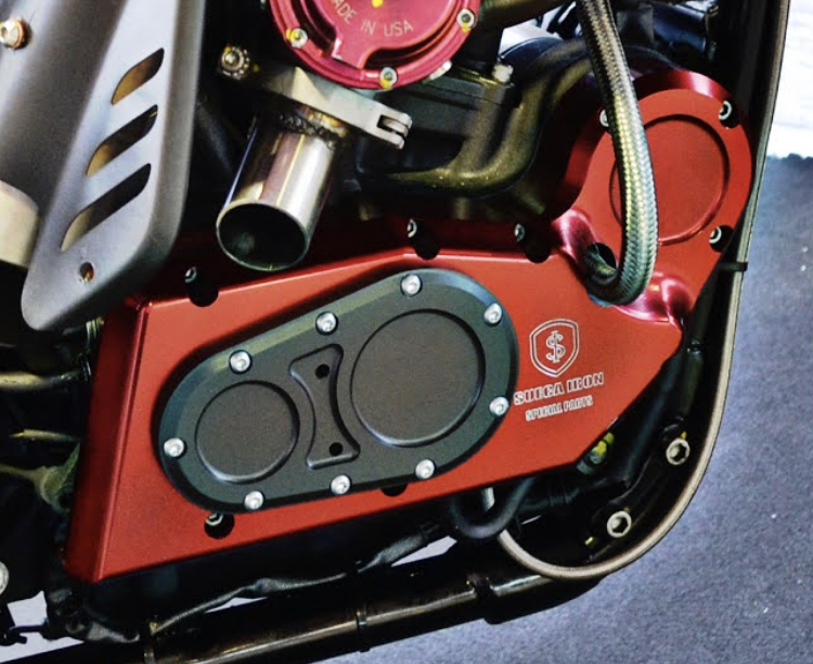

In gesprek met Sueca Iron over deze motorcover:
Berichten: 3168
Has thanked: 2244 times
Been thanked: 1456 times
Super is het door Alex gemaakte cover maar uiteindelijk vind ik de “Joker” meer in de stijl van Sportzilla.
Zit nu weer op de XR van @IRONfleX !

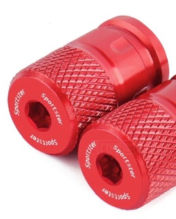

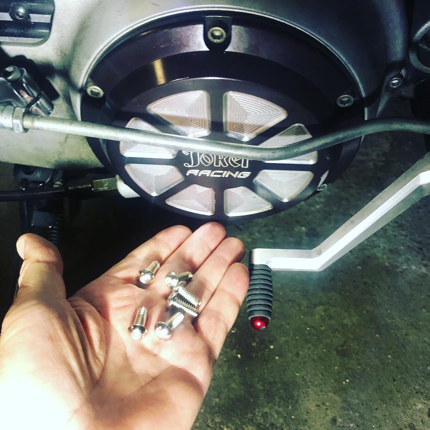

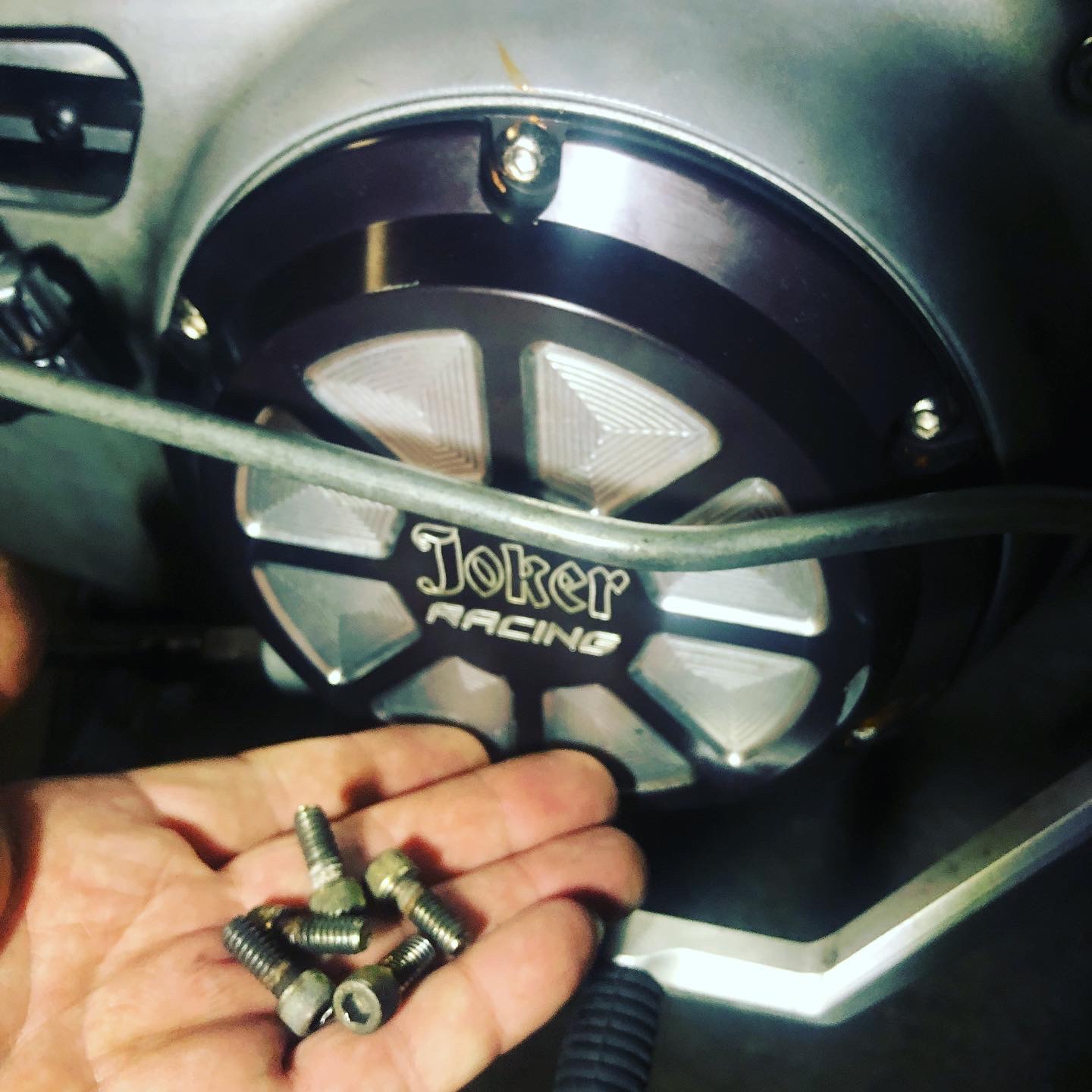

Wie het kleine niet eert……
Ventieldopjes:
Ook een paar mooie rvs imbusboutjes:

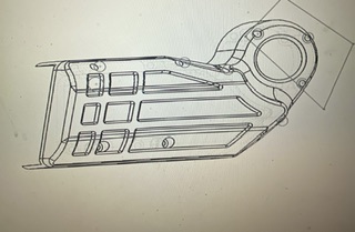

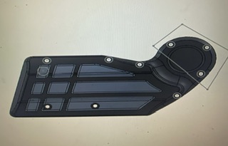

Kreeg het ontwerp van “mijn” cover die bij Sportzilla zal passen;

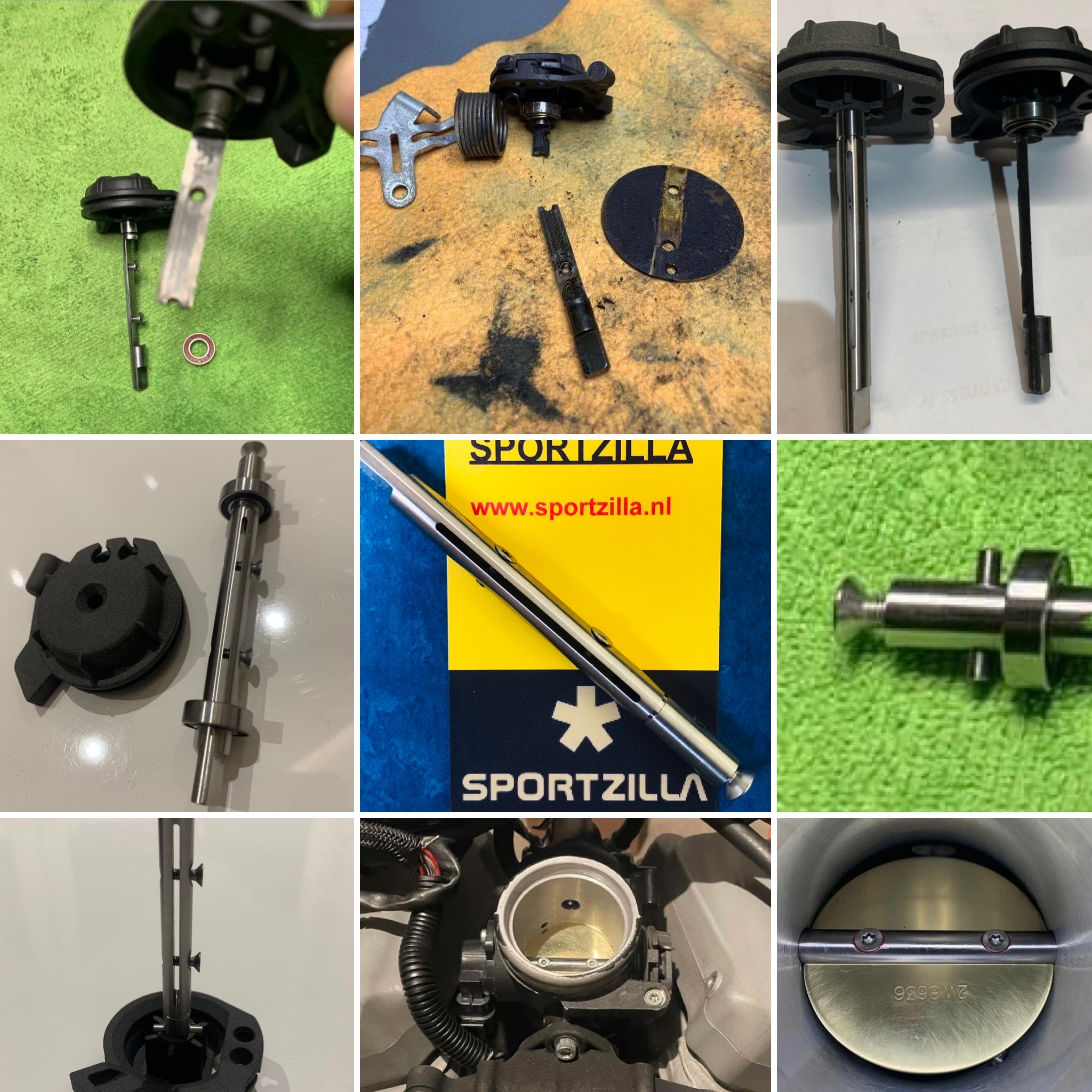

Het asje van de gasklep is een zwakke schakel bij de XR1200.
Asje kan breken, schroefjes komen los met ernstige gevolgen... De onderdelen vallen in het inlaatkanaal!
Stéphane van het Franse Harley-Bob ontwierp een verbeterde versie en maakte een serie.
Mooi rvs, gesloten lagers en verbeterde gaskabelbediening!
Komende week zal ik bij TwinMotorcycles langsgaan. Zij bestelden ook een paar setjes en Martin zal e.e.a. vakkundig schoonmaken en installeren: https://www.twinmotorcycles.nl/artikelen.asp?cid=5
Berichten: 3214
Has thanked: 1380 times
Been thanked: 1614 times
Mooi vakwerk :thumbsup:

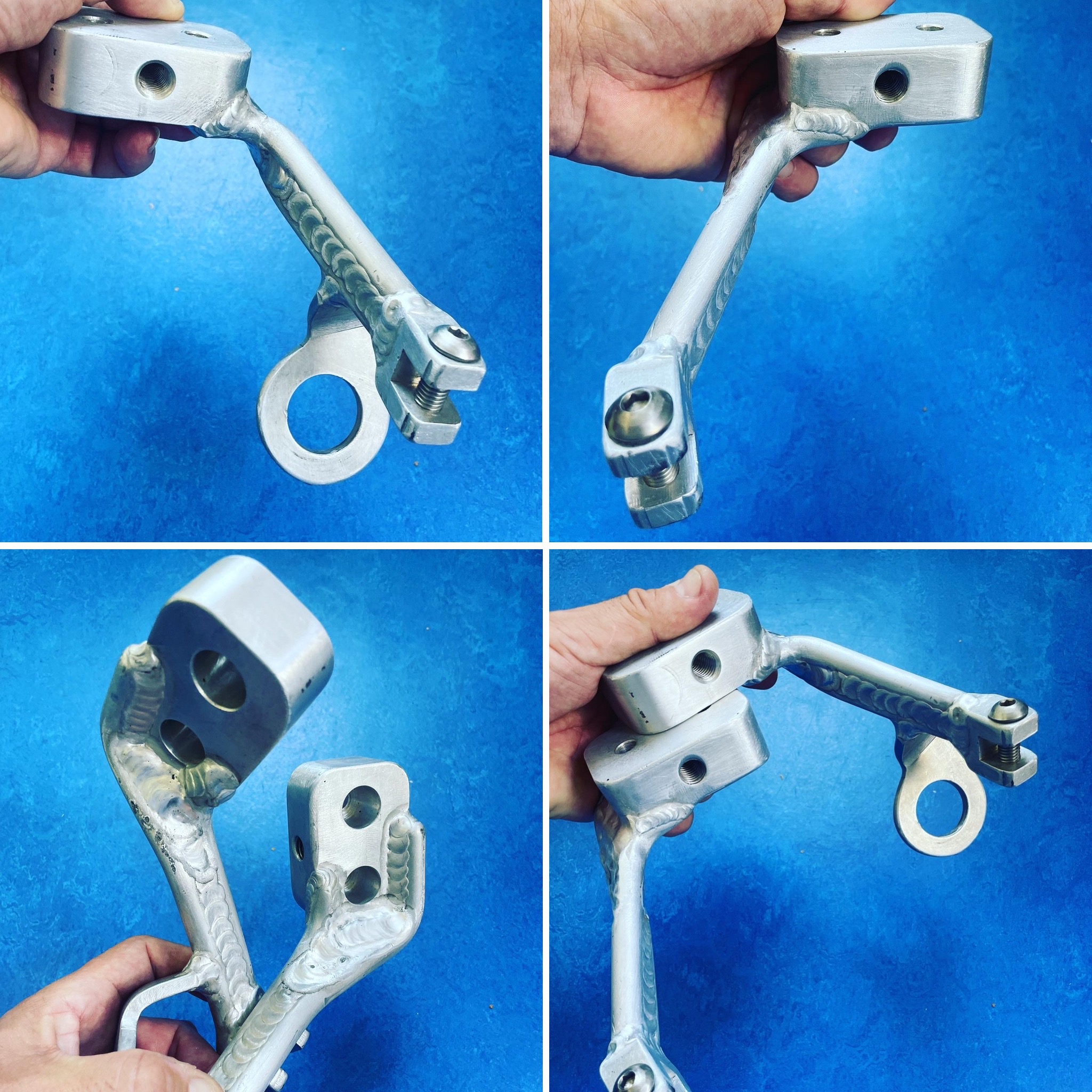

Gemaakt in de VS en verstevigd door motorvriend Rob.
De hangers voor de duo steuntjes met de mogelijkheid om +4cm te gaan:

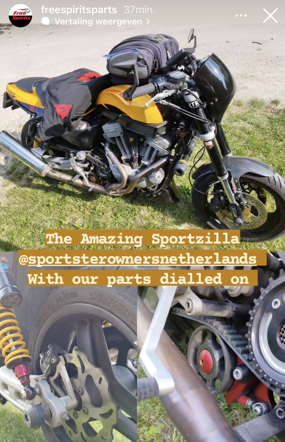

Op bezoek geweest bij Sandra Gonzatti/FreeSpirits HQ en zij plaatste op Insta:

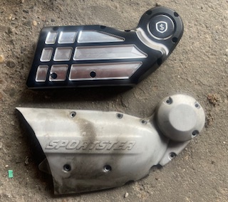

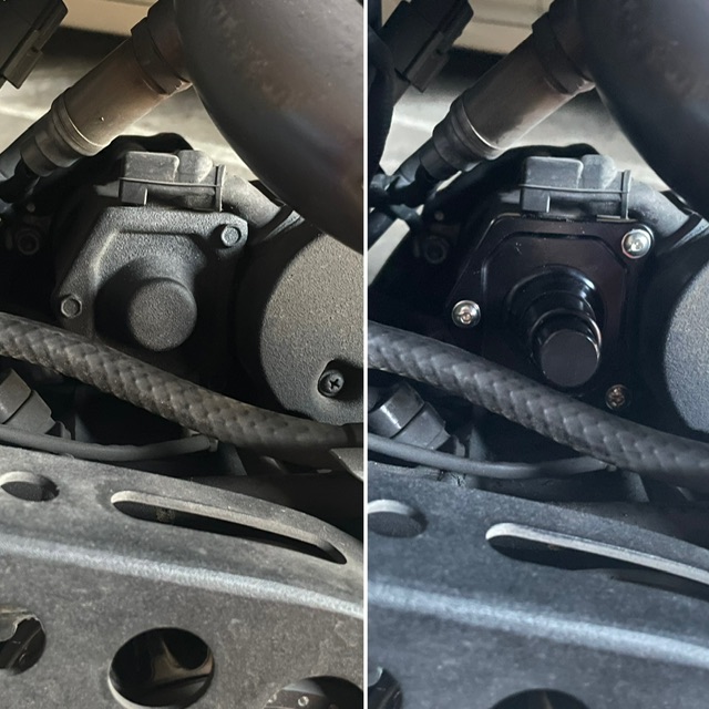

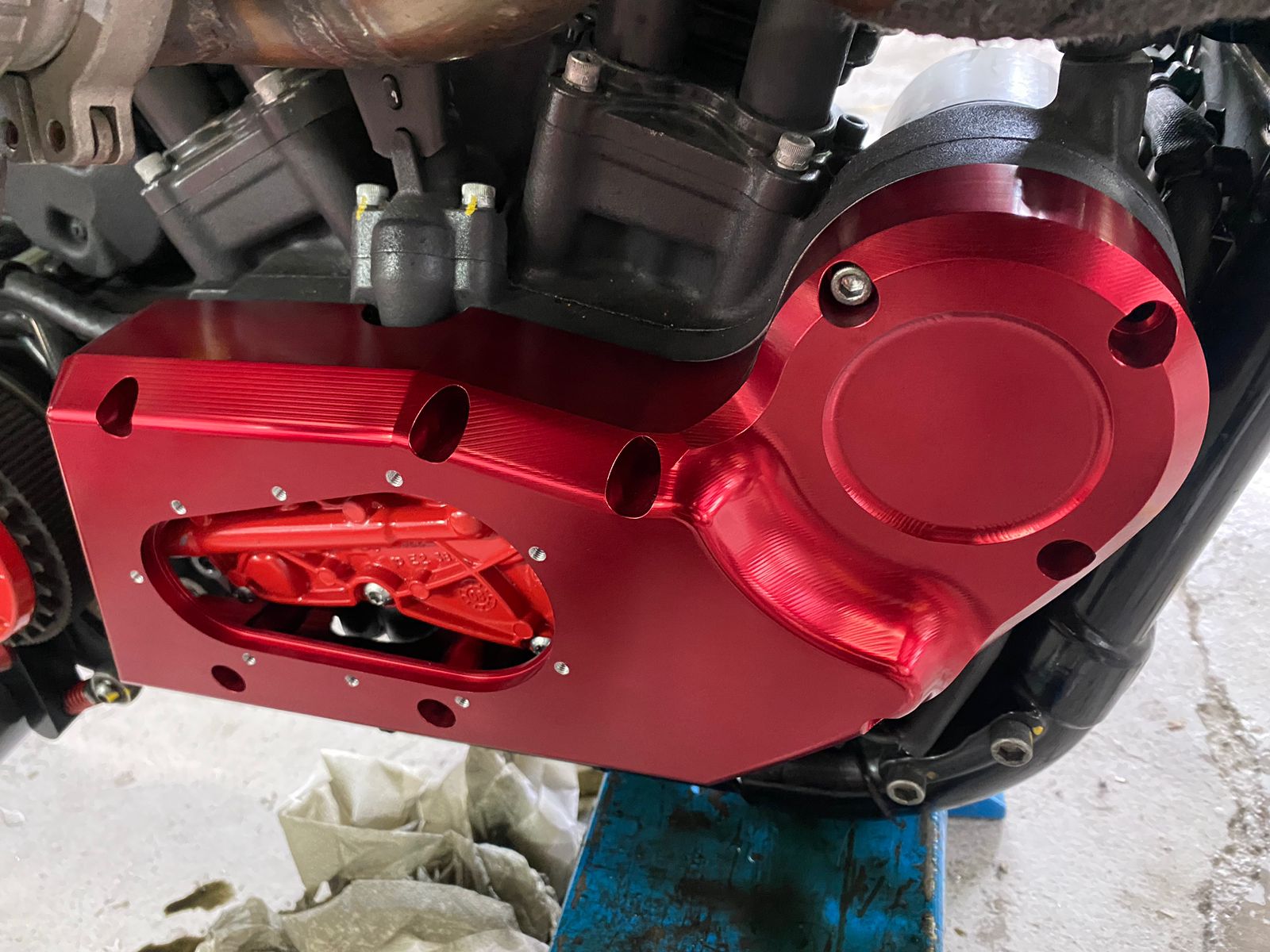

Eindelijk wat tijd gemaakt om de oliepomp-cover te monteren.
Gelukkig had ik nog wat boutjes van andere lengte en, hoppa!!

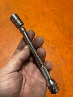

Handig Snap-On gereedschapje van @Shotshark gekregen om bij de uitlaatmoer te komen:
Oud en nieuw nog naast elkaar:

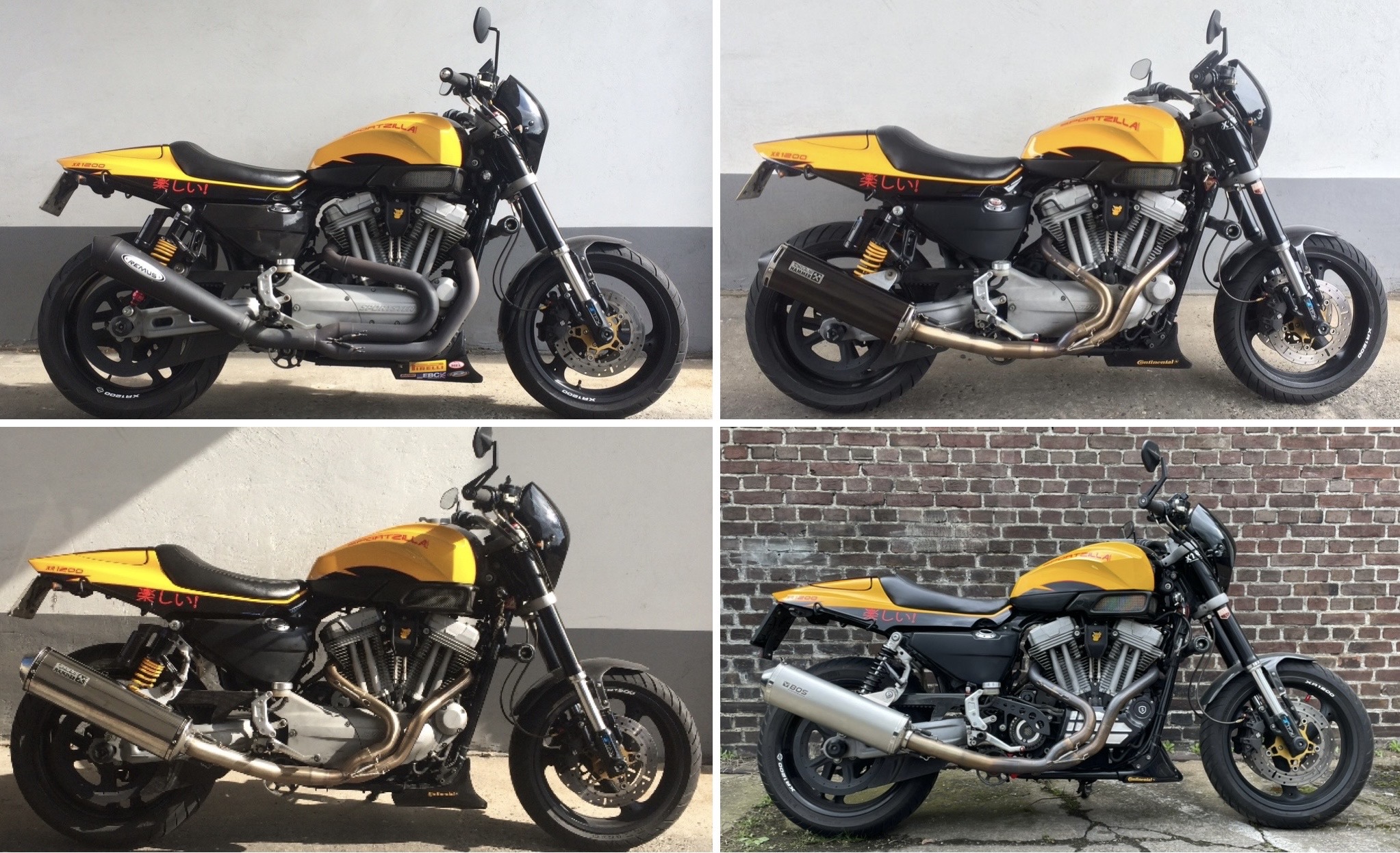

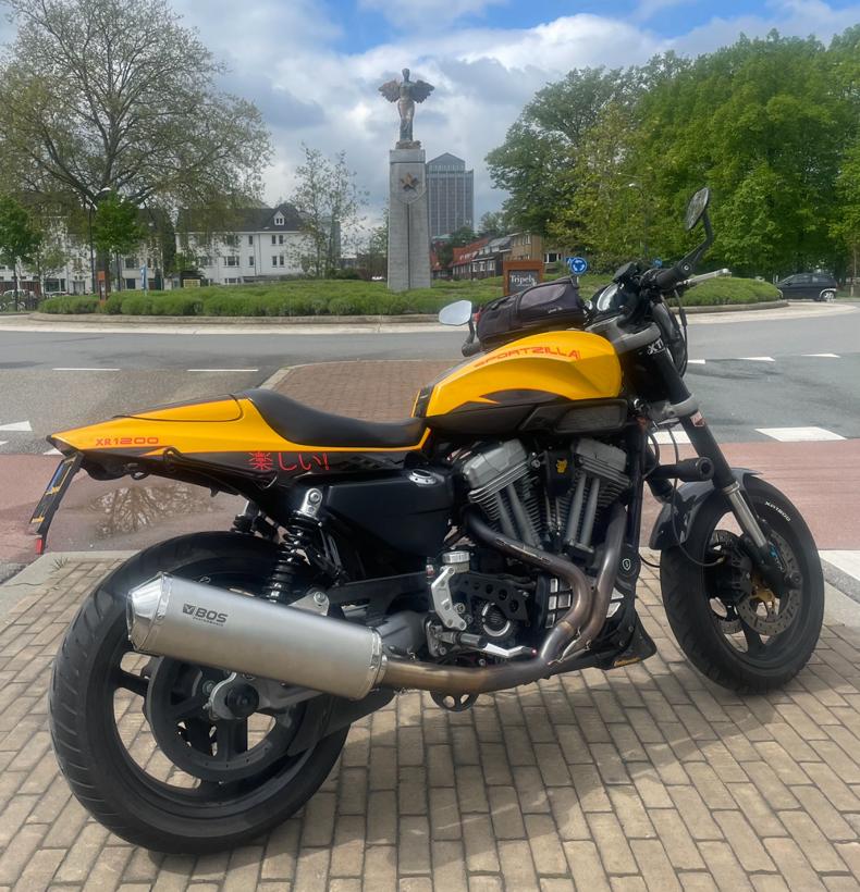

De Remus was heel mooi maar gaf een slecht vermogen en koppel.
De “open” zwarte carbon TorqueHammer (gekregen van @Vinnie scheurde in Italië….
Daarna de E gekeurde gepolijste TH versie.
En nu kon ik een gebruikte mat-grijze TH/BOS demper kopen.
Mooi geluid, uiterlijk en “legaal”!
In mijn thuisstad, Maastricht :girlwave: :
