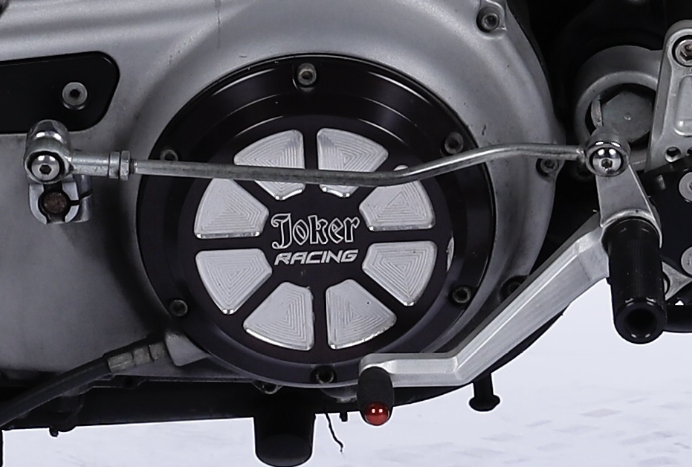

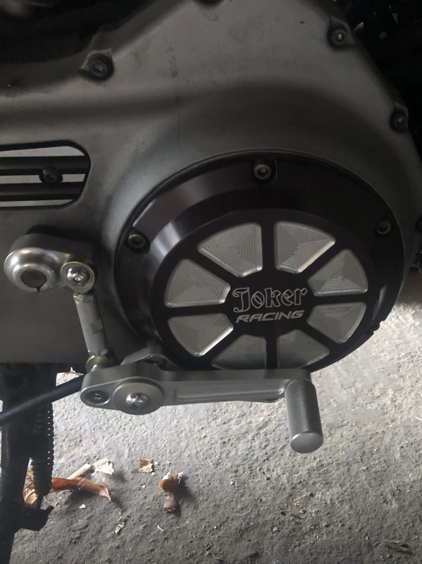

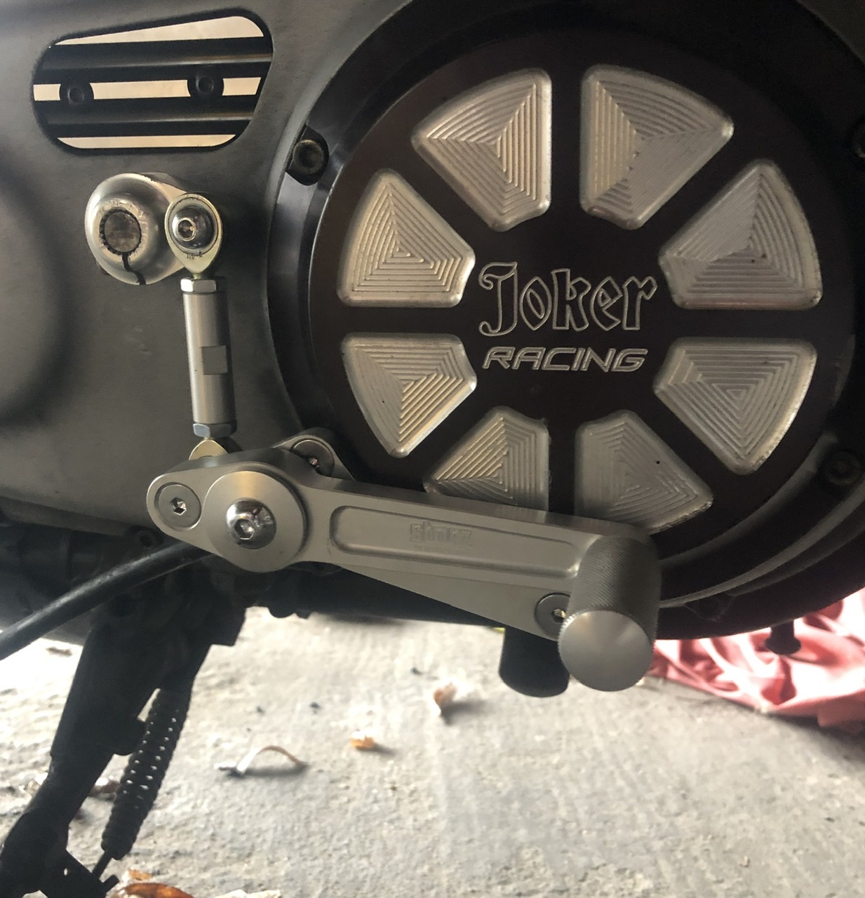

:hyper: Na vergelijken van een tig aantal schakelkitjes en rearsets vond ik de oplossing die Storz maakt de meest geschikte voor mij.
Er is al een rem-schakelsetje gemonteerd van TwinMotorcycles. Ook deze gebruikt een lange schakelstang als origineel HD>
Ook na het monteren van een betere lagering (door onze @Sporty ), gaat het schakelen nog niet zo soepel.
Deze constructie zit er nu op:
Deze gaat eraan komen:
Misschien moet ik wel weer terug naar een origineel (vlak) koppelingsdeksel, maar dat zien we dán wel weer!!

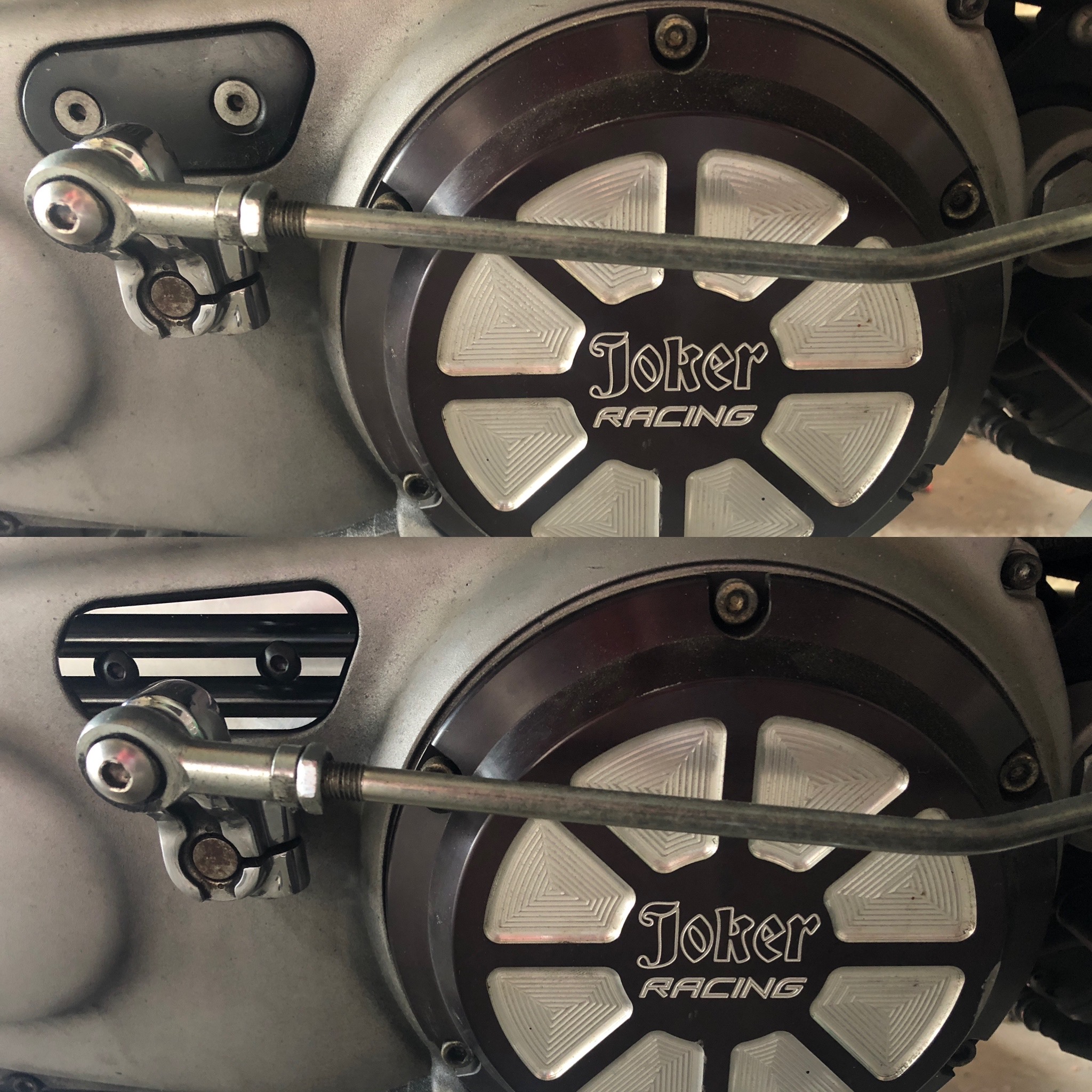

Klein inspectiedekseltje kwam ik ook nog tegen, hebbes!!
Berichten: 3202
Has thanked: 2281 times
Klein maar fijn, “before and after”:
Het zijn de kleine dingen die..........
Past mooi bij de derby :thumbs:

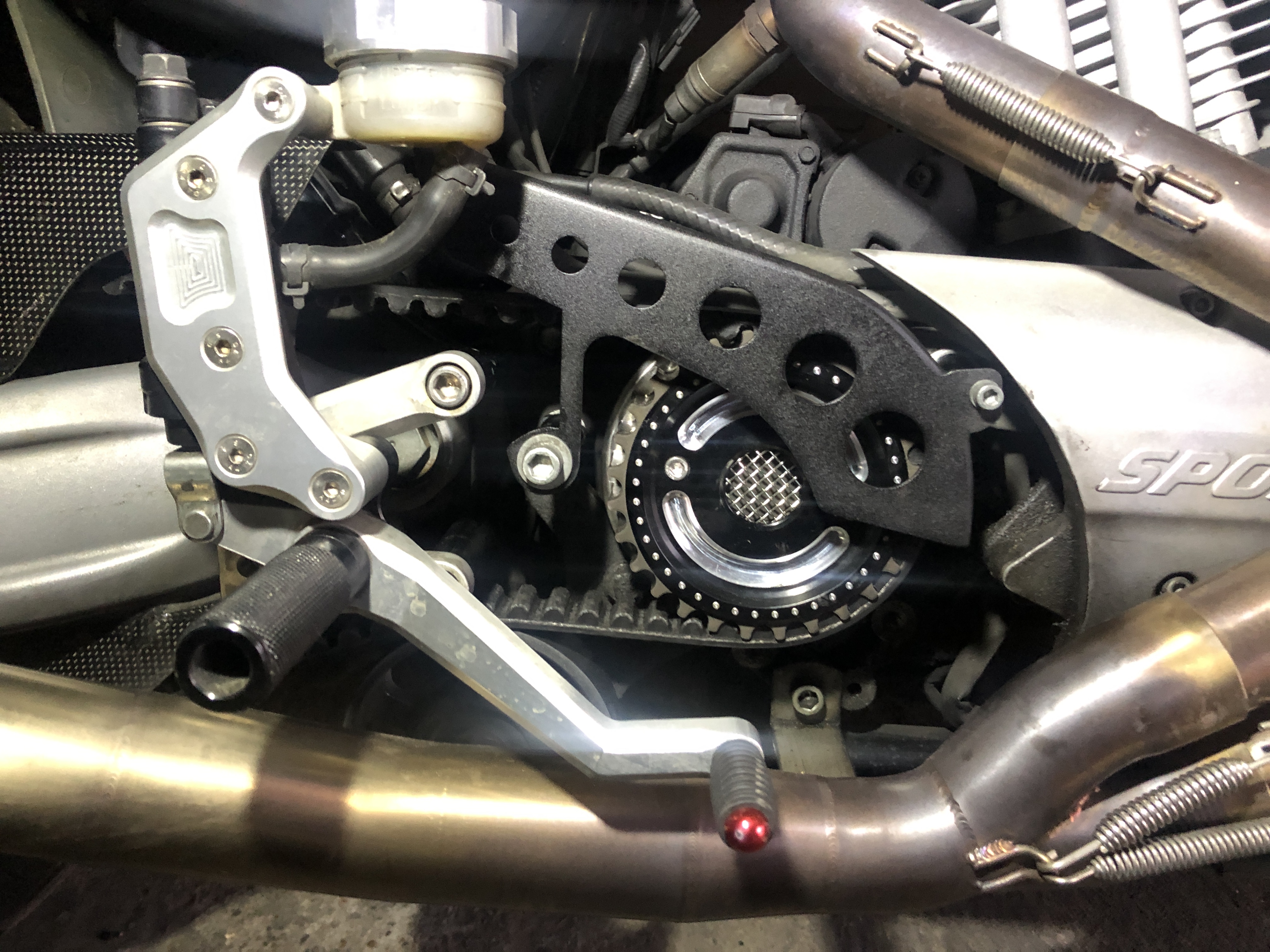

De Storz shifterkit:

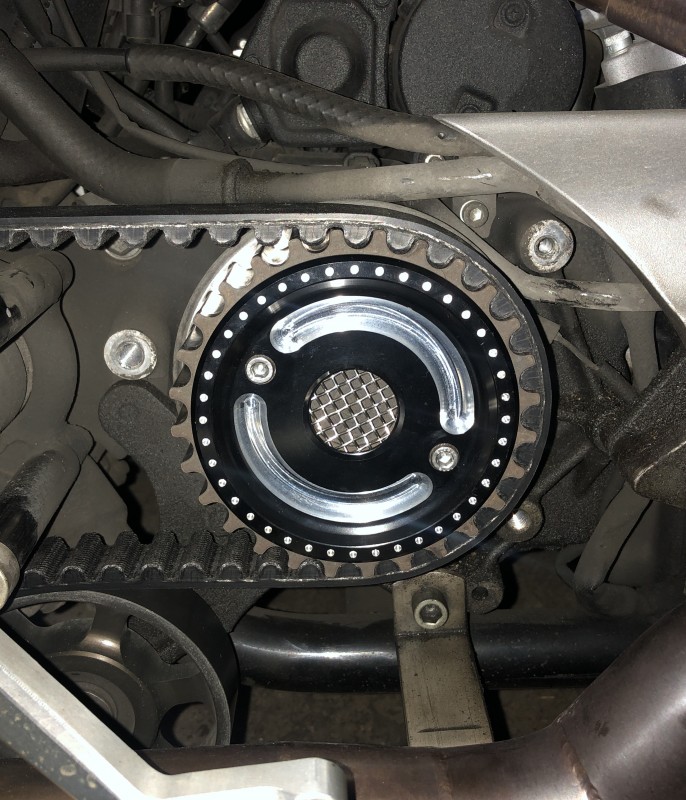

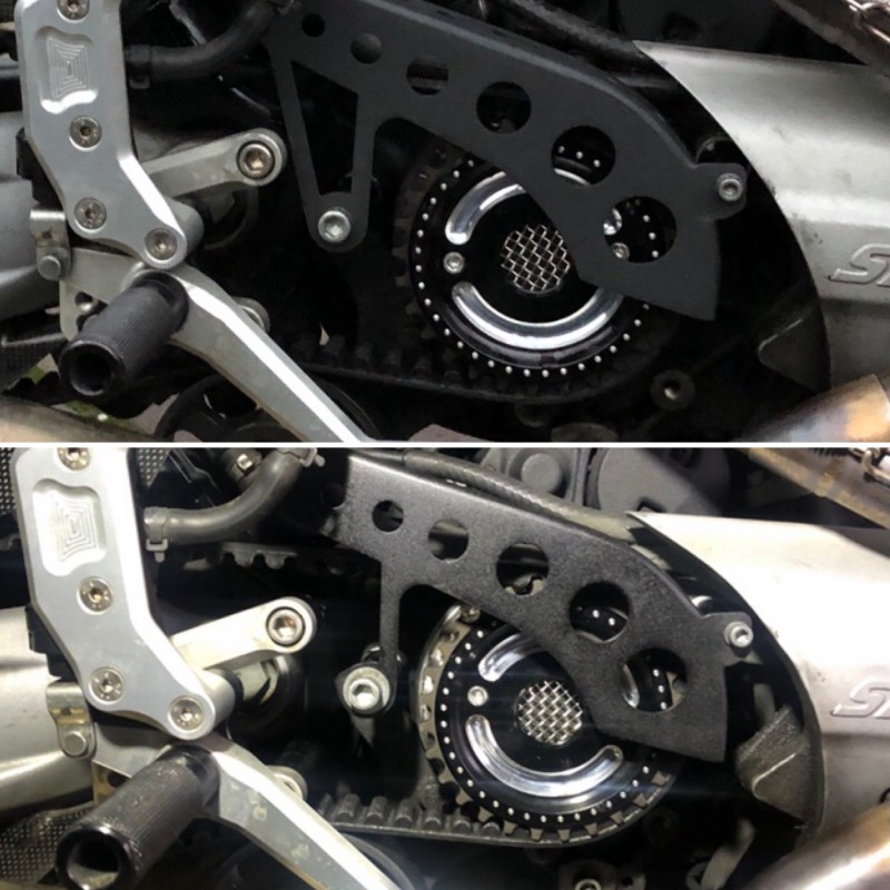

Pulleycovertje paste direkt.
Voor de guard (hoe noem je zoiets?) moeten de bouten iets langer!
Denk 3/8 en 1/4 maal 3.5....

Dat kan dus niet Charles; het in rubber gemonteerde gedeelte tegen de star gemonteerde remmontage!
Dus een stukje ertussen uit!
Zoek ‘t verschil:
Je moet wat... :D
Ik zou wel in de gaten houden of het overgebleven pootje niet een keertje kapot scheurt.

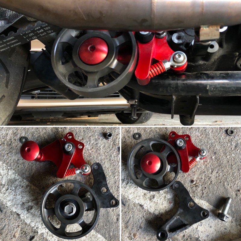

Van ‘n Franse XR-kennis kan ik een “Free Spirits” spanner voor de riem overnemen.
Bij hem past die, na verandering van uitlaat, niet meer.
De originele spanner is statisch en kan zich niet aanpassen aan extremere belasting, zoals hard remmen.
Normaal €200 en dat vind ik echt te veel, maar voor minder dan de helft wil ik de nieuwe riem wel helpen!

Mooie upgrades weer
Je kan je weer lekker uit leven in je hobby. Gelukkig staat het ook allemaal mooi. Mocht je jouw motor ooit verkopen. Doe het in onderdelen levert meer op. :jaja:
Ik zou die spanner zeker nemen Charles, gaat inderdaad je riem gelukkig maken :thumbsup:

Gemonteerd (met locktite 243).
Ik ga de originele XR-cover verslijpen; het kleine covertje vind ik wat te rommelig qua vorm.
Ben benieuwd naar het eindresultaat en je bevindingen van de spanner zelf.
