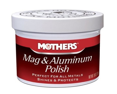

- Berichten: 3223
- Has thanked: 1381 times
- Been thanked: 1625 times
Re: onderkant vorkpoten (alu? RVS?) schoonmaken
Het beste middel om alu op te poetsen en te polijsten is Mothers , er is echt niets beters geloof me. Commandant in alle nummers die er zijn heb ik
jaren gebruikt tot ik de Finixa One Step heb leren kennen maar beide zijn uitstekend voor lakwerk. Voor alu is het dus Mothers wat je nodig hebt.
Nu dat zwart afgaan is nog niet 100% zekerheid dat alles van blanke lak eraf is, normaal is het snelste het gewoon opschuren van laat ons zeggen 180
en opwerken tot tenminste 1000 grit en dan de Mothers toepassen. Je laat het glanzen waar chrome niets tegen is ( kan trouwens ook op chrome
