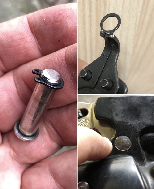

Circlipjes springen bij het eraf halen weg en blijven spoorloos….
Ook die van m’n koppelingshendel.
Heeft ook nog een andere maat dan de “gewone” XL.
Gelukkig heeft de plaatselijke scooterzaak, 2 minuten voor sluitingstijd, een passende.
Dan moet ik het tangetje nog bijvijlen en het projekt 🫣 is klaar!
Soepel again 👌🏼!
charlesb52 schreef: 04 feb 2023 17:01 Circlipjes springen bij het eraf halen weg en blijven spoorloos….
Soepel again 👌🏼!
Heb mijn tang ook moeten aanpassen hiervoor ;-). Maar het is gelukt,... en dat is wat telt he, en je hebt weer een verhaal bij om te vertellen :thumbsup:

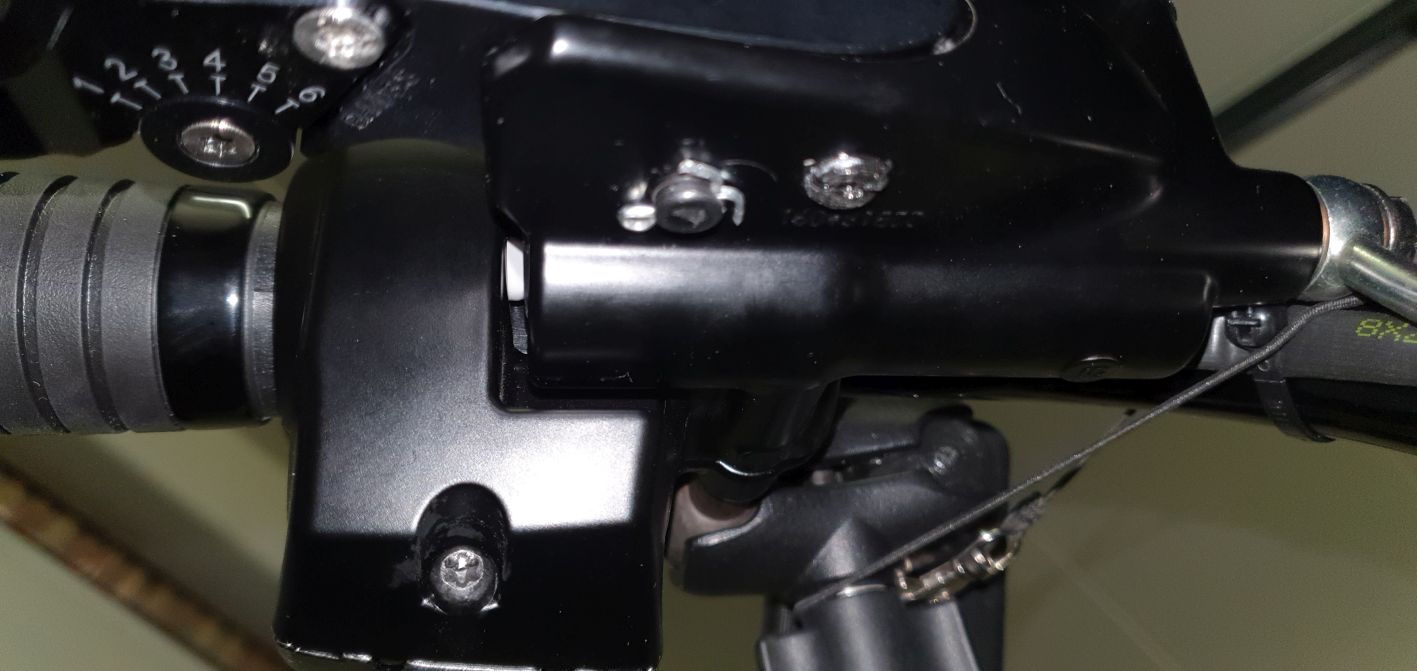

Heb een bloedhekel aan deze dingen, ik boor er overal een gaatje in en gebruik de ouderwetse spiltpennetjes, heb hier dozen vol van deze dingen :lol:
Dit is bv op m'n nwe SGS
