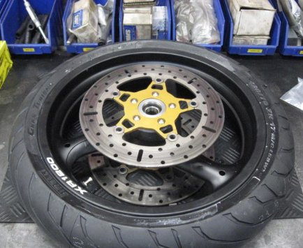

Re: 17" Buell voorwiel voor XR1200
Afgewerkt door Sporty/Niels.
Volgende week 120/70x17 Pirelli Angel GT erop......
Buell naar XR-400.jpg (11.76 KiB) 27363 keer bekeken

Buell-wiel gewogen mét lagers en lager- & schijf spacers toch nog 5,6kg, dus -1kg. De remschijven scheelden 3/4kg...
Dit weekend wielen vergelijken met band, spacers en lagers.
Twee kg (kleiner bandje) zou haalbaar moeten zijn.
De vorkpoten zijn sowieso al 2cm doorgestoken, samen zou dat een prettiger stuurgedrag geven, zoals getest in het XR-forum.....
Daarnaast ben ik benieuwd of een 17-incher voordelen heeft tov een 18 incher, buiten het gewicht.
De spacers zijn van staal, zwaar maar betrouwbaar. Maar wat telt is het mindere gewicht aan de buitenkant van het wiel.
