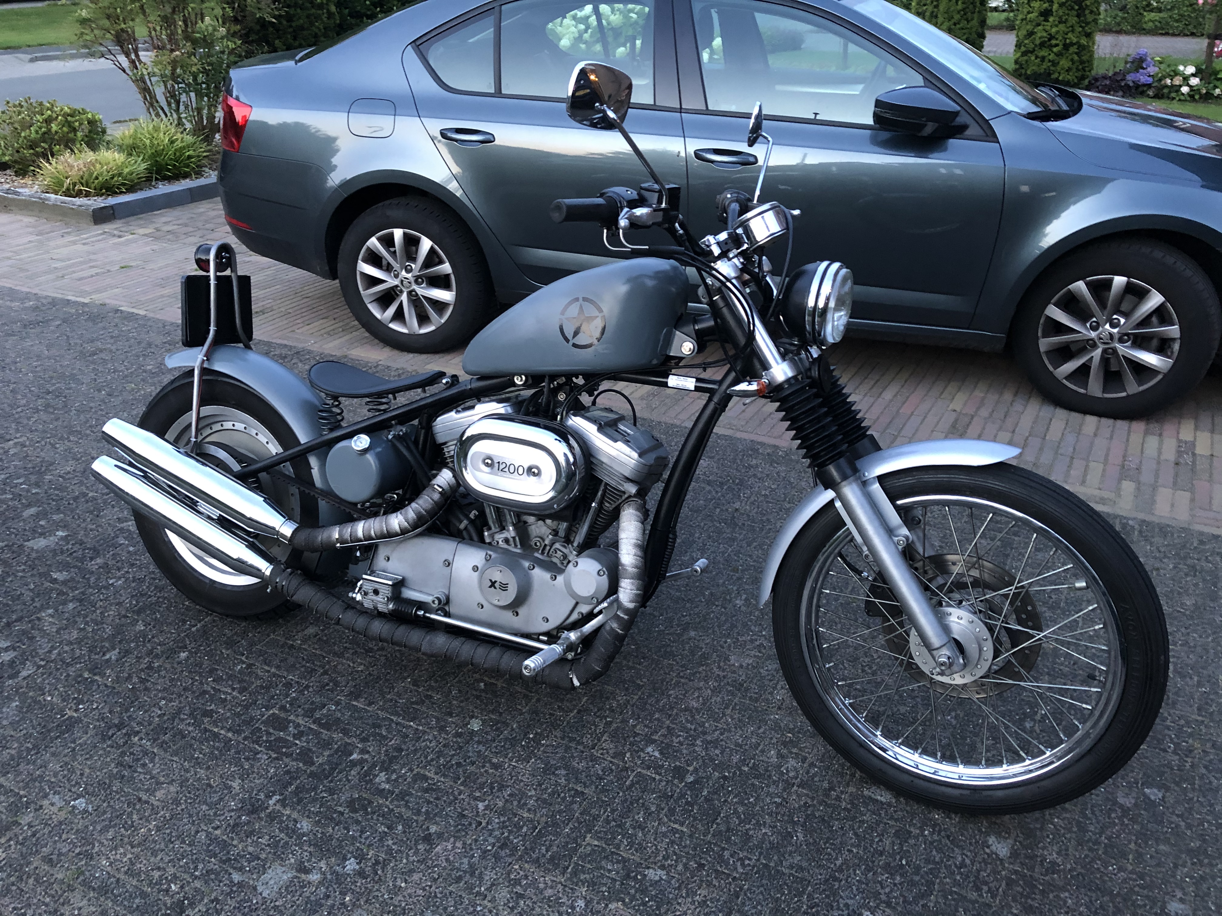

Voor het frame moet ik kruis en tjolkman bedanken, maar ik heb het ding dus met mijn eigen handen door de keuring gekregen....

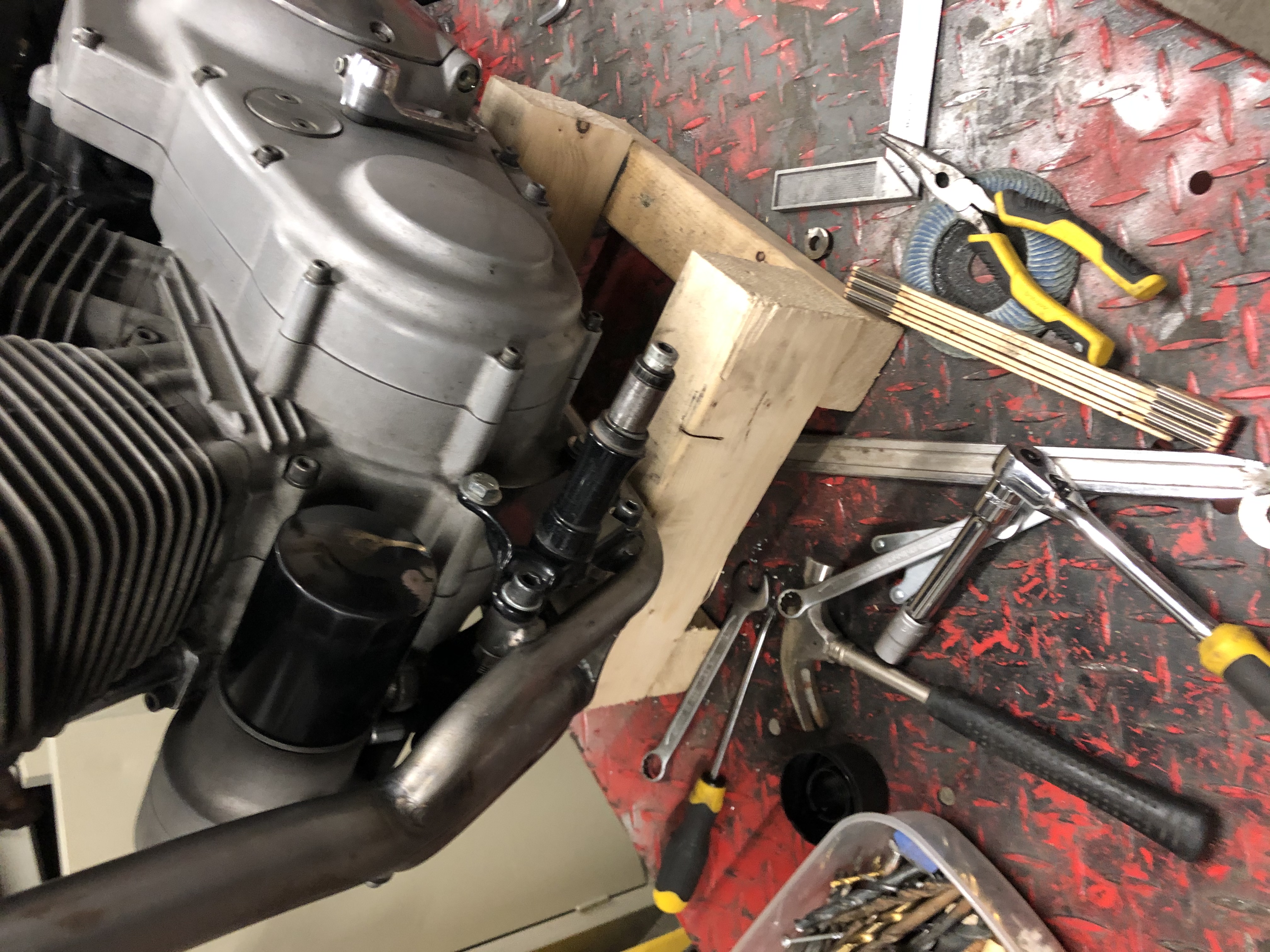

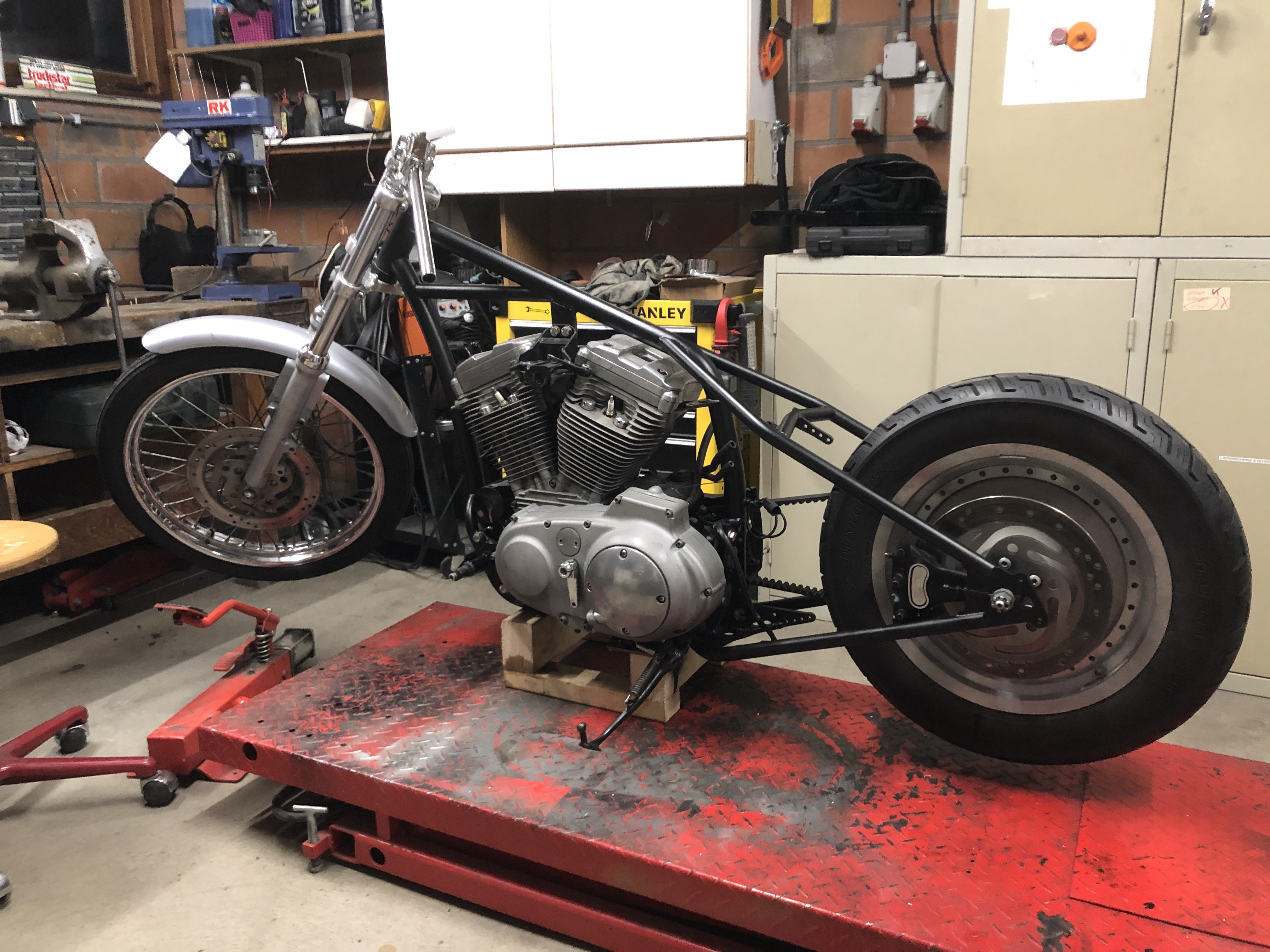

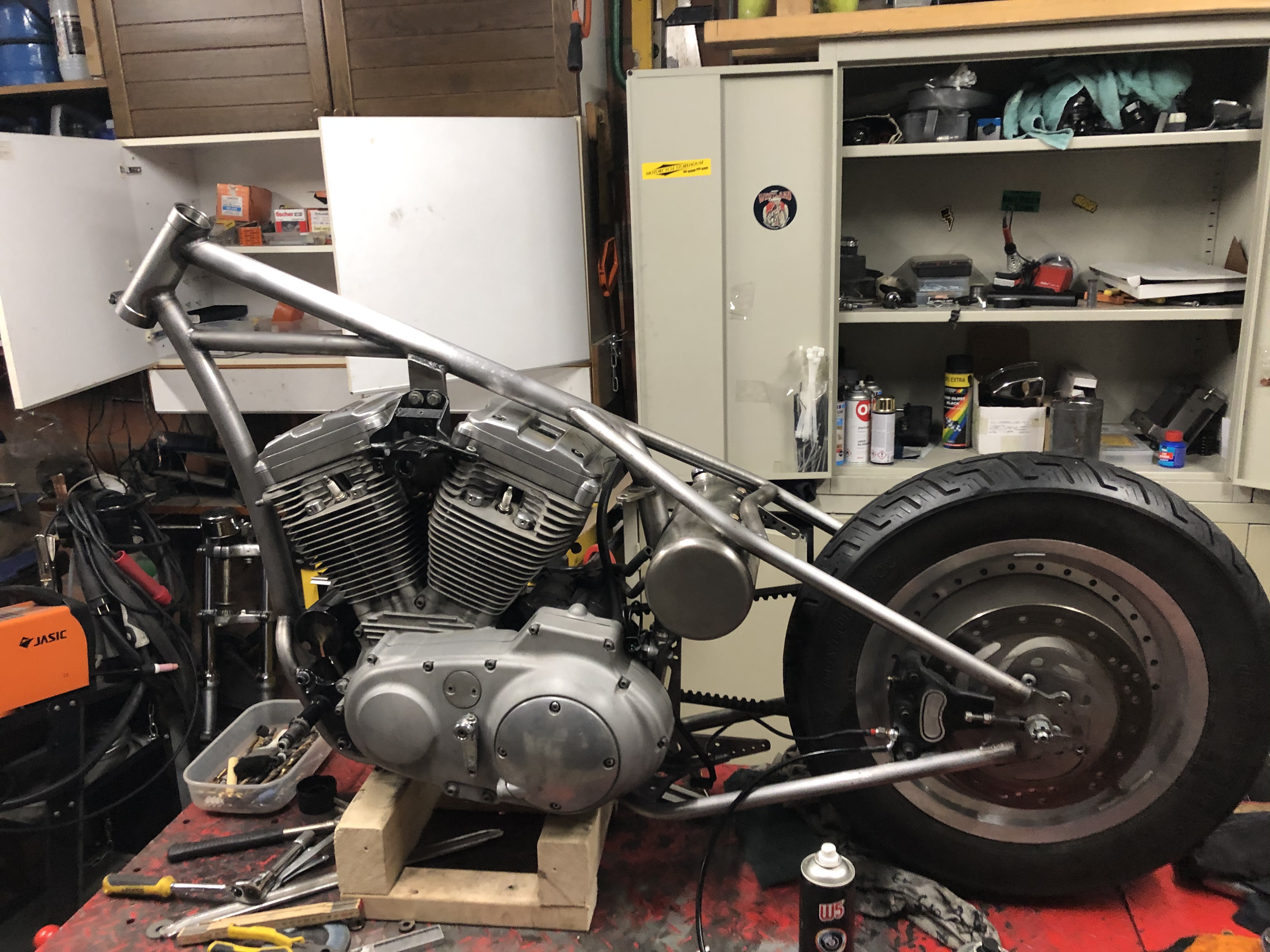

Ik heb niet veel foto’s gemaakt, maar hierbij enkele van de bouw.

Vandaag de eerste kilometers gemaakt om te kijken of alles heel blijft.
Re: Johan’s hardtail
Het ding is wel heel stil nu hij nog wat geluid betreft in de “RDW stand” staat.

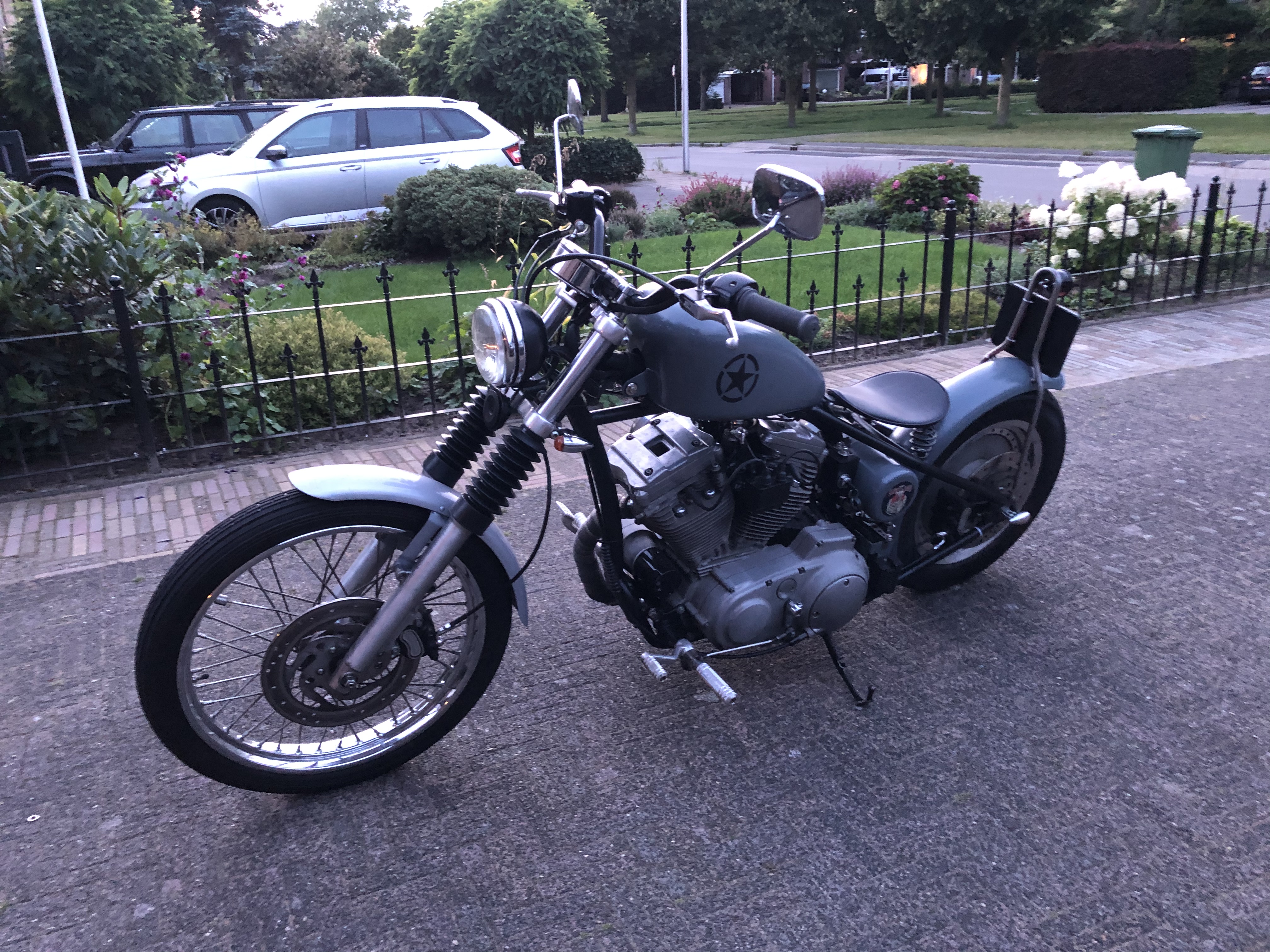

Er zitten wel meer onderdelen op die geen blijvertje zijn.
Ik verwacht eerdaags nog een heel dikke rekening van de RDW, als die betaald is ga ik ff kijken wat we in eerste instantie gaan veranderen.
Toegevoegd in 3 minuten 18 secondes:
Ik heb de dempers voor nu maar vervangen door een paar doorgeslagen exemplaren, dan weet ik nu in ieder geval zeker dat het ding nog loopt als ik wat harder rijd.
De motor mag nog iets hoger, ik heb nog nooit zoveel de grond geraakt met de stepjes.

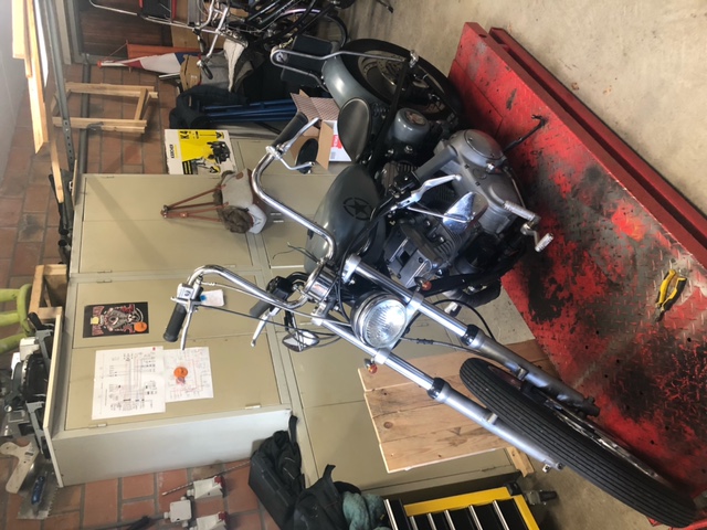

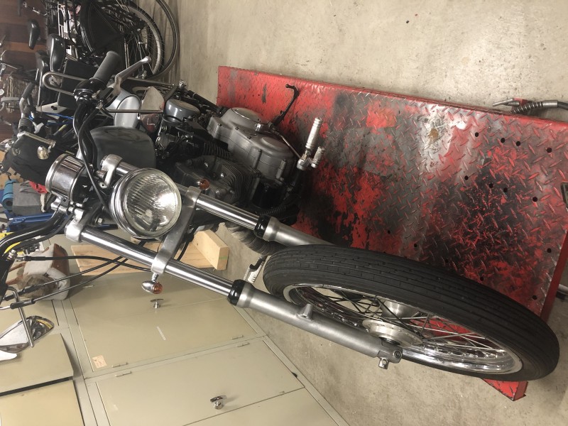

Alhoewel ik er niet te veel meer aan wou doen, toch wat dingen verandert.
Allereerst die harmonicarubbers van de voorvork gehaald:
Toegevoegd in 25 secondes:
Weet ook niet waarom die foto kantelt.

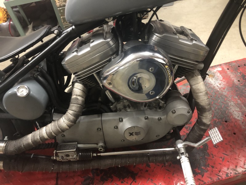

Dat grote luchtfilter vervangen voor mijn imitatie s&s filter.

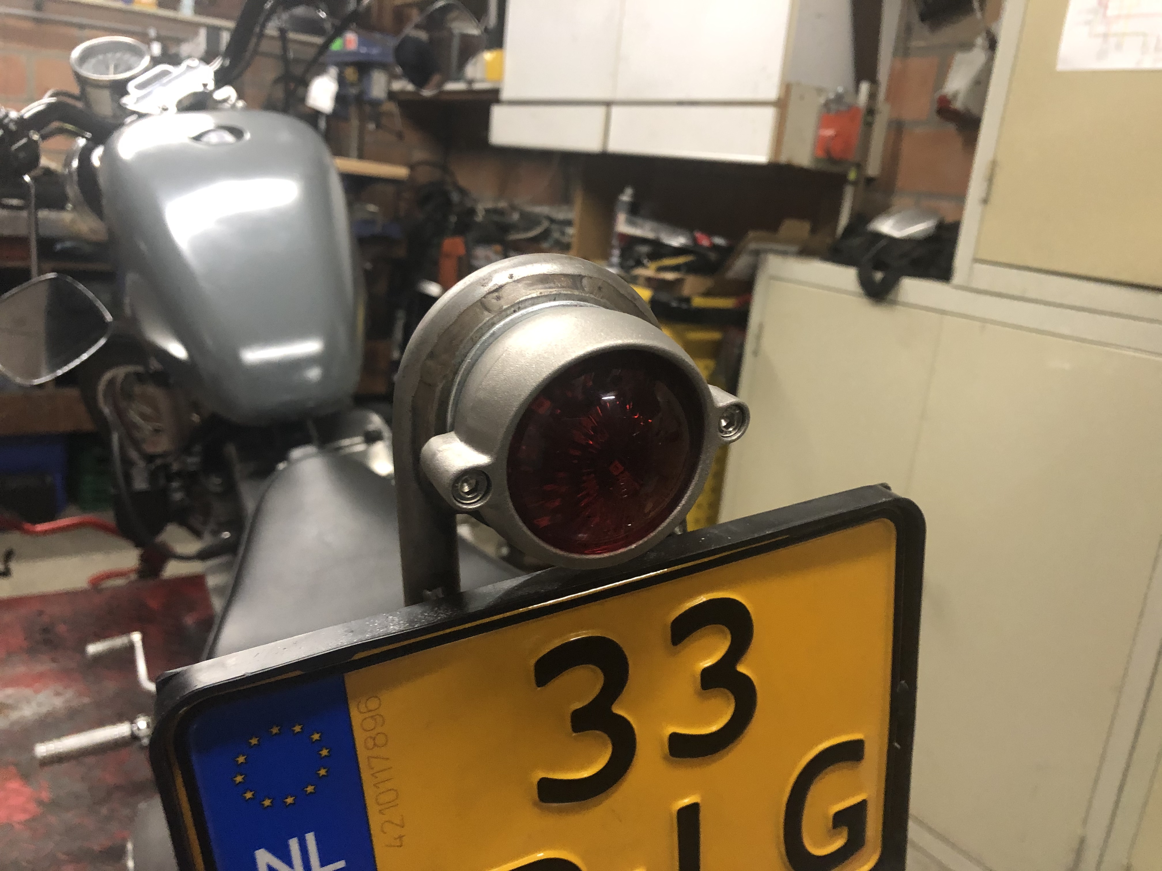

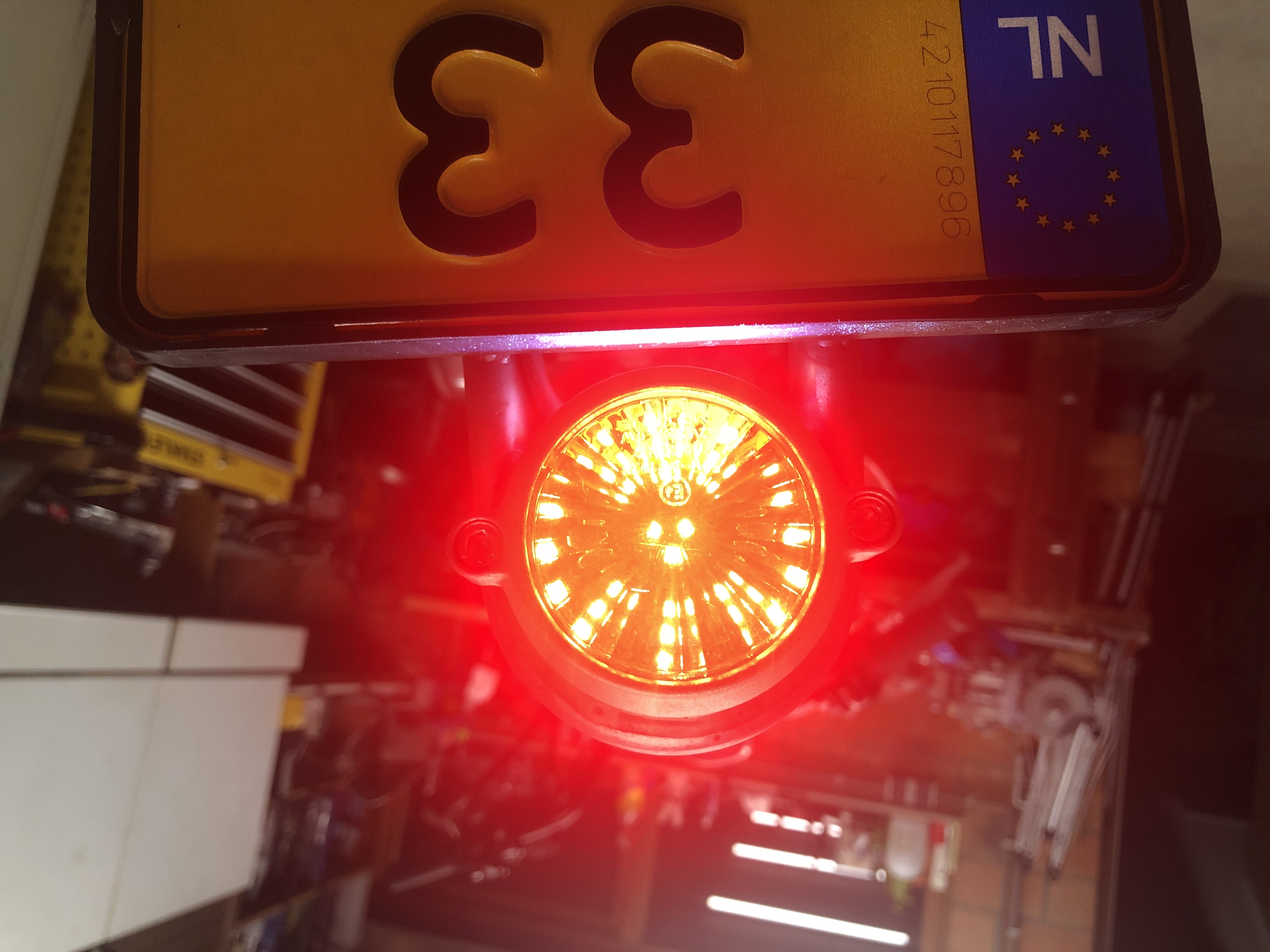

En dat stop-achterlicht vervangen (sorry @Tjolkman) met een led lamp, de gloeilampen bleven doorbranden met dat gestuiter van de hardtail.

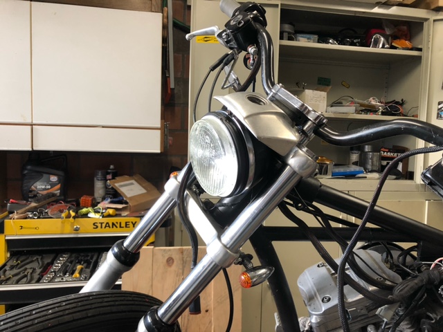

Ik was het eigenlijk nog niet van plan maar in verband met wat gedwongen vrije tijd (quarantaine) maar weer begonnen.
Eigenlijk wou ik alleen maar even kijken hoe hij er uit ziet met de mini ape:

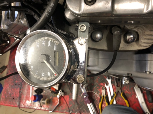

Dan vind ik de koplamp te laag zitten en eigenlijk wil ik de sportster visor er op.
Dat betekent dus ook dat de snelheidsmeter verplaatst moet worden.
De montagestrip moet nog aangepast worden om bij schade het tuimelaarhuis te sparen.

Om vervolgens, na enige aanpassingen, de koplamp opnieuw te kunnen monteren.
