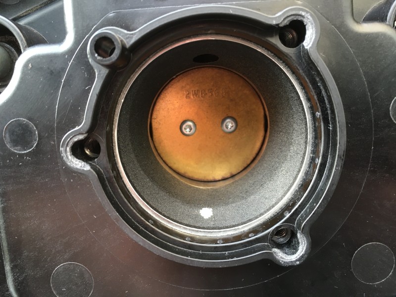

Tijdens mijn onderhoud van de sportster heb ik mijn luchtfilter gekuist en dit is het resultaat na 5000km met de aanpassing dat ik gedaan heb voor die carterdampen,... . De gasklep is volledig schoon. Geen vuile troep meer in de gasklep,... . :muscle: . Echt te vrede dat ik dit gemaakt heb. En zeker als ik kijk wat er in mijn potje zit,... .

Dit is het resultaat zonder aanpassingen na 18.000 km :D
Het echte verschil zal natuurlijk pas zichtbaar zijn als de cilinderkoppen eraf gaan ;) En dat er verschil te zien is geloof ik best alhoewel ik zelf vermoed dat de lengte van een rit meer invloed heeft op de aanslag dan de breather bypass.
Re: Breather bold bypass
EasyWim schreef: 28 sep 2021 20:14 Dit is het resultaat zonder aanpassingen na 18.000 km :D
Raar,… . Bij mij stond de troep in de gasklep zelfs. Heb er wel geen foto meer van. Het is daarmee dat ik het heb aangepast. Of zou het veel te maken hebben met type luchtfilter dat er op zit en hoe dat de buisjes van de carterdampen geplaatst zijn. Zie foto hoe het vroeger was bij mij.
Want op uwe foto zie ik daar niks zitten van buisjes, of is dit een standaard luchtfilter? Misschien daarmee dat bij u anders is ,... .
In sommige oem filters komen die gewoon uit in het filter zelf en wordt op die manier die crap in de motor gezogen :lol:

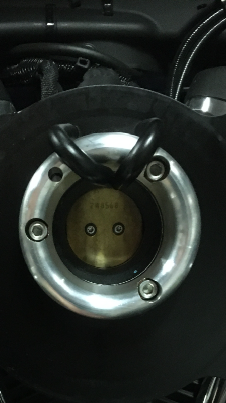

Ik had toen gewoon het OEM filter nog, nu die van K&N (maar wel nog verder alles standaard). Ik heb bij mij nergens olie aangetroffen, niet in de behuizing en ook nauwelijks in de breather bolts zelf. Geen idee waarom, alles was mooi schoon. De foto is gemaakt direct na het openen, je ziet nergens sporen van olie. Het OEM luchtfilter was aan vervanging toe maar niet doordat er nu erg veel olie op te ontdekken was.

Ook de gangen van de breather bolts zelf waren vrij van olie. Ik had wel ergens gelezen dat sommigen het hadden over gaatjes van enkele millimeters in de bolts, bij mij waren die hooguit iets van 1mm. Kan het ook niet zijn dat er in dit model blok (2014) er een aanpassing is geweest waardoor er meer oliedruppels worden afgevangen voordat ze de bolts bereiken?!
Hier nog eentje van het filter, ze komen dus rechtstreeks in het filter ipv met die rubber darmpjes.
@EasyWim Ja ,… . kan er niet veel opzeggen,… . Ik kan enkel maar vaststellen dat het bij u veel minder is, ten opzichte van mijn Sportster. Kan misschien iets te maken hebben met een andere constructie (bouwjaar/type luchtfilter/833of1200). En tijdens mijn onderhoud zie ik altijd dat mijn peil tussen max en min staat. Dus ja ,... meer kan ik niet doen denk ik,... .
