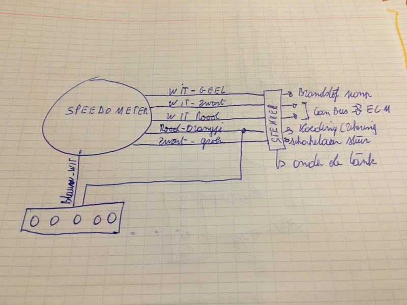

volgens mijn communiceert de schakelaar via het can-bus naar de ecm en de ecm communiceert met de speedometer De speedometer gaat dan zelf de indicator lampen aansturen . Volgens mij ligt het probleem tussen de speedometer en de indicator lamp. of verkeerde communicatie op het can-bus netwerk. mogelijk door de led lamp maar het is een originele van HD. En ik denk ook stel dat het de led lamp is. Dan zo mijn grote licht moeten branden of gedeeltelijk meebranden maar dat doet hij niet. op het eerste zicht merk ik toch niks speciaals aan de led lamp.

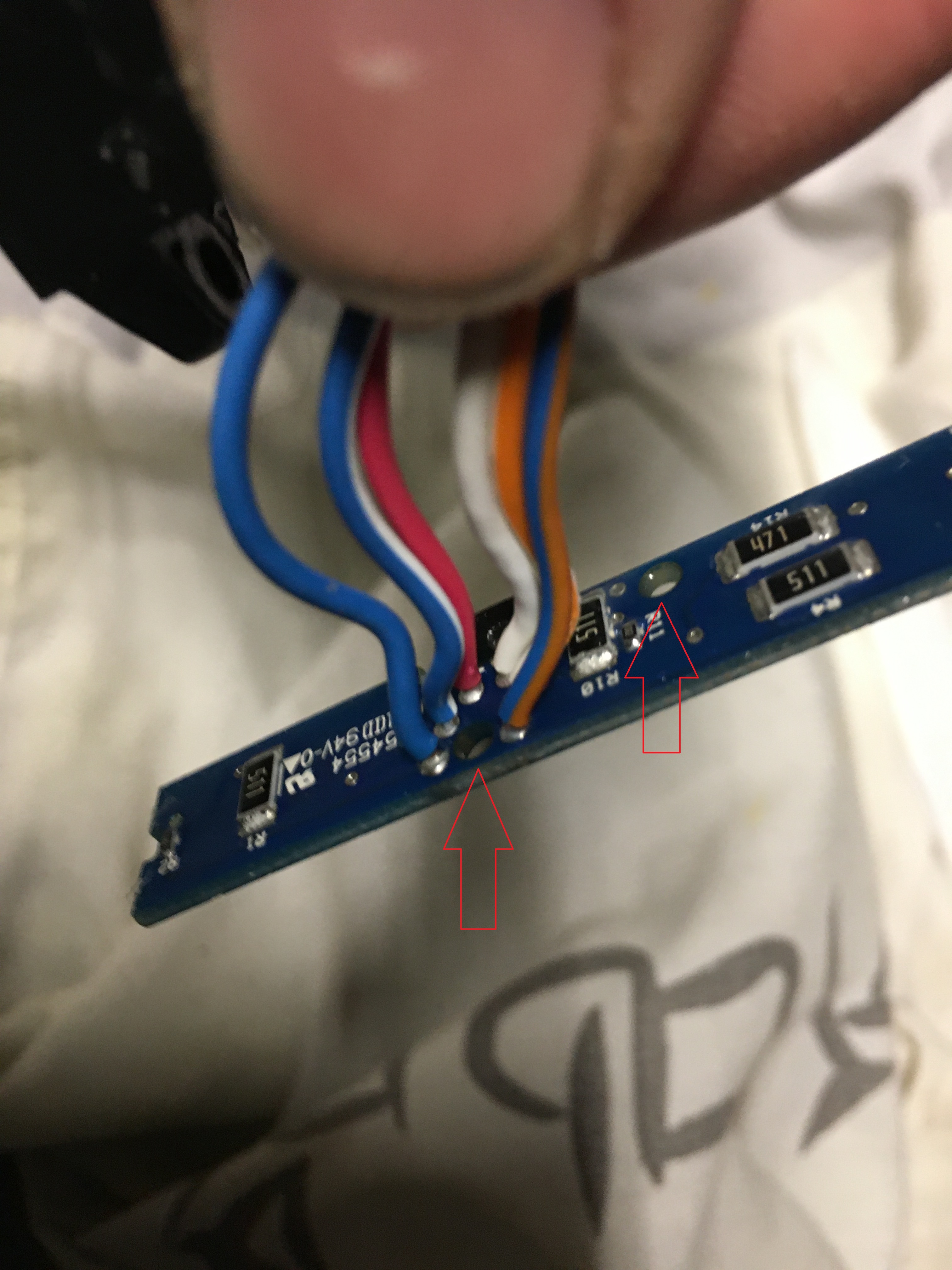

Ik heb dan de printplaat nog eens goed bekeken en stel wel vast de de voeding juist naast de indicator ligt van de grote lichten (uitgemeten) dus ja ,... heb bekabeling extra gecontroleerd maar stel geen beschadiging vast. het enige dat ik wel zie is dat er een gat is in de printplaat. En dit gat is gemaakt om u zwarte houder van de indicator te centreren in u printplaat. En ik denk dat er langs daar water binnen komt. Ik heb deze nu toe gedaan met silicone en heb op de printplaat waar de kabel op toe komen ook silicone op gedaan voor de trillingen en water. Momenteel werkt weer alles goed.
indien het terug komt ga ik eerst de indicator veranderen (compleet) , kan ook aan de printplaat liggen. Maar zal jullie dan op de hoogte houden van het resultaat
zie bijlage foto van de printplaat en de schema speedometer hoe ik het denk dat het werkt, ik kan verkeerd zijn ook he. dan hoor ik het graag. of nog een tip weet.

Het probleem heeft effe weg geweest. Maar is nu terug gekomen. Ik heb connector van mijn led lamp (vooraan) gelost en de indicator grootlicht ging niet uit. dan heb ik de connector van mijn bediening van mijn stuur ook gelost ging ook niet uit. Heb dan de speedometer terug gelost. En de stekker van de speedometer uitgemeten (weerstand meting naar chassi) ook alles ok. Dan heb ik de bekabeling van de speedometen en de indicator ledbaar vast genomen en aangetrokken en geduwd en dan was het lampje uit,... . dus zit het in de printplaatje. Ik heb dan de blauw/witte kabel door geknip. lampje zal niet meer gaan branden.
groeten Raf
Re: Indicator grote licht blijft branden en ga na een tijd terug uit .
Raf cool schreef: 05 feb 2020 14:44 Ik heb dan de blauw/witte kabel door geknip. lampje zal niet meer gaan branden.
Dat is tenminste een degelijke oplossing!

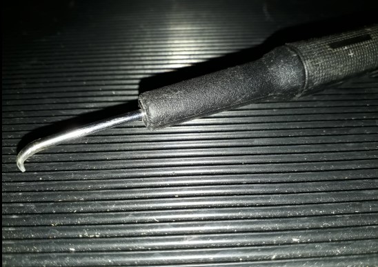

Het glas is herbruikbaar, ik heb al verscheidene tellers opengemaakt en terug dicht gedaan, het dun metalen randje , blik eigenlijk :) , kan je mooi terug dicht duwen
dat is geen probleem. Je moet je tijd nemen bij het openen, ik gebruik daarvoor een klein L haakje,(zal morgen als ik in het werkhuis ben eens een foto van nemen) ,
om rondom het blik wat omhoog te zetten en al draaiend ga ik er rond tot dat het genoeg is open geplooid om over de behuizingrand heen te gaan. Na het dichtduwen
blijf je wel zien dat die is open geweest maar dat valt mee want die komt toch in een rubber te liggen en zie je er niets van. Om die rand na het dichtplooien zo plat en

L haakje is uit ijzer, je moet wel een beetje kracht zetten om het het blik open te plooien en plastik zo dun zou snel afbreken. Vroeger had ik van de
tandarts zo'n dingetje waar je tandplak mee kan verwijderen en dat ging ook zeer goed maar dat heeft een keertje pootjes gekregen.
En tussen de behuzing en het glas + afwerkings randje zitten zeer dunne eerder mousse achtigige ringtjes. Heb er al gehad met 2 en heb er al gehad
met slechts één terwijl het er niet uitzag dat die al open was geweest.
