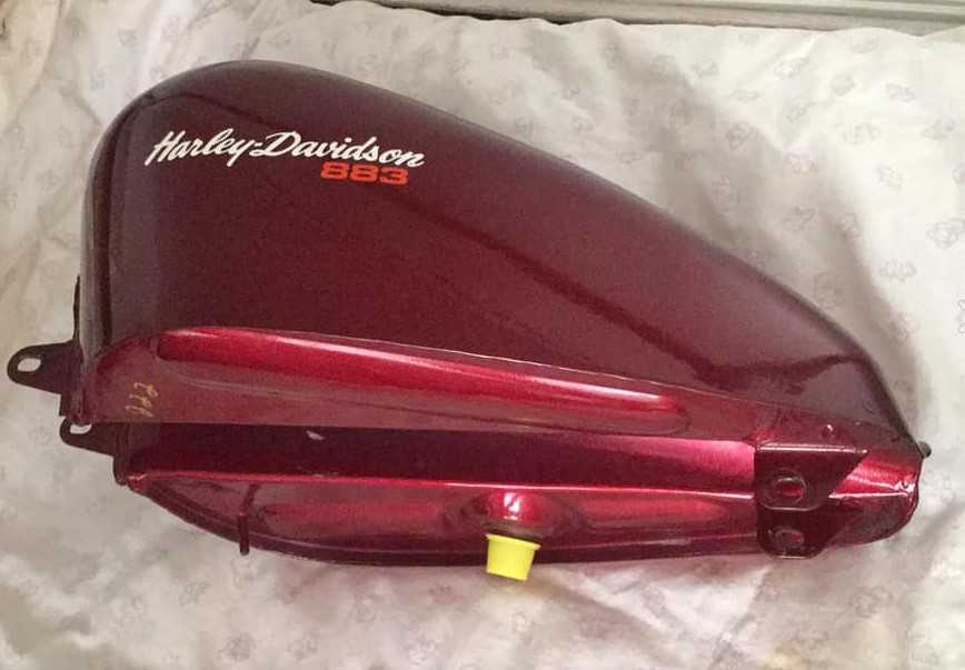

Kwam daarnet dit tankje tegen op smoelenboek, in de groep " Harley Davidson Exclusive Parts "
Re: Mijn Sportster project
MoneyFor schreef: 06 nov 2020 18:30 Kwam daarnet dit tankje tegen op smoelenboek, in de groep " Harley Davidson Exclusive Parts "
That's a real beauty!!!

Zeker een leuke tank, maar de petcock zit voor mij aan de "verkeerde" kant ;)

Ik weet dat ze normaal links zitten maar heb op m'n build ook eentje zitten met de petcock aan de rechterzijde, alles is aan te passen. Nu heb ik ook
gezien dat Ironflex een heleboel mooie tankjes aanbied hier op het forum, weliswaar efi tankjes maar daar bestaan ook inserts voor zodat je met een
gewone petcock verder kan.
