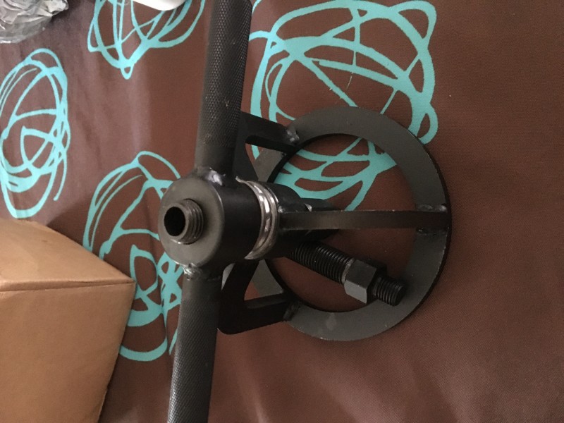

Beste Sonners, heeft er iemand van jullie een clutch compression tool die ik kan overnemen of eventueel tegen vergoeding gebruiken?
Bedankt alvast.

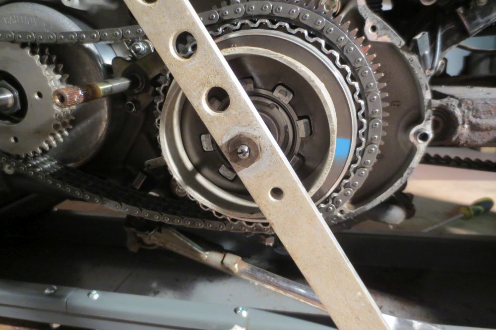

Je kan iets in elkaar knutselen met een stuk pvc buis en een platte metalen, zo heb ik het jaren gedaan.
Dit is een foto van één van de laatste die ik met m'n knutselstuk heb gedaan.

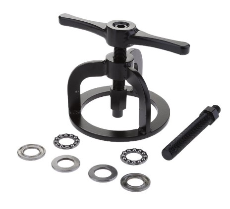

Nu heb ik zulk een clutch tool en gaat wel iets handiger dan met de pvc buis, als je even de tijd hebt bestel er eentje bij Ali, ben je voor
minder dan 20€ klaar.
Link naar Ali : CLUTCH Tool

Ik had het ook al met een soortgelijk zelfgemaakte tool geprobeerd,maar ik krijg de diafragmaveer niet genoeg ingedrukt om de borgring los te kunnen halen.

Ja is kwestie van het juiste drukpunt te hebben, de buis diameter te klein of te groot kan het bemoeilijken, die van mij was net goed :).
Als je het nog wil proberen met iets zelfgemaakt kan ik altijd de diameter van de tool eens meten, je platte lat moet dik genoeg zijn
want anders trek je die ook door, die op de foto was 10mm.
Past deze clutch tool ook voor modellen na 2007? Of bestaat daar een andere tool voor? Want voor 20€, ga ik zelf niks maken,...

RC roadster schreef: 24 jul 2020 11:16 Nu heb ik zulk een clutch tool en gaat wel iets handiger dan met de pvc buis, als je even de tijd hebt bestel er eentje bij Ali, ben je voor
Past

Merci, ga het direct bestellen :D .

@MoneyFor Tool is binnen gekomen vandaag! Wel een dikke maand moeten op wachten,... maar ja, voor diene prijs. Kan ik het zelf niet maken of sukkelen. Nog nekeer merci voor den tip :clap2: !
