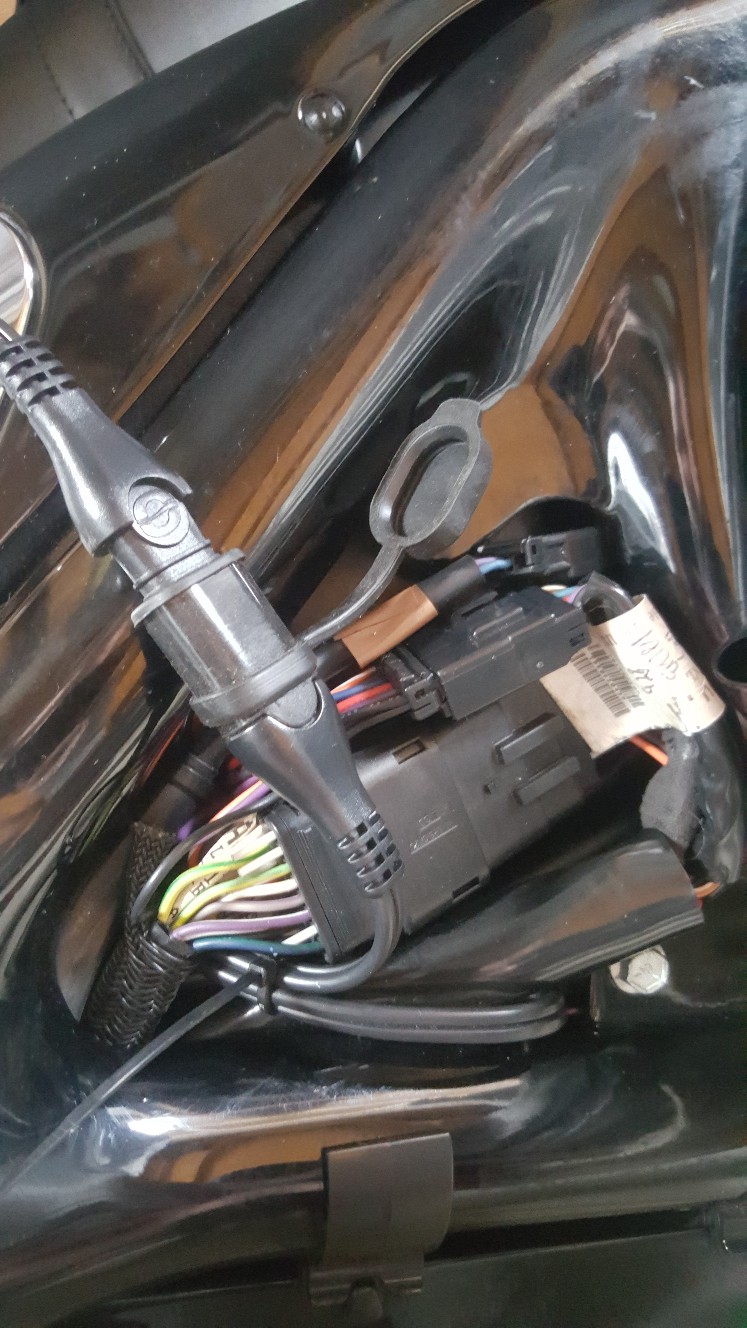

Kabel op de accu aangesloten en stekker keurig onder het zadel weg gewerkt.

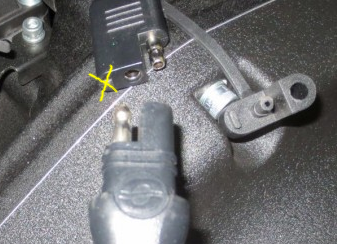

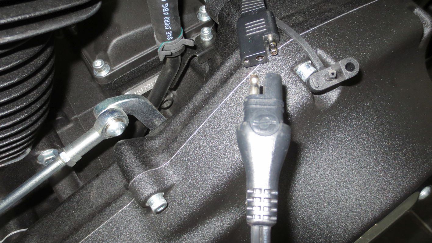

En met allemaal standaard bedoel ik op alle nieuwere modellen Harley's die oem uit fabriek komen met de laadkabel hebben het type SAE connector, alleen heeft die nog een 3de aansluiting maar dient tot niets zodat je iedere druppellader met een standaard SAE erop kan aansluiten.
De oem Harley connector:
De standaard SAE connector:
De SAE op de oem aangesloten:

Kun je de SAE op de OEM aansluiten?
Re: Druppellader, welke?
Peke schreef: 02 mar 2019 17:18 Kun je de SAE op de OEM aansluiten?
Ja, dat toon ik op de foto's hierboven.
Die met het kruisje op dient nergens voor, toch niet bij de gewone druppelladers.
Ik zag die foto idd.
Ik had die OEM erop en die van de optimate erop gezet dat was dus niet nodig geweest 😣

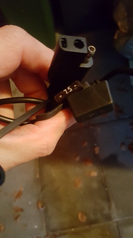

De optimate kabel heeft sowieso een zekering zitten, dat weet ik 100% zeker.
De OEM heeft ook een zekering. Net even de oude die er vanaf is gekomen even opgezocht.

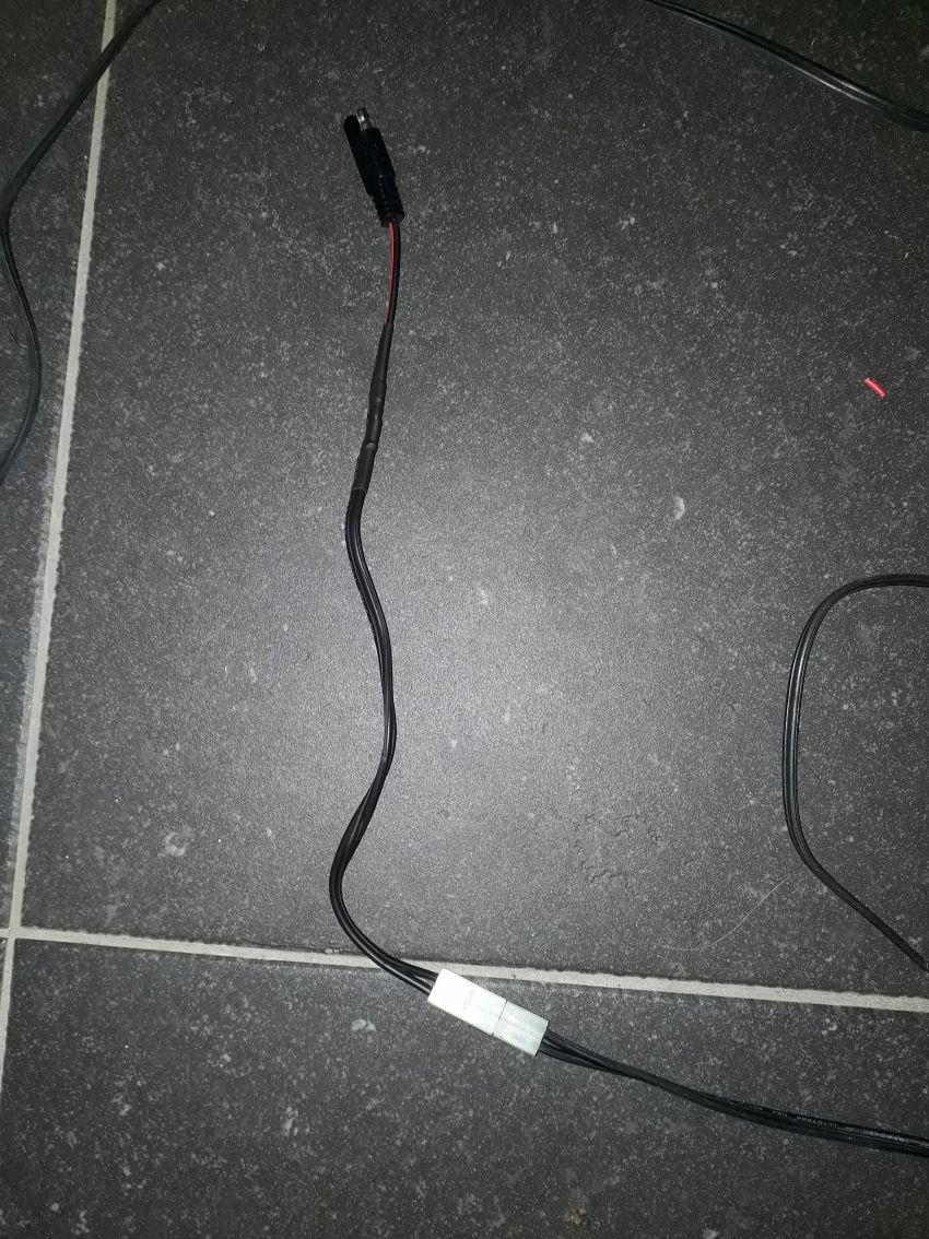

Ik heb ook die met die witte stekkers. Werkt perfect hoor
Patman schreef: 11 jan 2020 16:41 Ik heb ook die met die witte stekkers. Werkt perfect hoor
Ik heb er nog 2 met die oude witte stekkers maar heb daar recent verloopstukjes voor gemaakt zodat die ook op de SAE connectors passen.
Toeval wil dat ik gisteren de laatste heb heb veranderd op de Goldwing naar SAE dus heb ik nu op alle motors en wagens die nieuwe stekkers
zitten. Ik had ook de laders zelf kunnen aanpassen maar vond het beter 2 verloopstukjes te maken, je weet nooit dat je nog eens op het één
