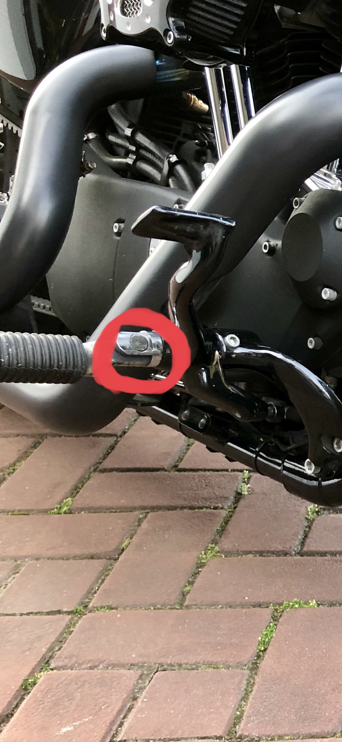

De beugel om het zo maar te noemen, die poederlak ik meestal in het zwart, ga je aan het spuiten met spuitbus dan zeker de chroom goed opruwen idem voor poederlak natuurlijk. Ik ontvet, straal deze en dan nog eens goed ontvetten .
De pennen op zich zwart ik met het spul dat ik ook voor m'n wapens gebruik, koud oplossing kan je kopen in iedere wapenwinkel of via Amazon ofzo. En als ik genoeg van die spullen bij elkaar heb dan zwart ik ze in warm bad van 180° en komt er nooit meer af.
Nadeel van de pennen te spuiten is dat het er altijd afkomt door de wrijving van het roteren en door de tijd.
