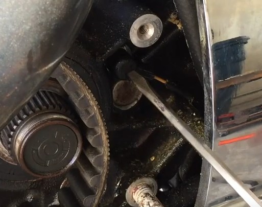

Die zit inderdaad op een echt vervelende plaats achter de pulley dus mocht die het probleem zijn dan moet de pulley eraf met een sleutel
1" 7/8 en een 5/8" dunwandige bougiesleutel voor het contact zelf, is het makkelijkste omdat deze wat verzonken zit in het blok.
Achter de rubber dop aansluiting dat hier aangewezen wordt zit het neutraal contact.
Het contact heeft onderdeel nummer 33900-99 en ziet er zo uit,
Maar begin eerst met het lampje te controleren en dan kan je ook nog de draadjes en contact doormeten alvorens te demonteren.

Woensdag komt een maat helpen, sensor getest met een draadje, en sensor is stuk.
Hij heeft een dop zelf gemaakt die handige harrie
Met een Suzuki bougiedop moet de sensor eruit te halen zijn, is een klein gat eromheen.
