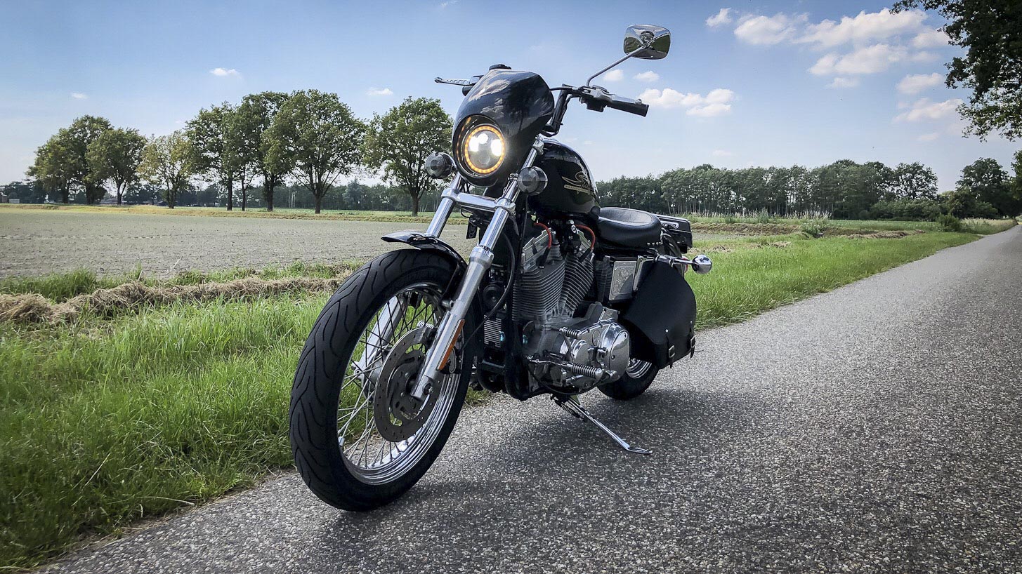

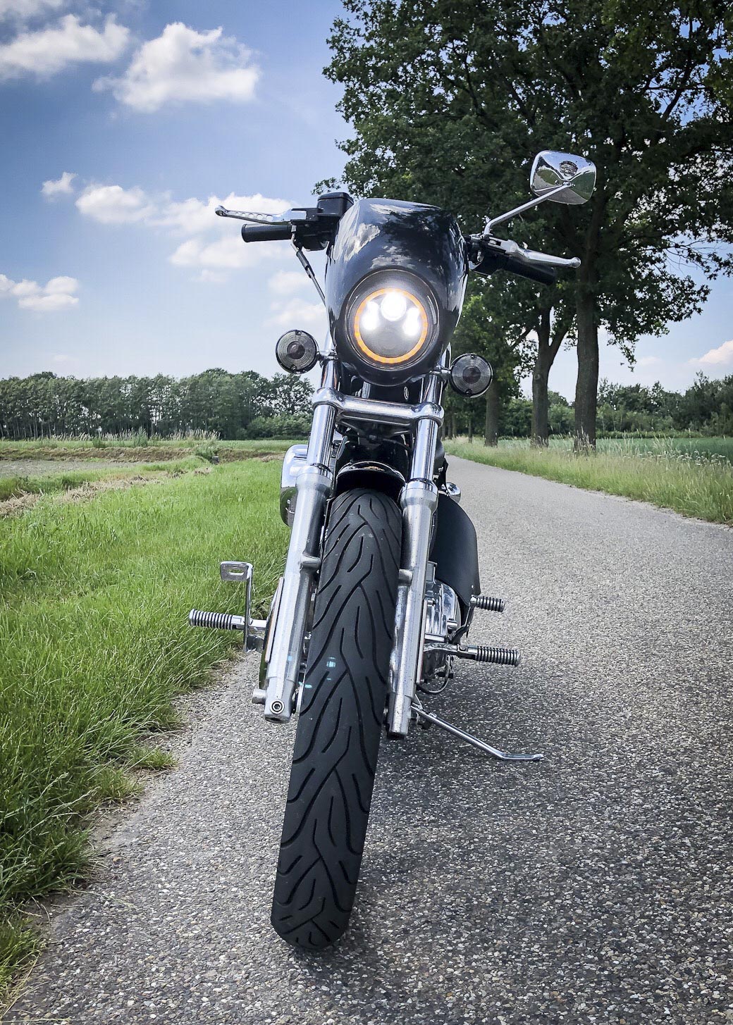

Heb mijn lamp binnen, past als gegoten.
Zoals hierboven werd aangegeven hebben de meeste (NL) motorfietsen als een stadsverlichting in hun originele lamp.
Mijn Halo lamp had 2 aansluitingen voor de ring, wit en oranje.
Wit is bedoeld voor DRL (driving lights aka stadsverlichting) en oranje voor je richtingaanwijzers.
Persoonlijk vond ik een oranje DRL wel cool staan dus heb ik die daarop aangesloten.
Op de foto's zie je het resultaat.

Staat goed :thumbs:
Wel opletten dat oranje als DRL niet conform is, kan je weer een keer extra worden voor tegen gehouden.
Ik sluit meestal de witte DRL aan op het gewone kruislicht en de LED die dienst moet doen als kruislicht in de nwe lamp op het groot licht.
Dwz dat ik dan geen groot licht meer heb maar dat maakt niet uit, de witte DRL vervangt in dit geval het kruislicht en komt dan beter uit,
je krijgt het effect van de zogenaamde BMW Angel Eye's .
