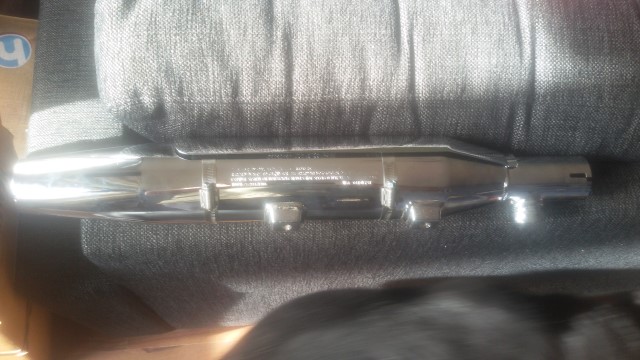

Hoi Allemaal,
Ik heb pas geleden deze dempers gekregen, maar wat zijn deze extra gaten die aan de zijkant zitten?
Zou ik ze kunnen gebruiken op een XLH883 uit '91?
Ze zien er beter uit dan wat er nu onder hangt ;)

DIe gaten zijn voor de balanspijp. Die zit bij de modellen na 2003 achter de dempers ipv de tussenpijp onder het luchtfilter.
Misschien kan je de gaten dichtmaken als je de dempers zelf wil gebruiken.

Ik kan ze ook open houden :twisted: dus, dan blijf ik open pijpen houden :twisted:
