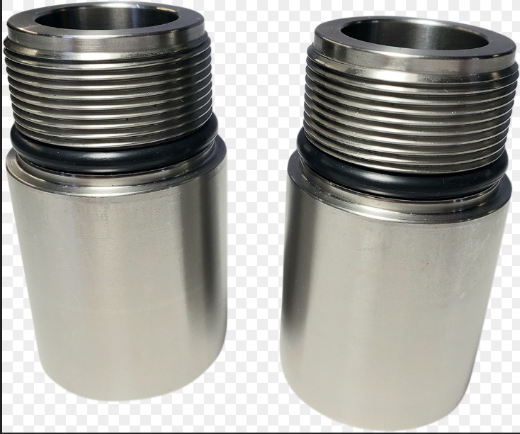

Langere achtervering gaat sowieso de grondspeling verbeteren, 13,5" zou hier ideaal zijn maar om optimaal te kunnen genieten van deze moet die vooraan
ook wat omhoog. Dit kan door middel van verlengbussen op de voorvork, ga je sowieso pro en contra's over krijgen hier, of langere vorkbenen. Als je met die
verlengstukken werkt moet je daar toch ook wel beperken tot 1,5" om de "volle" stevigheid te bewaren.
