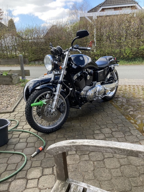

Sorry, in Deutsch, meine 20 Wörter Niederländisch reichen dafür nicht... :D

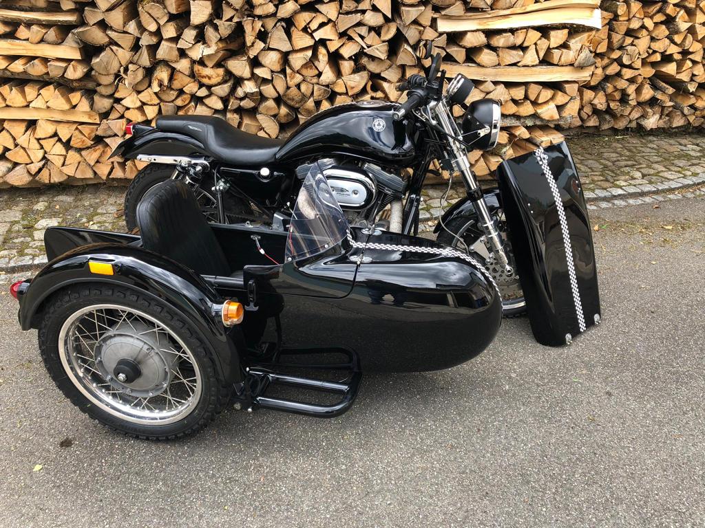

Charles hatte Bilder von meinem Gespann gesehen. Er meint, ich solle es hier mal zeigen. Ich hab es gekauft, weil es nicht umfällt, man wird schließlich älter. ;) Gebaut wurde es vor 8 Jahren von Iwan-Bikes, es ist auch auf deren Homepage zu sehen: https://iwan-bikes.de/hdgespanne.html Ich weiß leider nicht, was am Motor gemacht wurde, das "Lightning"-Emblem am Kopf lässt aber etwas vermuten. Ich hab noch ein paar Kleinigkeiten dran zu tun, bevor es richtig losgeht. Sie läuft zu fett, Schalldämpfer zu laut (QD ohne dB-Eater), Beleuchtung nicht ganz in Ordnung, Bowdenzüge sind ziemlich alt. Danach werde ich berichten.

Danke @lipper ; sagte schon:"Heel mooi met die Ceriani, Nissins, JMC brug, speciale tank.
Je zou er zo solo mee kunnen rijden als de banden niet te vierkant zijn door het Gespann!!!

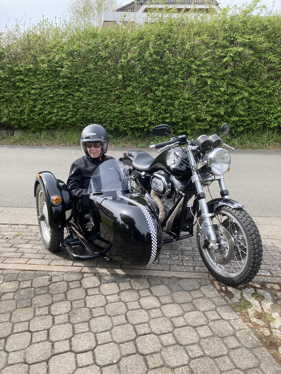

Mijn vrouw is vandaag met mij meegegaan. :shock: 8-)

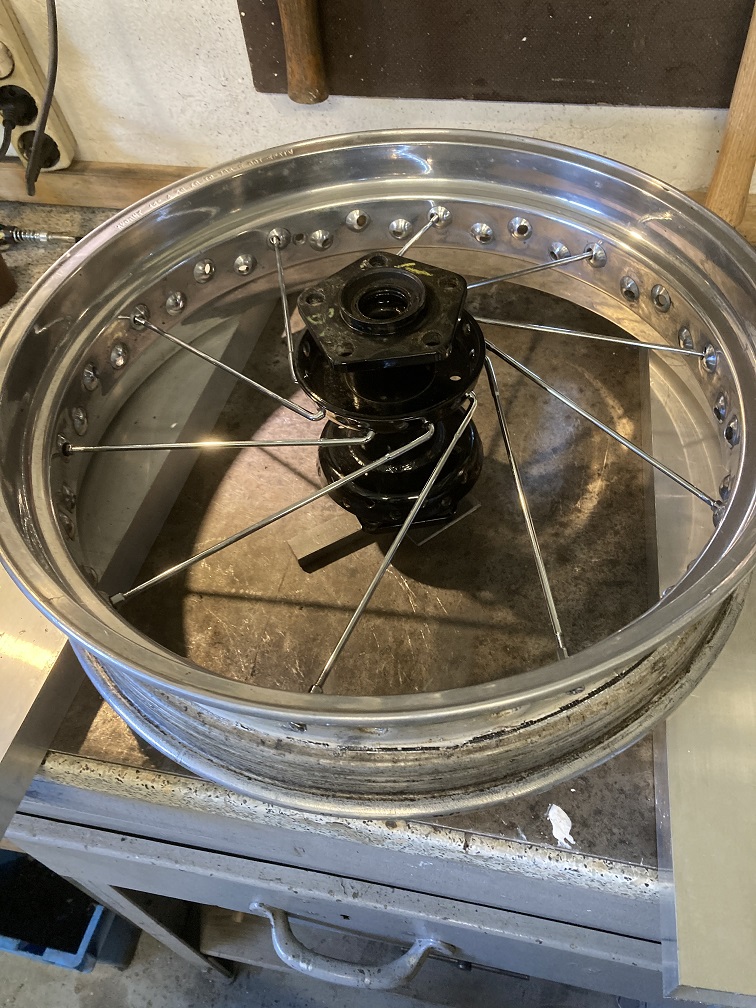

Ich hab das Hinterrad selbst neu gespeicht, mit Hilfe vom Nachbarn, der Reifenmontiermaschine und Zentrierständer hat. Als ich den neuen Speichensatz da liegen sah, hatte ich keine Lust mehr, nur eine einzige Speiche zu wechseln, wenn schon der Reifen runter muss. Es sind Akront/Morad-Felgen aus Alu, nicht optimal für Gespann, ich rechne auch zukünftig mit gelegendlichem Speichenbruch. Deshalb bau ich mir ein zweites Hinterrad, damit ich Ersatz habe und ein kaputtes Rad in Ruhe wieder herrichten kann.

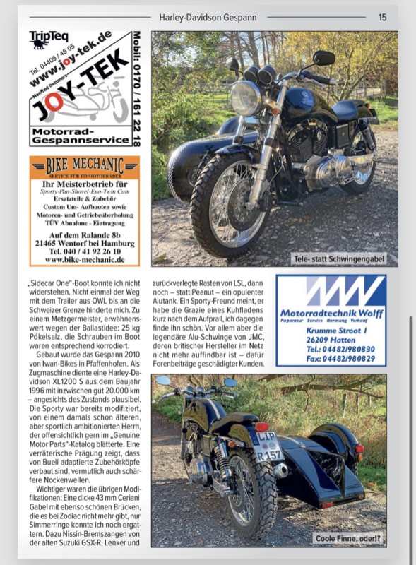

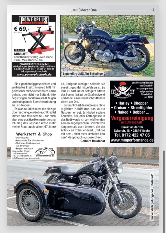

Unser Gerd aka @lipper und Resi, weltberühmt in 🇩🇪 und Niederlande 🇳🇱 !!
Gerd stuurde me de fotootjes:
Re: 1200 S-Gespann
Geplaatst: 03 apr 2022 13:24
door lipper
Onlineversion, fijner om te lezen: https://kradblatt.de/harley-davidson-xl-1200-s-gespann/
