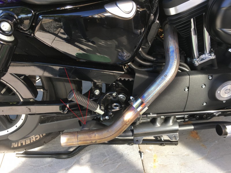

Ik wissel af en toe nog weleens tussen de originele dempers en de V&H Slash Twin, ik wil daarom sowieso niets veranderen aan de bochten. De buiten diameter van de bochten is (dacht ik) 44mm, de OEM dempers hebben een buitendiameter van 48mm en de V&H 50mm. Als ik zo'n pijpverbinding zou gebruiken moet ik met de V&H dempers dus verlopen van 44 naar 50mm. Ook heb ik de ruimte niet, want de dempers zitten al bijna tegen de op de bochten gelaste balanspijp aan. Ik moet dus de binnendiameter van de V&H dempers met 2mm zien te verkleinen of de buitendiameter van de bochten met 2mm vergroten. Oplassen in de dempers zou kunnen maar dan beschadig je natuurlijk ook wel het chroom, ik denk dat opvullen het makkelijkste is.
Hier een kort filmpje over het teveel aan ruimte tussen bochten en dempers:
https://youtu.be/aYe_3elabOE
Toegevoegd in 5 minuten 34 secondes:
De balanspijpen (zie rode pijl) zitten direct na de uitlaatklem, veel ruimte is er niet.

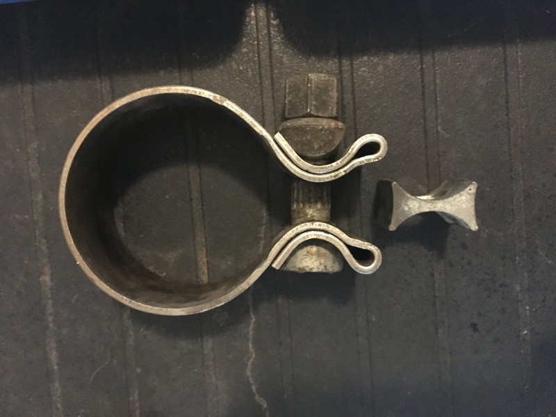

Ik heb het vulblok uit de uitlaatklemmen moeten halen omdat ze anders niet ver genoeg dicht konden:

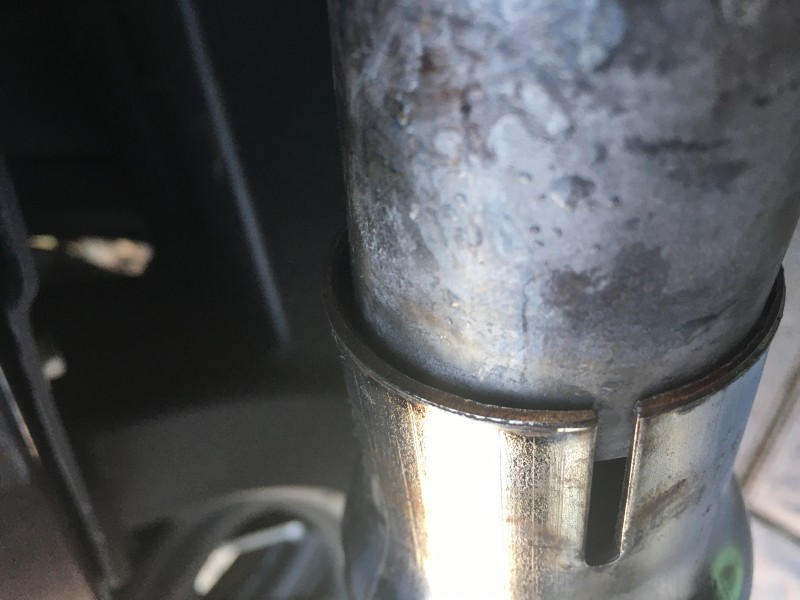

Als je de demper rechts (op de foto) tegen de bocht aanduw zie je links de 2mm speling die ertussen zit. De sleuven in de dempers zijn vrij breed, hier lekt toch wel aardig wat lucht tussenuit. Ik kan ook eens proberen of ik een slangenklem direct naast de uitlaatklem kan plaatsen over de openstaande sleufgaten heen.

Ik kan me niet aan de indruk onttrekken dat de V&H dempers niet voor jouw sportster bedoeld zijn. Maw, dat je een verkeerde set hebt opgestuurd gekregen.
Terug naar het probleem;
Met het MTB-en is er ook wel eens een probleem om een zadelpen passend te krijgen in de zitbuis. Als het diameter verschil groot is dan zijn daar adaptors voor.
Echter als het verschil kleiner is, zoals bij jou dat je een mm moet overbruggen wordt eer vaak een blikje gebruikt. Je kunt een cola blikje openknippen en dan kun je kleine ruimtes opvullen.
Pak wel een stalen blikje en geen alu.

Dorski schreef: 17 jan 2021 21:14 Echter als het verschil kleiner is, zoals bij jou dat je een mm moet overbruggen wordt eer vaak een blikje gebruikt. Je kunt een cola blikje openknippen en dan kun je kliene ruimtes opvillen.

Dorski schreef: 17 jan 2021 21:14 Ik kan me niet aan de indruk onttrekken dat de V&H dempers niet voor jouw sportster bedoeld zijn. Maw, dat je een verkeerde set hebt opgestuurd gekregen.
Dat is een goed idee zo'n cola blikje! Ik zal een magneet meenemen naar de supermarkt om zeker te weten dat ik geen stalen blikje pak :mrgreen:
