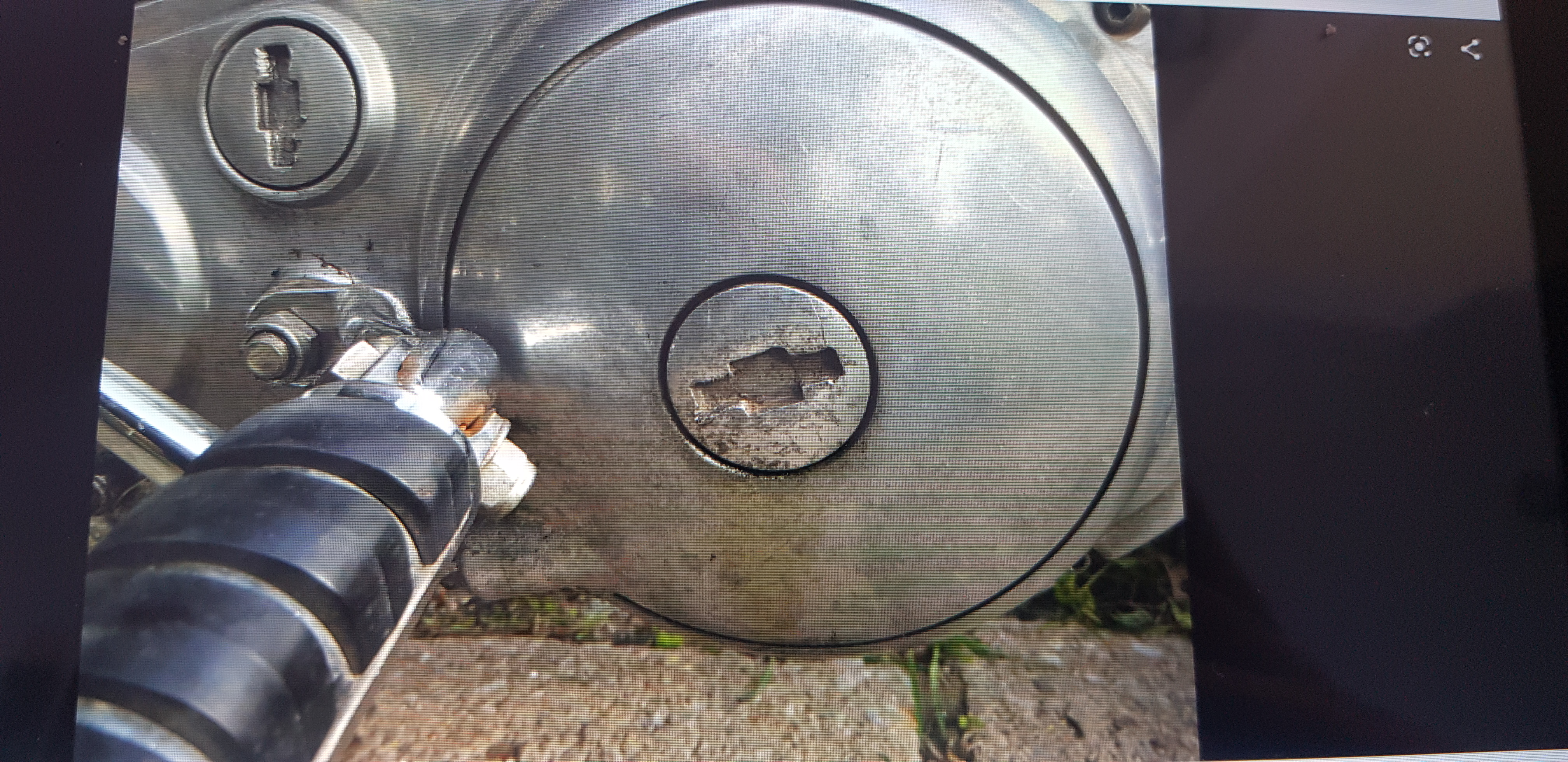

Hey allemaal,
M'n sportster van '90 heeft een probleem met schakelen.
Versnellingen blijven hangen, krijg 'm er met moeite uit ALS het al lukt.
Ontkoppeld goed.
Ik las wat over een veer die mogelijk kapot zou zijn, iemand enig idee?
En dan het volgende:
Mijn Primary heeft dus GEEN schroeven
maar een soort CHEVROLET "slot"?
Iemand die mij op weg kan helpen?
Bij voorbaat dank.

De foto die ik plaatste is dus het "slot" vd primary, krijg 'm dus NIET open.
Vandaar m'n vraag.

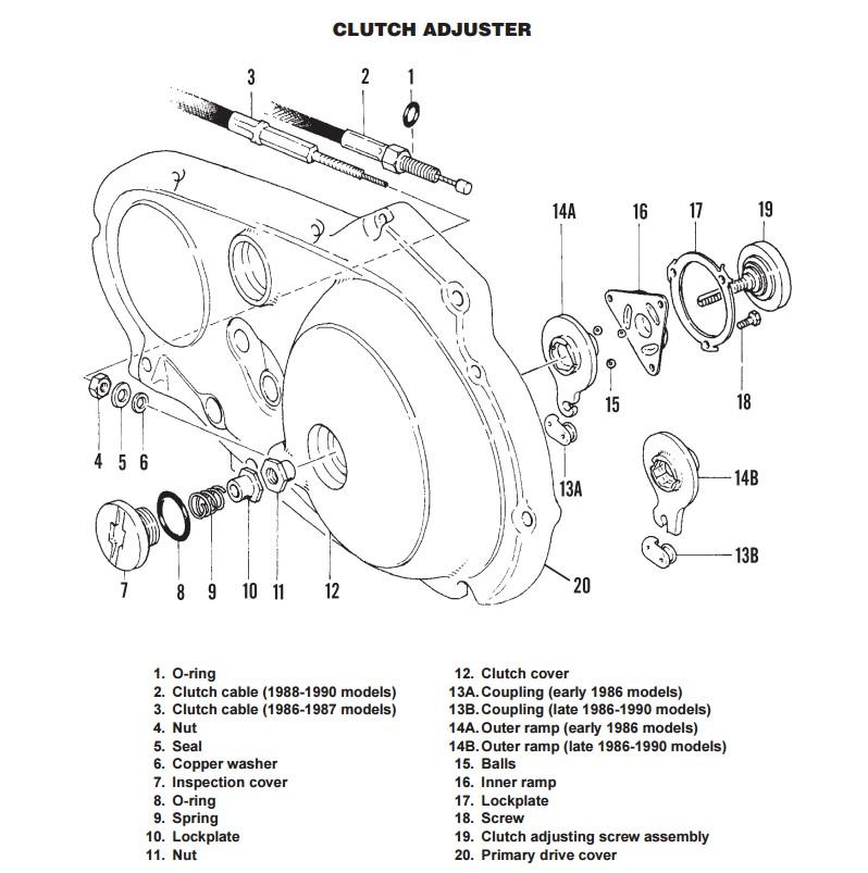

Dat wat je Chevrolet slot noemt is gewoon een dop met uitwendige schroefdraad op, als je die eruit draait kan je de koppeling afstellen zoals
bij ieder andere Sportster. Wil je aan de koppelingsplaten werken of ze controleren demonteer je het complete deksel.
Ik zou eerst eens kijken hoe het gesteld is met de afstelling dus de dop eruit, de kabel volledig ontspannen en dan afstellen met de gekende
methode die al zeer dikwijls is omschreven hier op het forum.
Om die dop los te krijgen is er uiteraard een passende sleutel maar ik heb die van mij zelf gemaakt uit een platte metalen lat, die van dikte
en lengte gefreesd ( vijlen kan ook ;) ) en deze in een oude dopsleutel gelast. Dat laatste hoeft natuurlijk niet want je kan het ook met een
Engelse sleutel over de platte lat gebruiken maar met een dop kan je erop duwen en dan kracht zetten.
