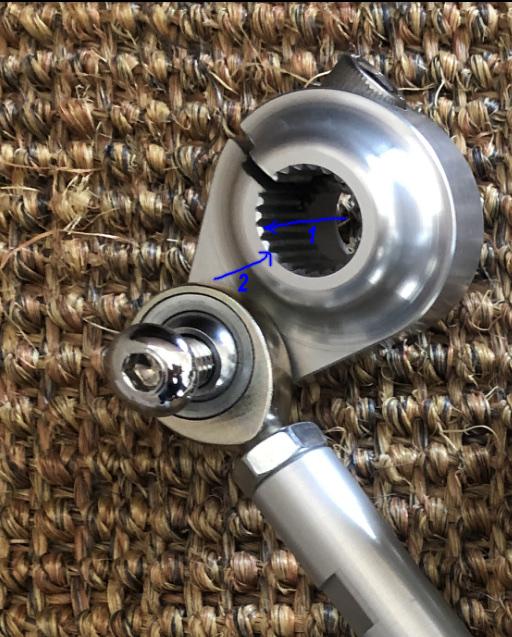

Had een mooi schakelpedaal van Storz gemonteerd; schakelt nu heel soepel en direkt.
Origineel zit de klemming rond de getande as mooi soepel; glijdt eraf en is mooi vast en geborgd met de imbusbout.
De Storz moest ik op de as kloppen....
Toen ik hem eraf wilde halen nadat ik een bout verloren was, moest ik een pulleytrekker gebruiken!!
Navraag leerde dat de Storz setjes alle zo strak zitten...
Erg onpraktisch als het even eraf moet.
Weet iemand óf de vertanding van het setje aangepast kan worden?? Hoe, waar??

Charles, kan je zien waar die klemt ?
1 hoogste gedeelte, kan je met een dremel en schuurrolletje doorgaan.
2 laagste gedeelte kan met een 3 hoekig diamantvijltje, één voor één de tanden vijlen.
Dat is hoe ik het zou trachten op te lossen.

Dank je, ik ga de plekjes eens bekijken!!

ik zou er blij mee zijn, ik heb nl. een hekel aan loszittende schakelpoken.
iets wat strak zit, krijgt geen speling door trillingen en gebruik, iets waar in het begin al kleine speling op zit, word in de duur enkel losser.
goed wat kopervet erop bij montage, zo vaak hoeft hij ook niet los he....
