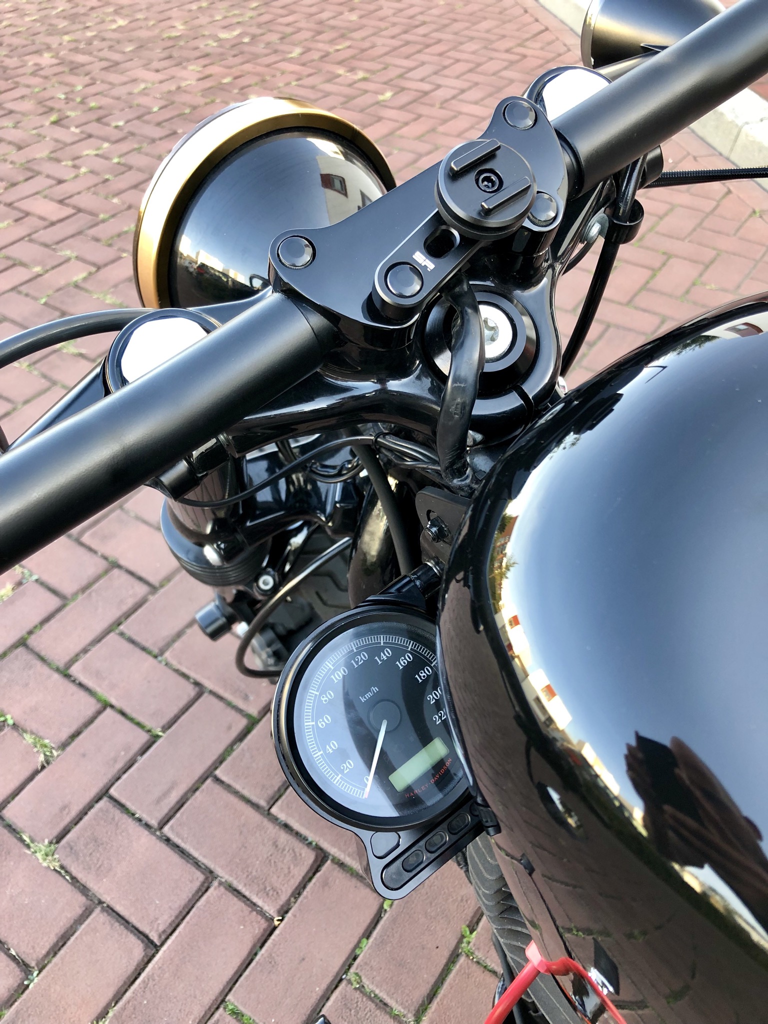

Als er zon op de snelheidsmeter valt begint deze altijd aan de binnenzijde te beslaan. Het begint altijd helemaal onderin en beslaat uiteindelijk max één derde van de teller. Na een kwartier neemt het beslaan weer langzaam af en na een half uur is het weer weg. Dit gebeurt altijd als er zon op schijnt, als er geen zon op valt gebeurt dit nooit. Is dit een bekende kwaal en zou dit kwaad kunnen (vocht bij elektronica?). En natuurlijk, iemand enig idee wat je er aan kunt doen of zal het weer minder worden als het langere tijd droog is?
Zoals elders op het forum gepost, ik heb inmiddels de motorhoes vervangen door een hok en hoop zo dat er minder vocht blijft hangen rond de motor.

In het Nederlands kon ik via Google niets bijzonders vinden, als je Googled in het Engels (moisture/condensation) kom je gelijk al op HD forums uit en motorsites waar voornamelijk naar HD wordt verwezen. Kennelijk een beetje een HD probleem (bij alle modellen)....

Zelfs de nwe M8 modelen hebben daar verschrikkelijk last van, het durft te helpen om onderaan 2 kleine gaatjes te boren in de tellerbehuizing op het
laagste punt. Gaatjes van 1,5mm op ongeveer 2cm van elkaar heeft voor mij meestal het zaakje opgelost. Omtrent deze oplossing is ook al uitgebreid
gediscusieerd geweest op de US forums door voor en tegenstanders want je kan op deze manier water binnekrijgen in de teller maar heb daar zelf nog
geen nadelige gevolgen van gehad.
Heb dit trouwens ook gedaan in mijn 2018 Fat Bob , die had daar ook verschrikkelijk last van en nu niet meer, bij deze heb ik aan de onderzijde dus,
onder en bovenaan geboord i.p.v. 2 cm naast elkaar en sindsdien geen last meer van gehad. Mijn Street Bob heeft dit dan weer niet, so fingers crossed.

In mijn standaard 48 behuizing had ik hier ook last van.
Nu ik de km teller verplaatst heb, andere houder die zich nog eens extra afsluit met een 883 rubberre ring en afdekplaat aan de onder kant en de rubberre ring boven, lijkt het bij mij verholpen te zijn.
