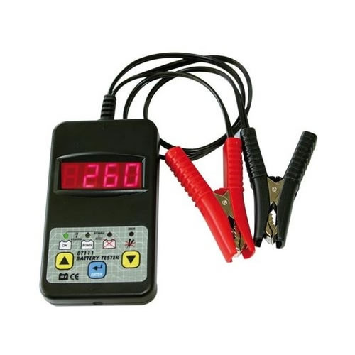

Inderdaad groot vermoeden dat je accu naar de eeuwige jachtvelden is. Als automonteur kom ik het regelmatig tegen, mensen gaan met hun multimeter aan de gang en zeggen "de accu staat gewoon op 12 volt, dan moet hij het toch doen?".
Nee, sorry, we meten de accu op de start waardes, naast je 12V en je ampere waarde staat er ook een EN of CCA waarde op je accu. Dat is de startcappaciteit. Ben je niet in het bezit van een testapparaat kan je bij elke autogarage of motorzaak je accu laten testen.
