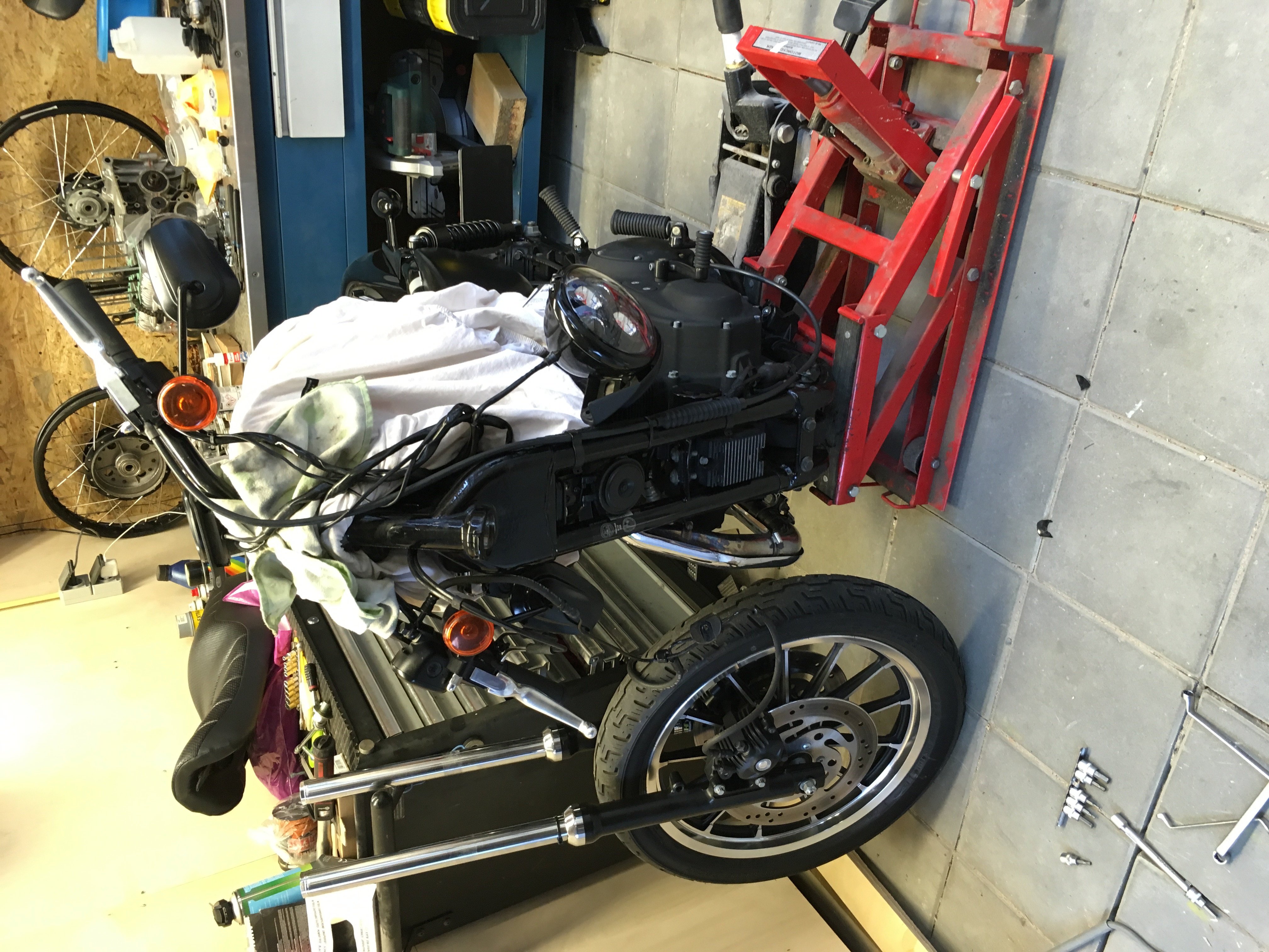

Nou het is klaar! Keurig netjes gebeurd.
Gelijk forty eight tellerhouder gemonteerd en koplamp steun aangepast.
Helaas is de motor van de heflift gevallen met gevolg dat er een koelrib id afgebroken en lak van tank is afgebeten door benzine.
Cilinder wordt zaterdag gemaakt. Tank even overna denken.. zwart oranje.. alles donkergroen.. antraciet??

Re: Kroonplaten
Inderdaad allemaal zeer proper, de teller is echt veel beter op deze manier en je koplamphouder mag er ook wezen. Echt zonde
dat die is omgevallen en de schade die je ervan hebt. Ik zie ook die rubber op een rare manier aan je benzine dop zitten, heb je
misschien alle 3 de rubbers gebruikt die ze erbij leveren ? zo ja, dt is niet nodig, één volstaat, gewoon diegene nemen die je dop
het mooist laten aansluiten.

Re: Kroonplaten
Balen van de schade. Maar ff kijken voor een goede motor brug. Is echt wel een kleine investering waard

Re: Kroonplaten
is netjes geworden, alleen jammer van de schade. maar ook dat gaat weer opgelost worden lees ik

Re: Kroonplaten
MoneyFor schreef: 20 jun 2019 07:02 Inderdaad allemaal zeer proper, de teller is echt veel beter op deze manier en je koplamphouder mag er ook wezen. Echt zonde
Tankdop was ter test. Pijpje in tank moet er nog af. Met originele dop had hij waarschijnlijk niet gelekt
