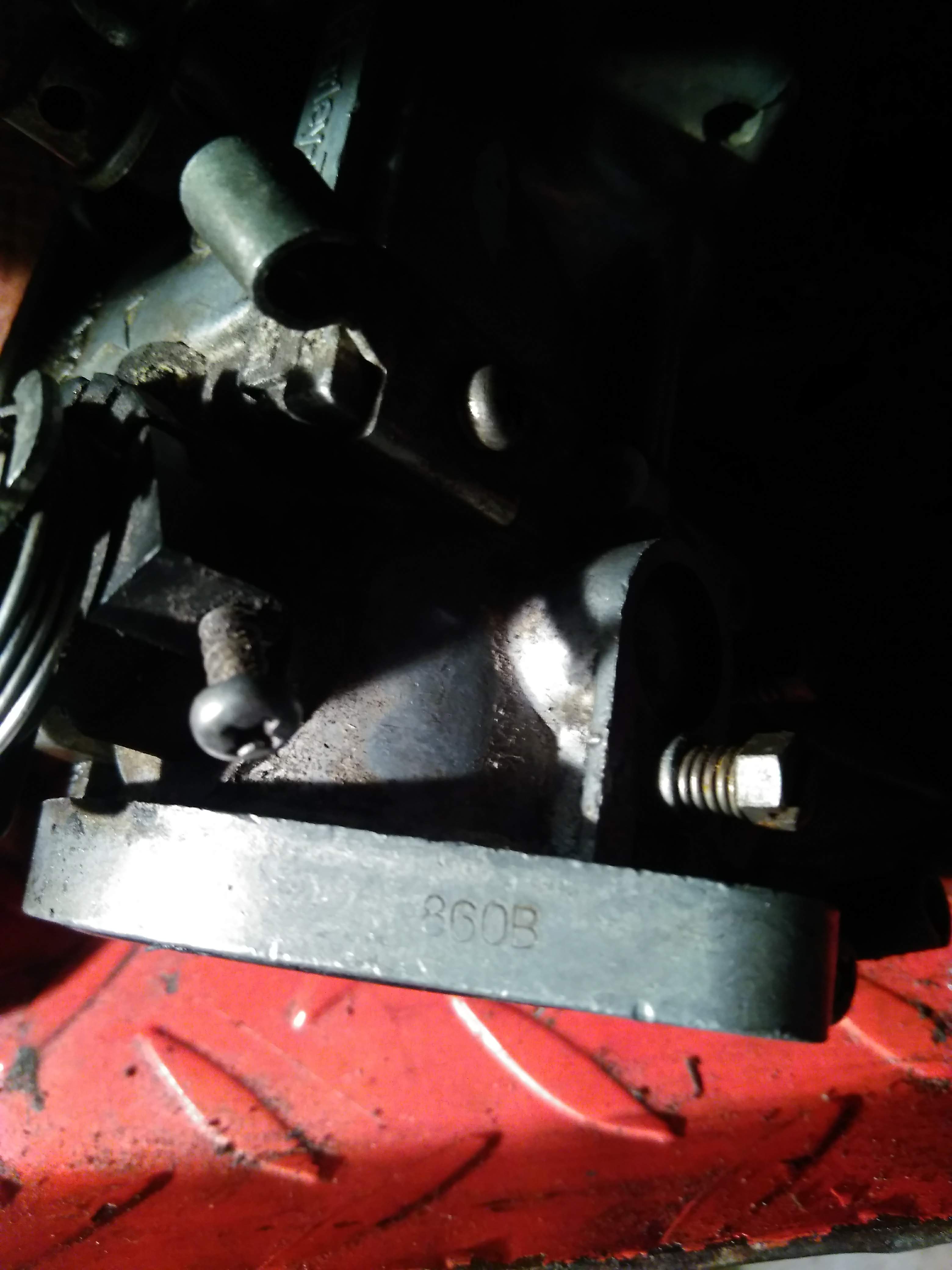

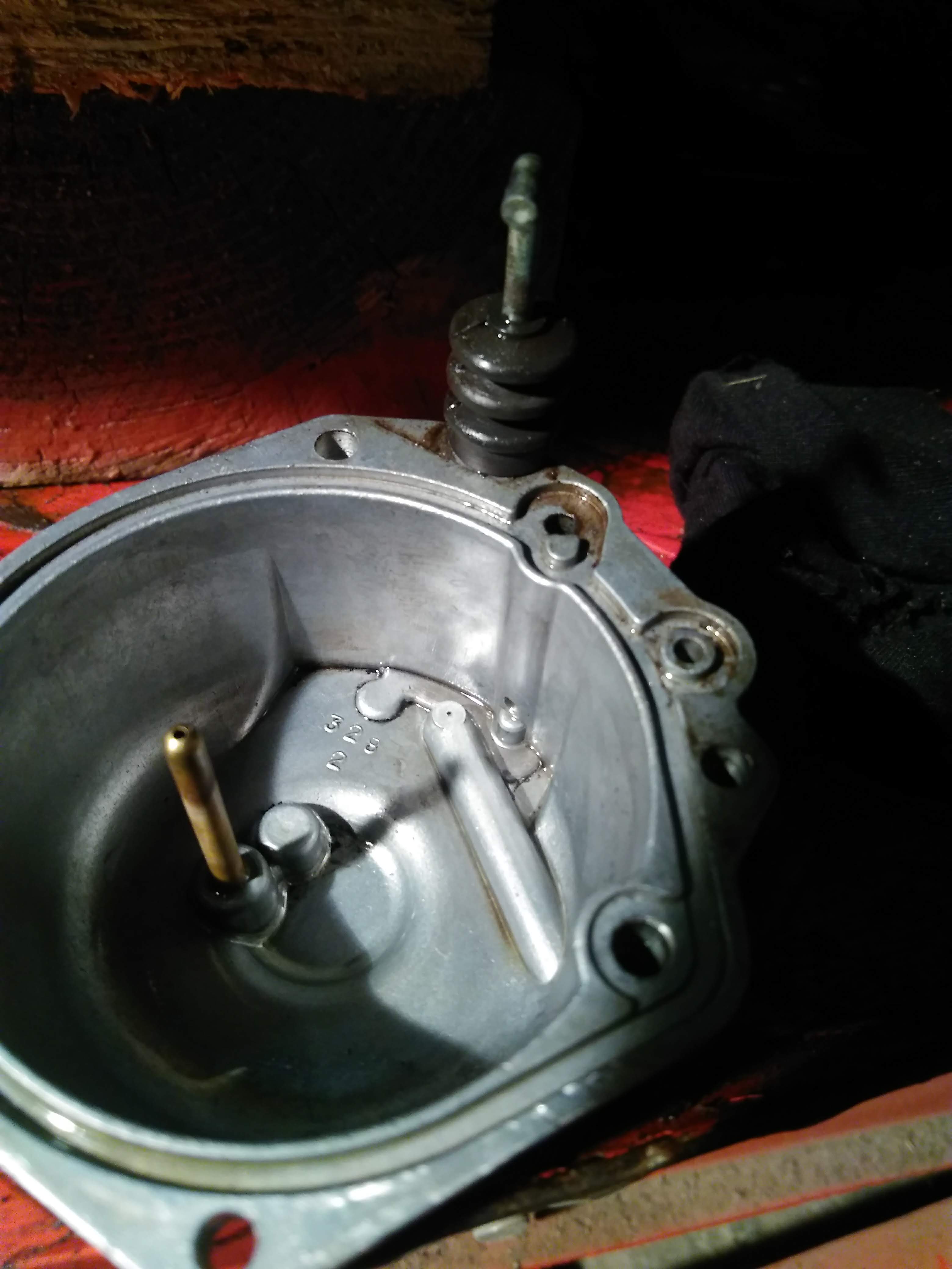

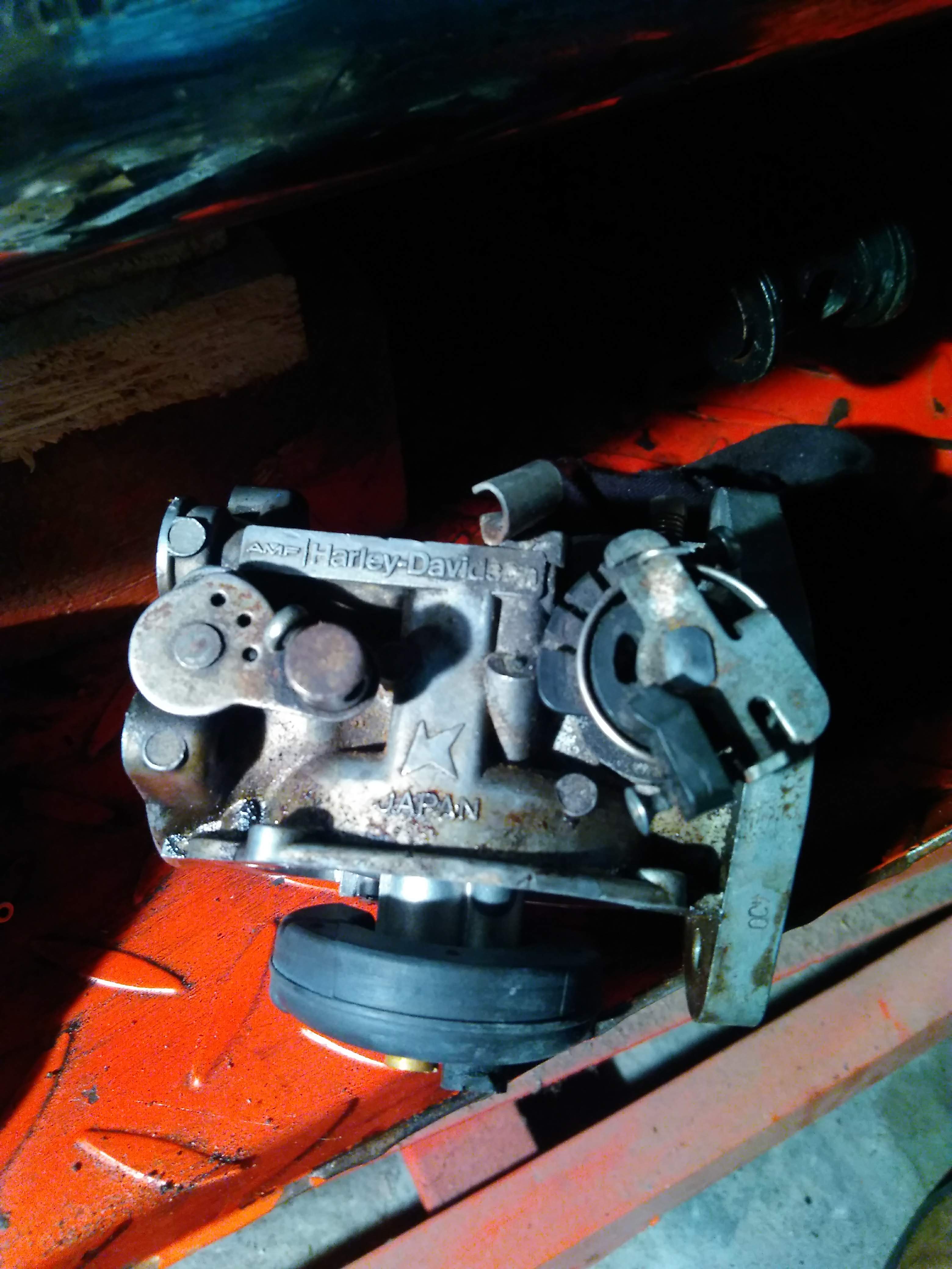

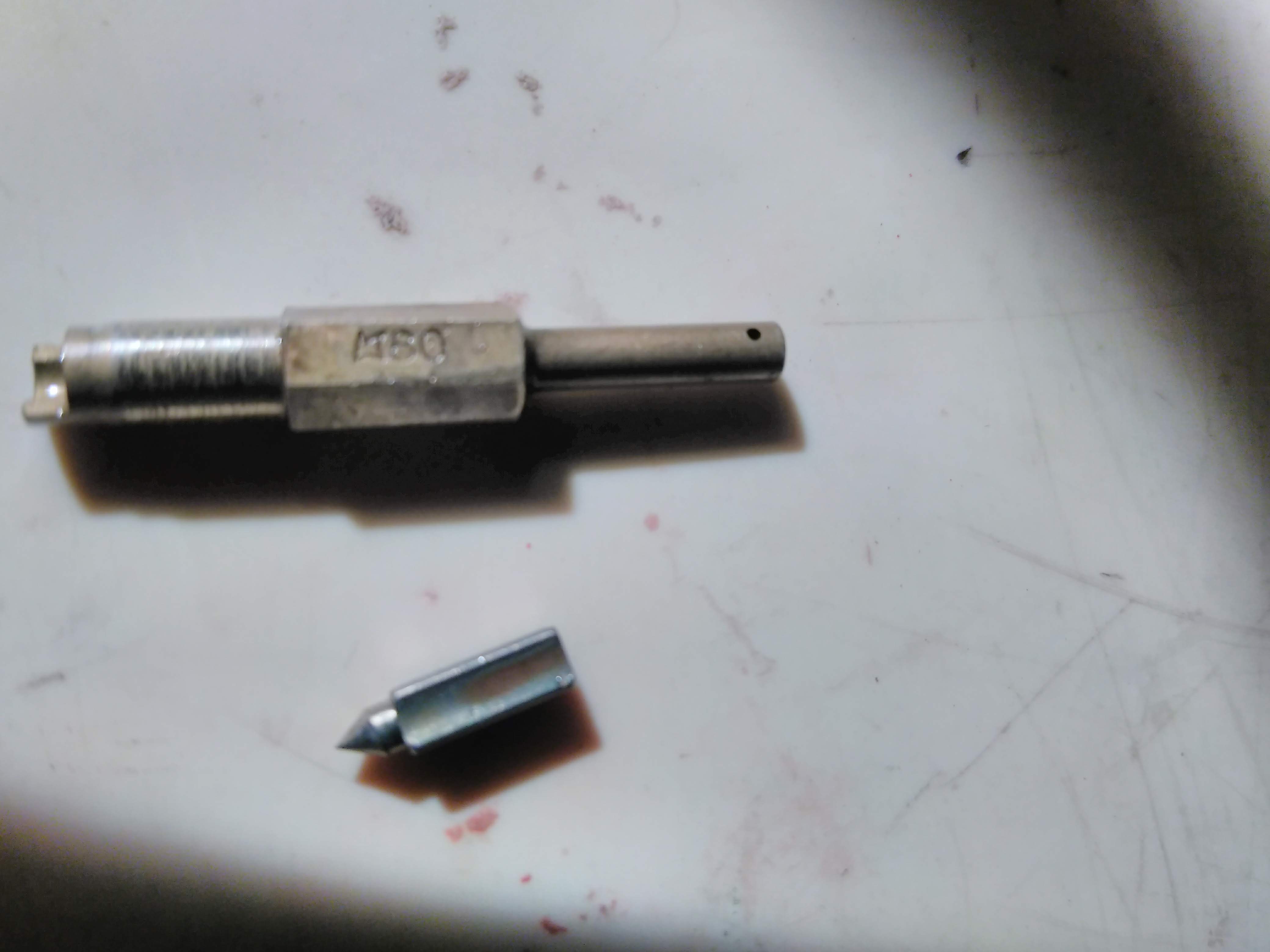

hierbij fotos van de carb.
rechtsboven in de vlotterkamer zie je in het "verborgen kanaal" een klen gaatje en daarnaast een groter gat.
Als ik de vlotterkamer met bezine vul en ik druk de acc-pomp in dan spuit uit dat kleine gaatje wat benzine en als ik dat kleine gaatje dichtdruk met mijn vinger dan komt er uit de venturï(?) soms ook b
venturi(?) met naaldje
vlotterbak
vlotterbak
ezine.
