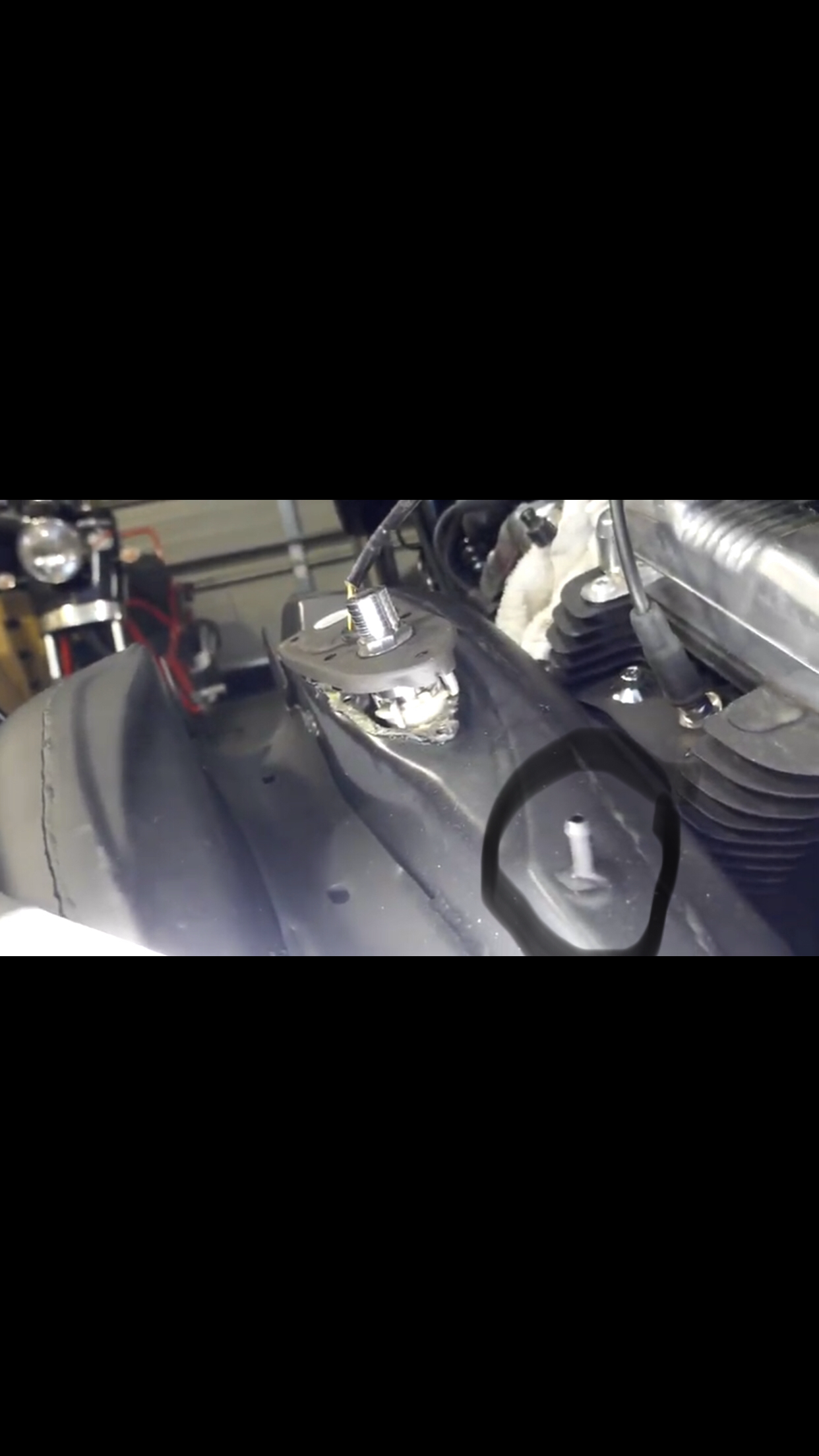

Hallo, ik heb een 12,5 liter tank gekocht voor mijn 48 (2014) maar kom er nu achter dat deze helemaal geen “overflow” nippel heeft! Betekend dat dat ik hem dus niet kan gebruiken? Of is het een tank die niet geschikt is voor de 48? Zie foto de ontbrekende nippel. Deze foto is overigens van een andere tank. Het is er overigens wel een die voor de injectie versie geschikt is.

Larry bij mijn weten heb je dat niet echt nodig als je een geventileerde benzinedop gebruikt. Die overflow dient voor als je rijd met een volle tank en door het schudden onstaan
gassen en zet die uit. Dan zal er via die overflow nippel benzine weg kunnen. Een geventileerde benzine dop vangt dit op.

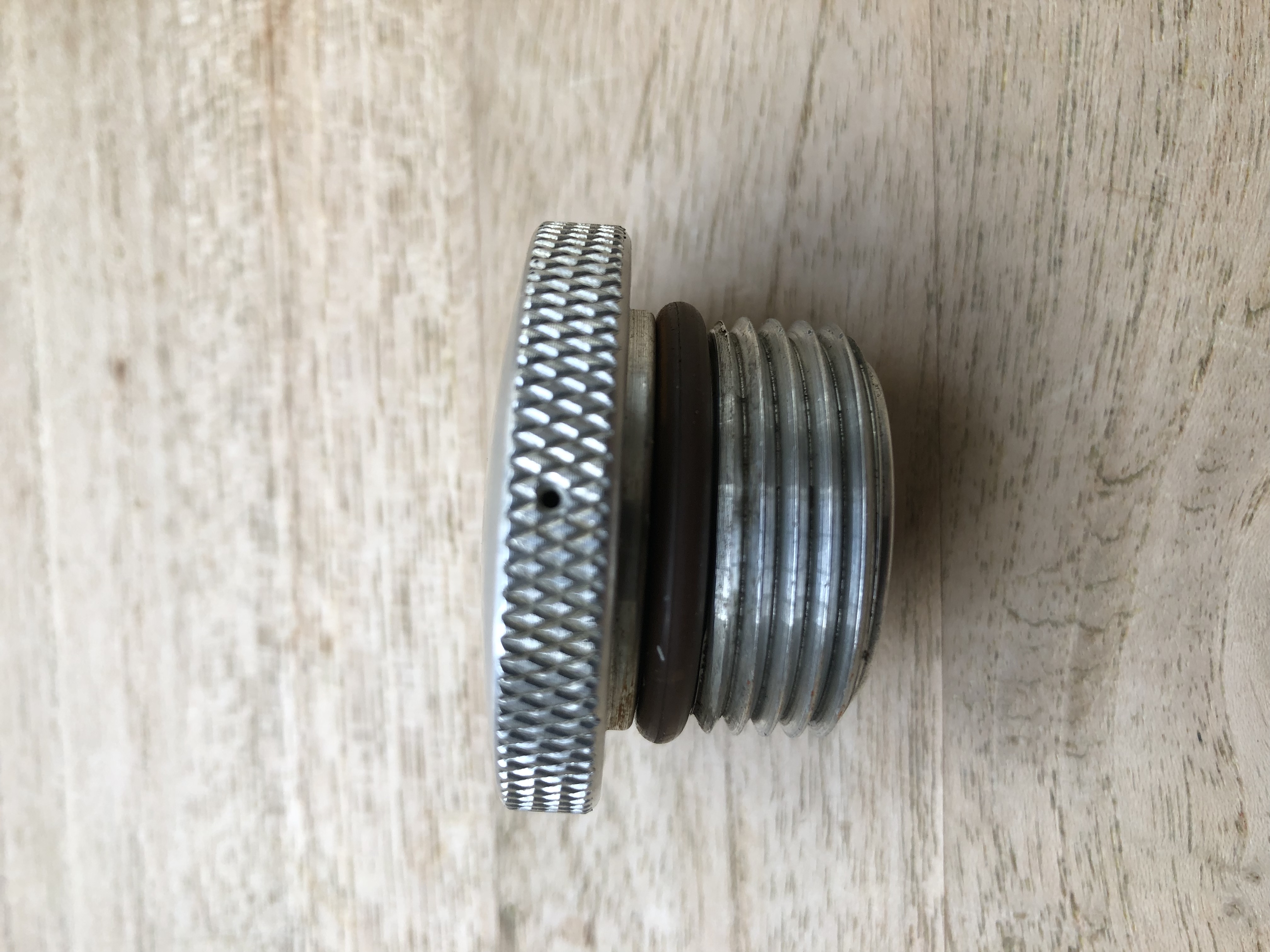

Beste Moneyfor, bedankt voor je reactie. Ik heb een paar foto’s gemaakt van mijn tankdop en vraag dus of deze dop voor de ontluchting/ventilatie zorgt. Ik zie wel een klein gaatje.

Yep, dat is een verluchte dop als die niet verstopt is :) , ff op blazen en zuigen.
Sommige kunnen een membraam hebben die alleen laten lucht aanzuigen maar niet ontluchten dus zuigen en blazen dan weet je het zeker.

Top! Ga ik even zuigen en blazen :D
