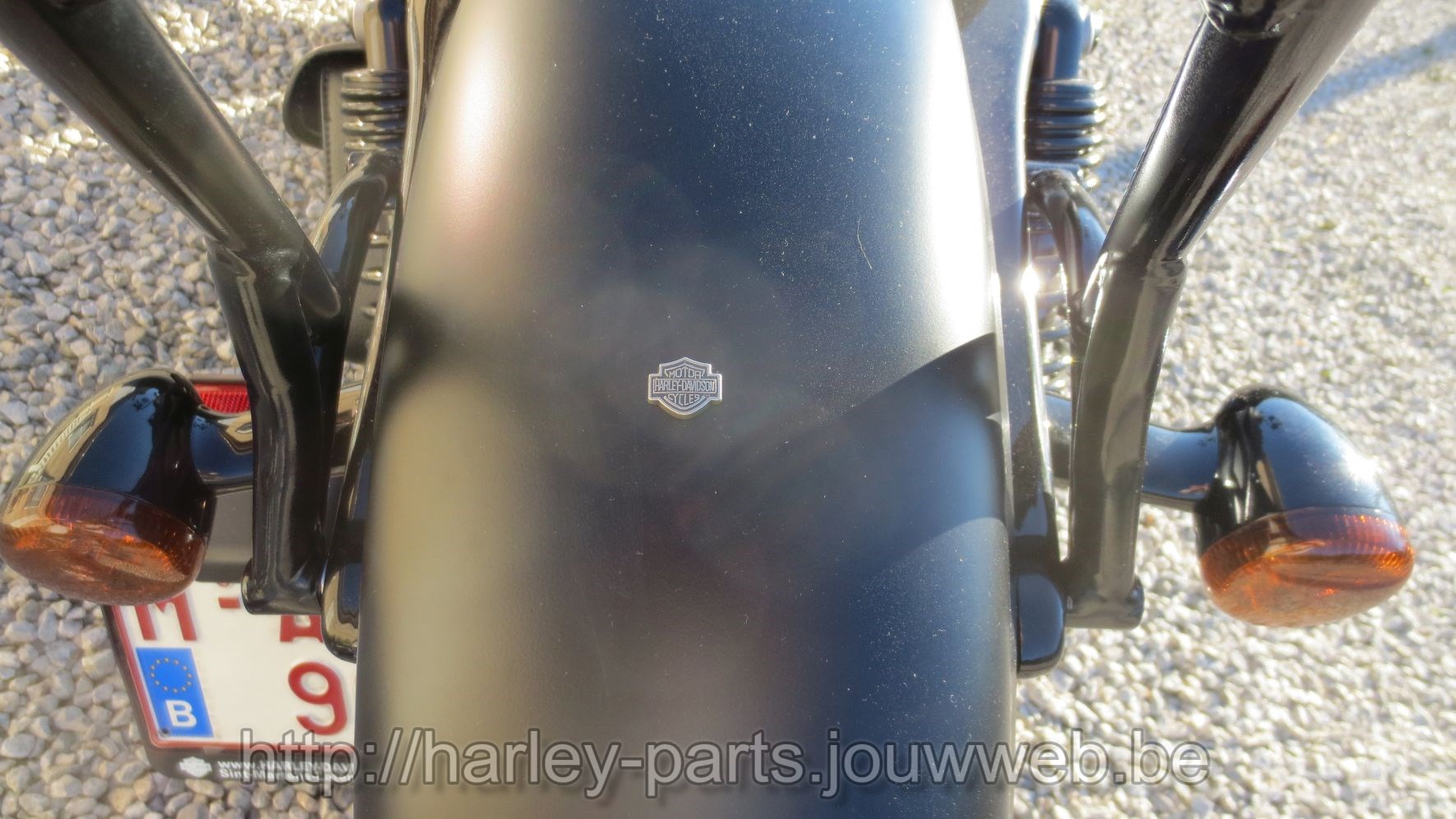

Beste,
Denk, vraag eerst hier voordat ik straks aan de glaasjes van mijn achterlichten ga draaien en iets sloop 😅.
Kan iemand mij vertellen of ik de glaasjes van mijn 3 in 1 achterlichten kan vervangen voor donkere? En zoja, welke ik heb ik dan precies nodig?
Voren heb ik al donkere erin zitten, met oranje lampjes, dus iets in mij zegt dat deze achter niet te vervangen zijn, anders had diegene voor mij dat toch al gedaan, mijn gedachten dan.
Bedankt alvast!

Bij de led variant kan het glaasje niet losgehaald worden.
Ik heb hetzelfde. Voor donker glaasje met oranje lampje en achter de oranje led.
Eens gezien dat ze er plastidip over hadden gezet maar dat leek me nou ook niet echt top.
Ik volg je topic even voor eventuele tips :D

Zijn deze achter dan al standaard led? Ging er eigenlijk vanuit dat deze halogeen waren 😂.
Toegevoegd in 16 minuten 44 secondes:
Maar nu ik erover nadenk moeten ze wel led zijn, hoe kunnen ze anders 3 in 1 zijn.

Op je foto zie je duidelijk dat ze leds zijn, standaard voor de de 3 in 1. Als je donker wilt kan je ze gewoon spuiten, heb ik gedaan op mijn Iron, niet overdreven donker maar net het oranje wat weg zodat het beter aansluit bij de fumé die ik vooraan heb zitten. Hoeft geen plastidip te zijn, de meeste merken zoals Motip hebbben dit in het gewone gamma zitten, zelf neem ik wat blanke lak en voeg daar wat zwart aan toe. Afhankelijk van hoeveel lagen, hoe donkerder dat het wordt.
Motip Tuning-Line Achterlichtenspray - zwart - 400ml +- 12€
