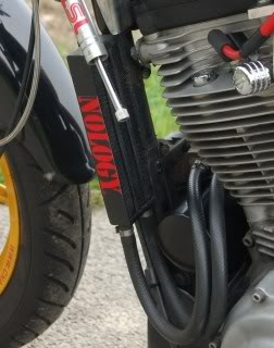

Die had ik op Sportzilla1, met thermostaat; vaker naar de Italiaanse en Spaanse hitte gereden.
oliekoeler sz1.jpg (48.82 KiB) 12909 keer bekeken
In Nederland heb je die niet nodig; áls je hem monteert, dan mét thermostaat, anders komt je olie niet op temperatuur. Vanaf 80C is een goede olietemperatuur en de thermostaat gaat dan ook geleidelijk open.
Op de Sportzilla2, XR1200, zit standaard een oliekoeler (weer met thermostaat), dat heeft meer te maken met het opgevoerde blok en de racey aspiraties.

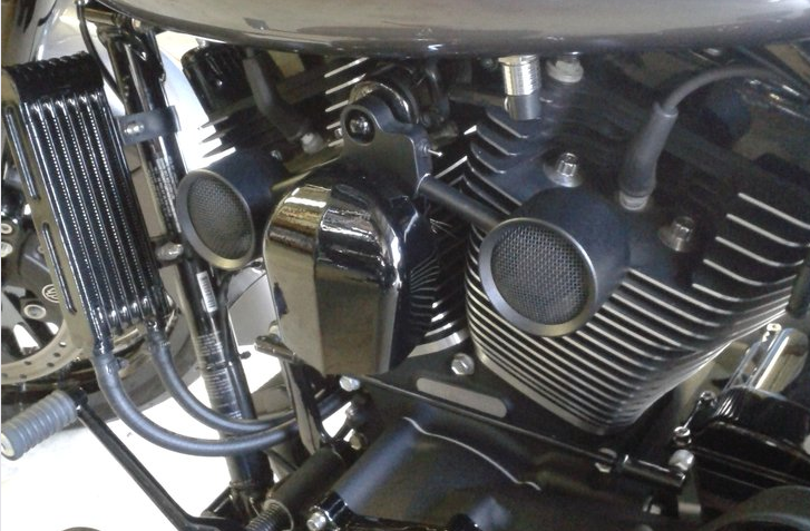

Ik geef Tjolk gelijk, heb dit zelf ooit eens geinstalleerd op vraag van maar volgens mij heb je meer aan die 2 lelijke luchtkoelers , de love jugs , in de file en het slenterverkeer.
Love Jugs.png (448 KiB) 12834 keer bekeken
Vind het nu wel meteen niet moeders mooiste met die dingen maar zijn wel effectief.

MoneyFor schreef: 02 mar 2019 11:15 Ik geef Tjolk gelijk, heb dit zelf ooit eens geinstalleerd op vraag van maar volgens mij heb je meer aan die 2 lelijke luchtkoelers , de love jugs , in de file en het slenterverkeer.
Creatief met computer ventilatoren ????
Re: oil cooler
Inderdaad, die van een PC voeding bv, heb er zulk nog liggen maar enigste probleem gaat volgens mij waterdichtheid zijn.
Deze zijn al wat discreeter voor op een Sportster.
