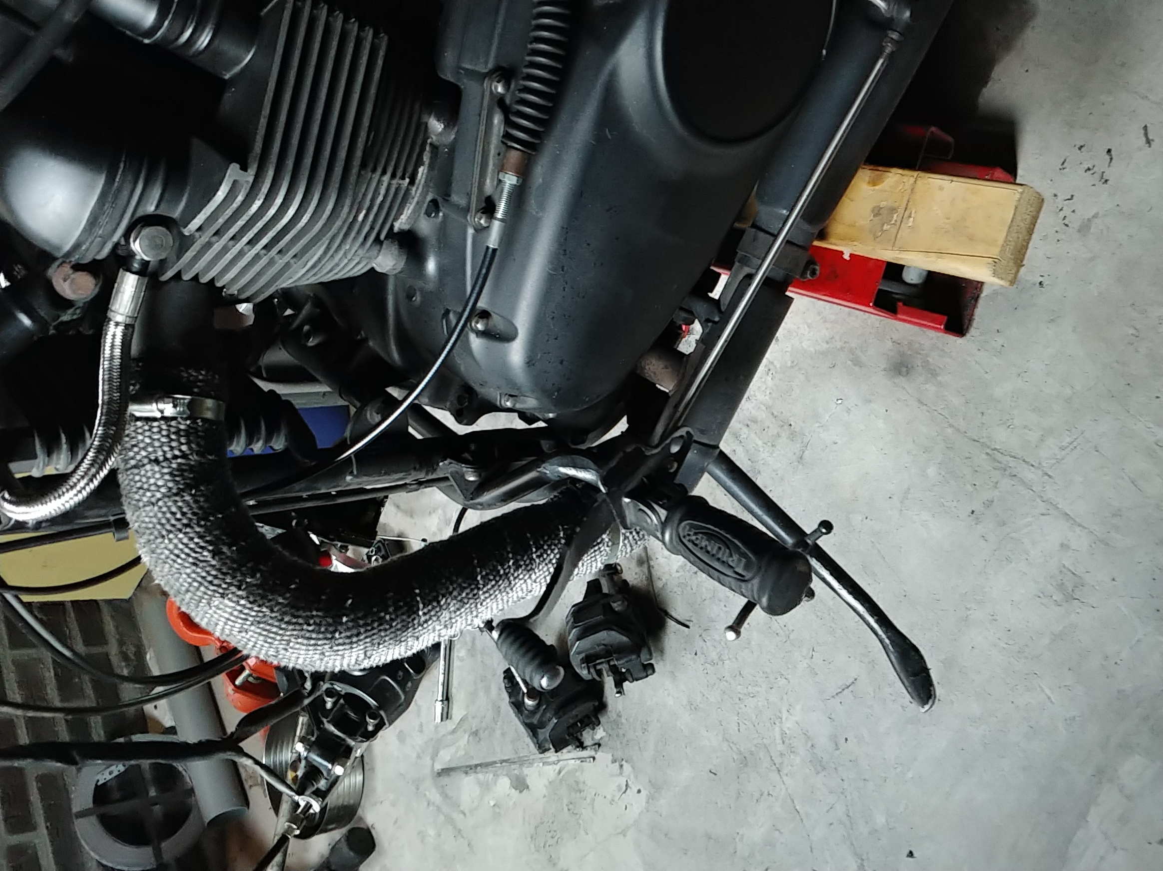

Wat een k#t klus zeg. Handschoenen geprobeerd,werkt niet bij mij. Het zou al beter worden als ik losse bochten heb. Maar ff gewone slangen klemmen gehaald. Die rvs tyewraps is ruk. Maar het is gelukt. Ff laten drogen

Re: Uitlaat wrap
Ben benieuwd. Laat ff wat fotos zien.

MartynB schreef: 16 okt 2018 20:39 Ben benieuwd. Laat ff wat fotos zien.

Re: Uitlaat wrap
Ziet er netjes uit.
