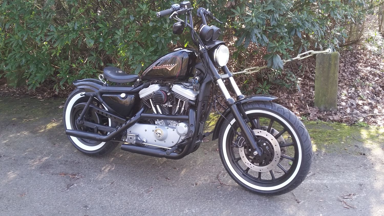

Ik denk toch nog steeds aan extenties , dus geen langer voorvork maar tussenstuk 2 of 3 inch .... :wall:
Dat kan hoor, er zijn voor en tegens maar heb deze zelf al gemaakt. Wat ik dan wel doe is meteen een bus over de vorkbenen en de extentie ( dus dus de tt ).

ik denk ook dat het zeker moet gaan daar als ik maar 2-3 inch langer neem de aansluiting net onder het bovenplaat komt ... als de aansluiting ergens onder de onderplaat komt zou ik het mij niet riskeren .... ik denk er nog over na ...
Re: Johan’s hardtail
Met 3" extensie zit je mooi tussen het bovenste en onderste montagepunt, ik zet daar dan een passende bus over in zijn geheel, 39mm binnen en 48 / 50mm buiten diameter.
Ik maak die bussen ook zonder een verlenging van de vorkbenen maar dan gewoon voor het uitzicht, maar in dit geval heb je de 2, zicht en extra versteviging.
Hier zitten ook zulke bussen op zonder vorkbeen verlenging, dan begrijp je wat ik bedoel.

@MoneyFor Zitten die bussen dan geklemd (door verhitting) of schuif je die er zo over?
EasyWim schreef: 24 jan 2022 13:39 @MoneyFor Zitten die bussen dan geklemd (door verhitting) of schuif je die er zo over?
Die zitten met een paar honderste speling over de vorkbenen heen, dus goed wat vet erin zodat je de benen makkelijk kan monteren of verwijderen. De functie
van deze is estetisch zodat je niet ziet dat er verlengbussen zijn gebruikt. Ik doe dat meestal enkel en alleen om de vork zwart te maken want ik ben geen man

botoo schreef: 23 jan 2022 23:21 Veel nadeliger stuurgedrag? of kan je dat nog niet zeggen. Looks zijn sowieso :thumbsup:
Nee, valt mee.
De balhoofdhoek is om te beginnen al anders dan wat standaard bij sportsters is en nu met de langere binnenpoten is de naloop nog groter.
Je voelt hem wat meer in de bocht “vallen” maar het is niet zo dat het een onbestuurbaar ding is.

Die poten kosten bij MCS in Nederland nog geen tweehonderd Euro, daar kan je toch niet voor lopen kloten met die verlengbussen.

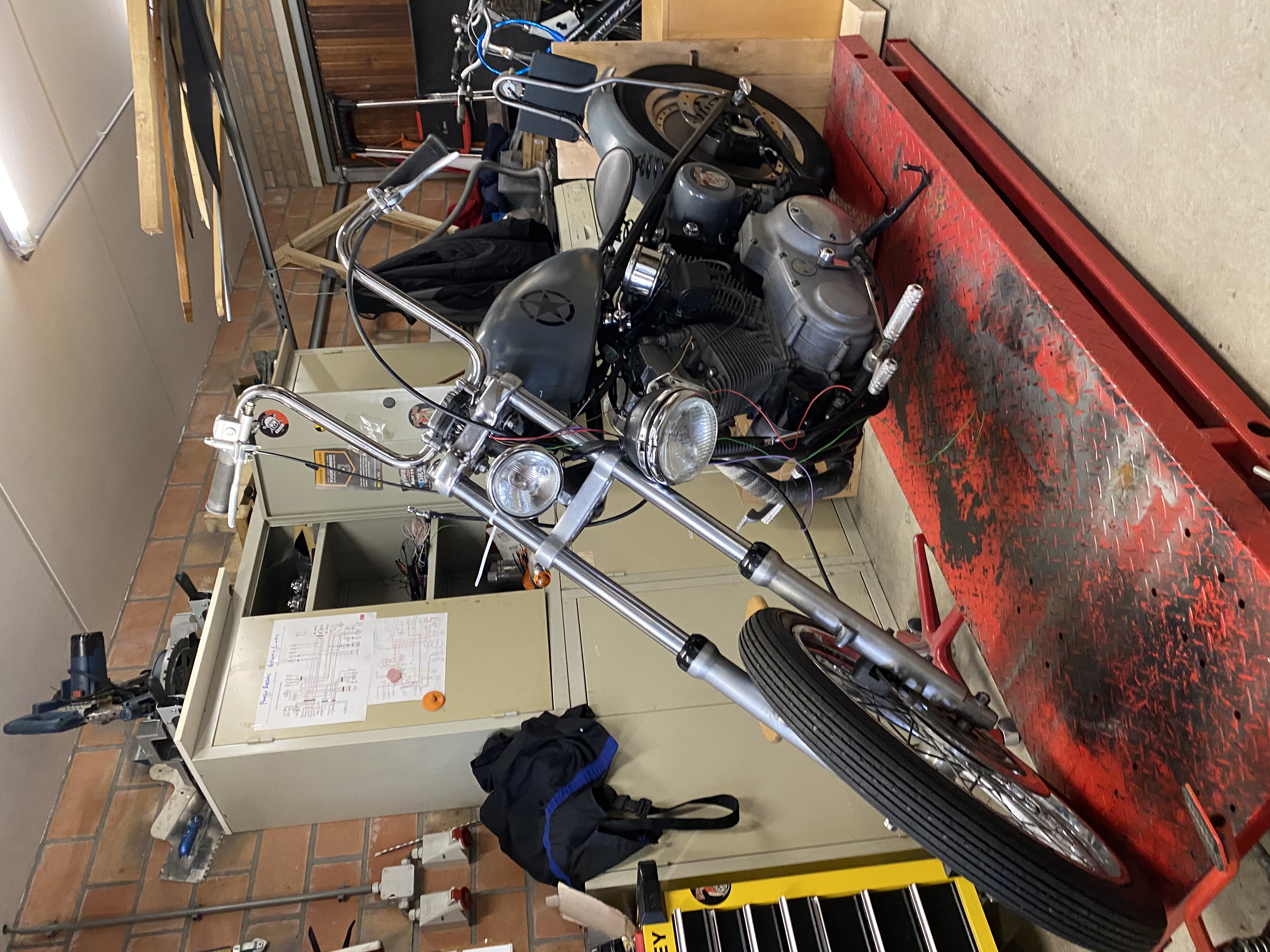

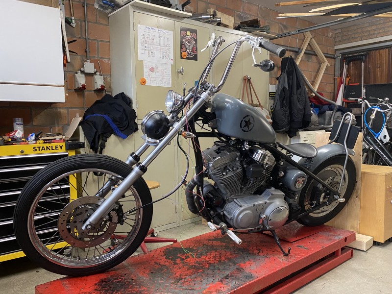

Andere dempers gemonteerd.
Het chroom was beschadigd, ze zijn gestraald en hittebestendig antraciet gespoten.

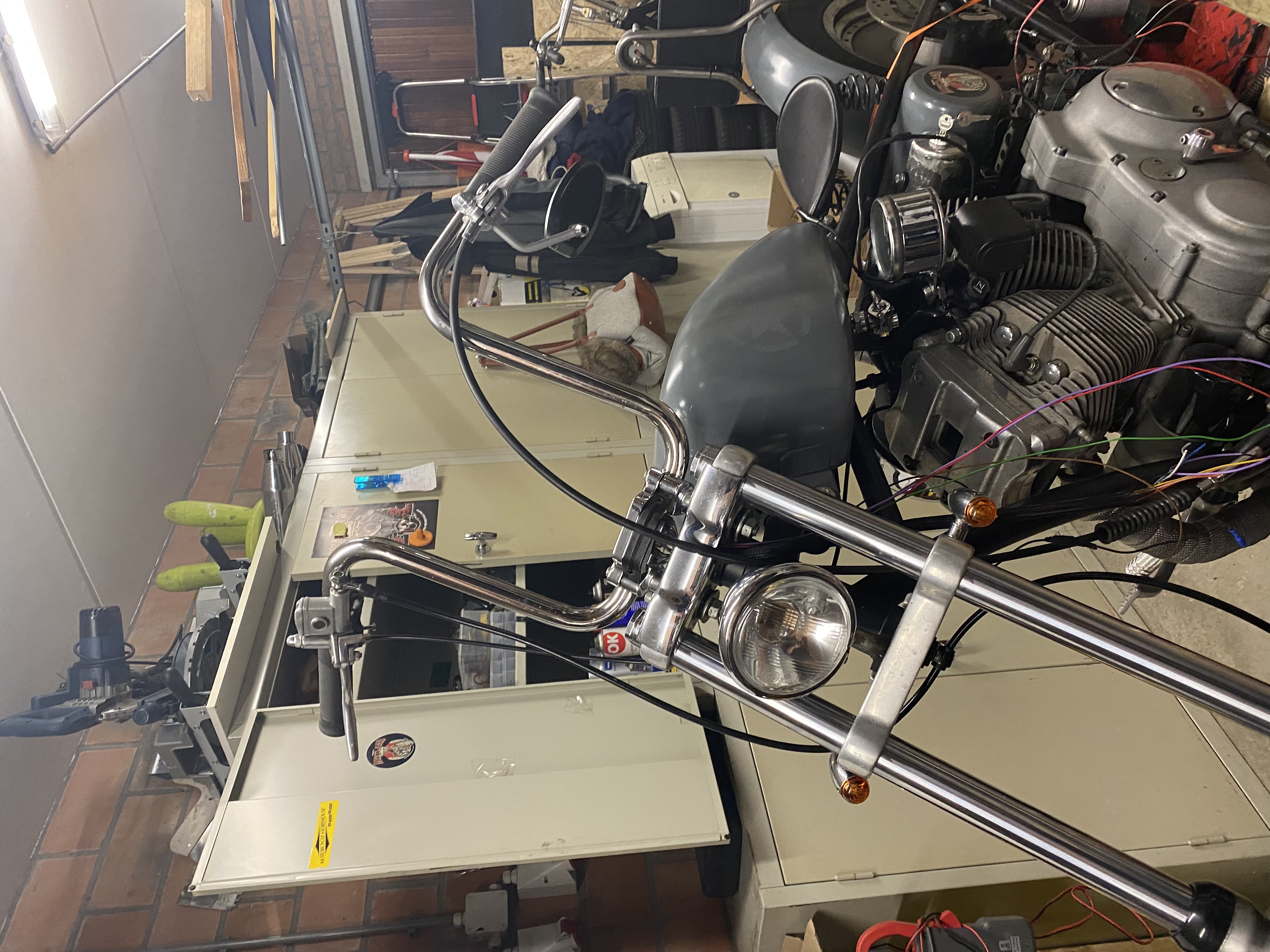

En begonnen met ander stuur en koplamp monteren.
Mooie upgrades. :thumbsup:
Wat is dat zwarte ding onder je koplamp?
Dorski schreef: 14 feb 2022 08:59 Mooie upgrades. :thumbsup:
De oude koplamp, de bedrading moet nog aangepast worden.

Ah zo, de nieuwe vind ik ook een stuk mooier dan de oude.

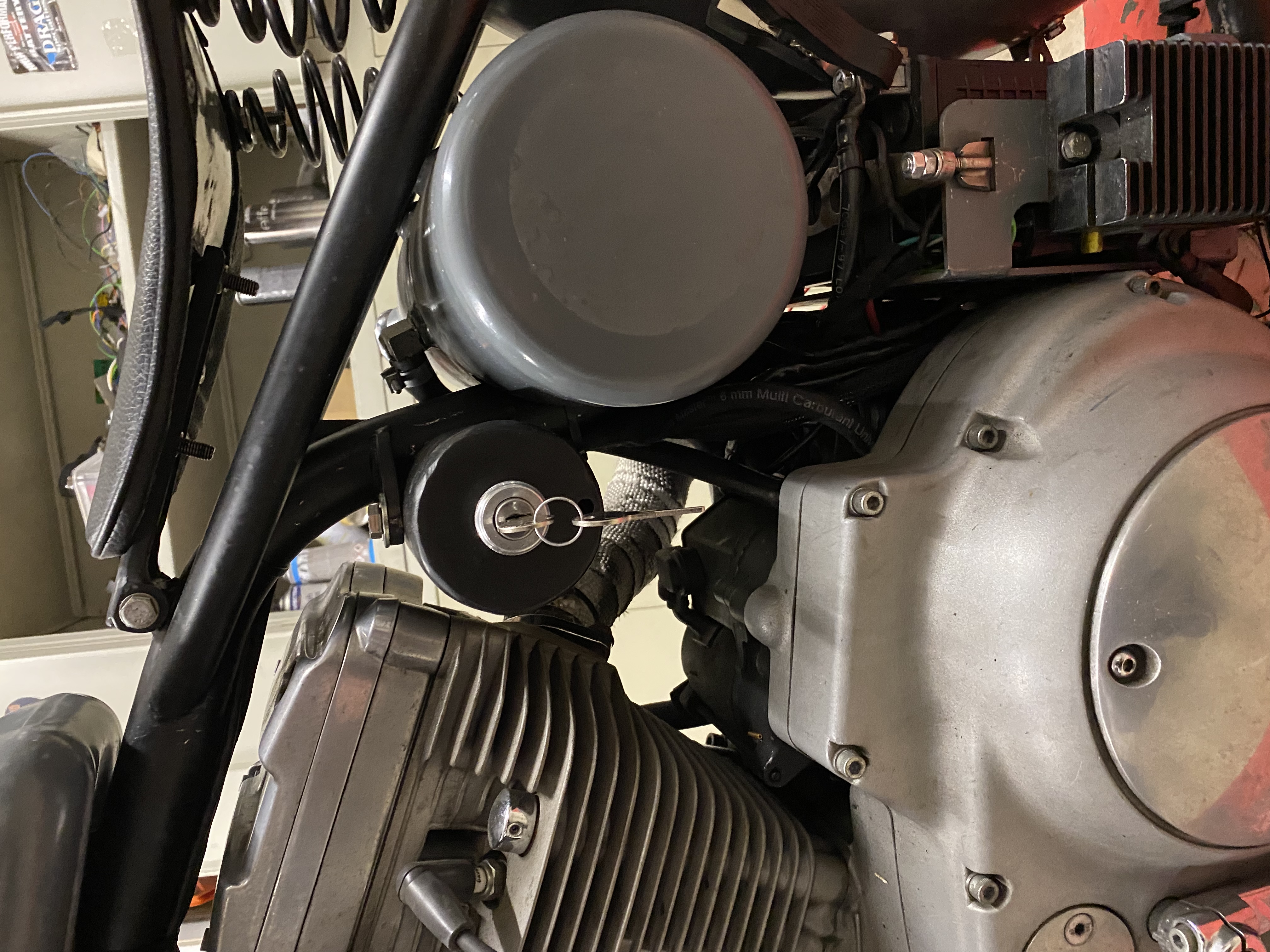

Nu was ik dus met die koplamp bezig en had ineens een hele kabelboom in mijn handen…..
Aangezien die toch een beetje in elkaar geflanst was, inclusief schakelaar op de standaard etc voor de RDW (en alles op één zekering!! :wall: ) direct maar overnieuw begonnen.
Met het nieuwe stuur had ik de originele stuurschakelaars niet meer vanwege de wannabe-choppers rem en koppelingshandel, dus maar een contactslot met startfunctie aangeschaft en gemonteerd.

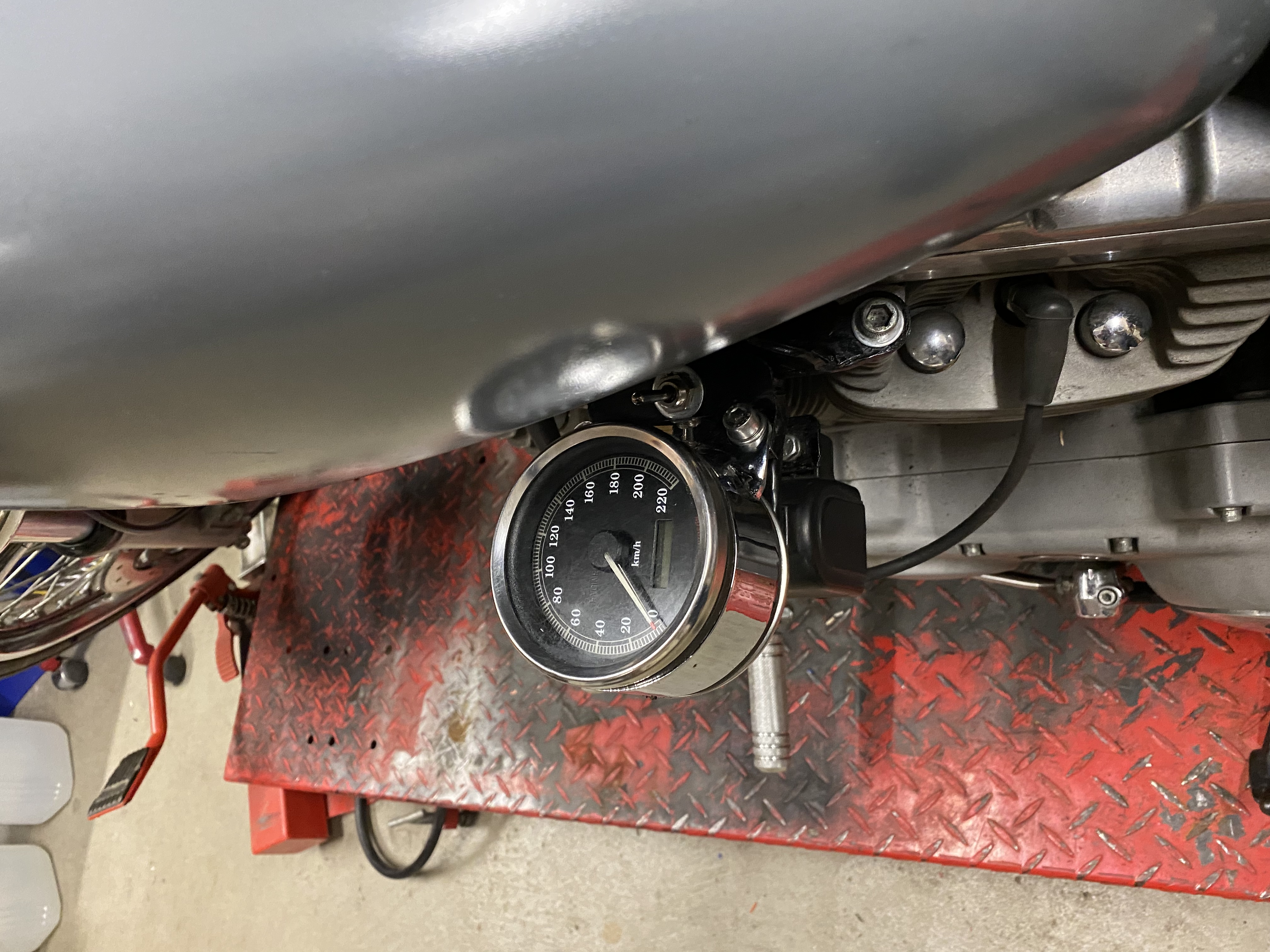

Ook de snelheidsmeter maar eens behoorlijk gemonteerd.
