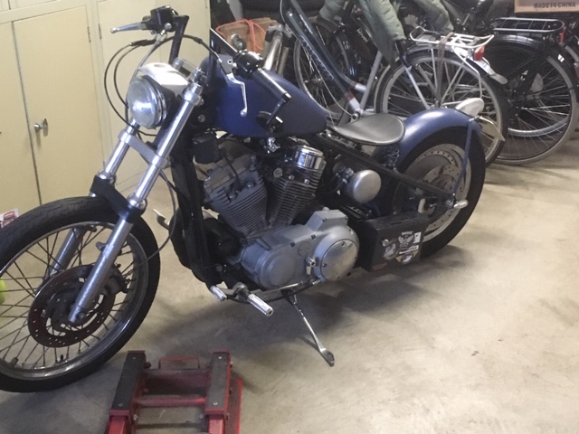

De eerste paar honderd kilometer er op zitten, op wat lostrillende boutjes en een lekkende aansluiting op de olietank na weinig problemen gehad.
Hardtail rijden in combinatie met een veertjeszadel is prima te doen, dus ook daar geen spijt van.[attachment=0]IMG_0699.JPG[/attachment

ik heb een vraagje met je bitwell keystone stuur past de origineel kabels en remleiding?
Re: Project wethouder
Dit was ooit eens een 883c met zo een hoge riser,
bij mij pasen de gaskabels wel in combinatie met lage risers.
De bedrading zit intern en is dus verlengd, de koppelingskabel is langer dan origineel maar dat is omdat de originele kapot is en ik deze had liggen..
De verhoudingen zijn nogal anders in vergelijking met zoals de fiets ooit was, dus weet ik niet of het helemaal representatief is.

Ik ben inmiddels wat dingen aan het veranderen/opknappen.
In het kader hiervan heb ik even een vraag:
Weet iemand of de zijstandaard van een hugger korter/schuiner is dan die van een andere sportster?
Het ding staat mij veel te ver overeind, maar eens iets aan doen voor hij een keer omvalt.

Een Hugger zijstandaard is korter dan die van de gewone, heb de maten hier op foto gezet.
Links die van een Hugger en rechts van een gewone Sporty, gemeten vanaf center montage gat.

Dank je wel MoneyFor, gaan we op zoek naar zo een standaard om te proberen (jij wilt er niet vanaf toevallig?)
Van deze niet echt want heb die zelf nodig :) , ik kijk even mee uit voor je. De vorige voor de XLH heb ik HIER aangekocht,
voor die 30€ kan je niet sukkelen. Enkel verzendkost bijtellen naturlijk maar misschien vind je nog wel iets in z'n shop,
ikzelf koop regelmatig hier en heb het altijd snel in huis.

Maar eens aan de gang gegaan, eerst een foto vooraf:
Als eerste een andere standaard gemonteerd, dank je voor de tip moneyfor!
Staat niet zo recht overeind meer:
Daarna is de voorvork aan de beurt, die mag wel iets lager.
Pootje er uit:
Poot uit elkaar:
