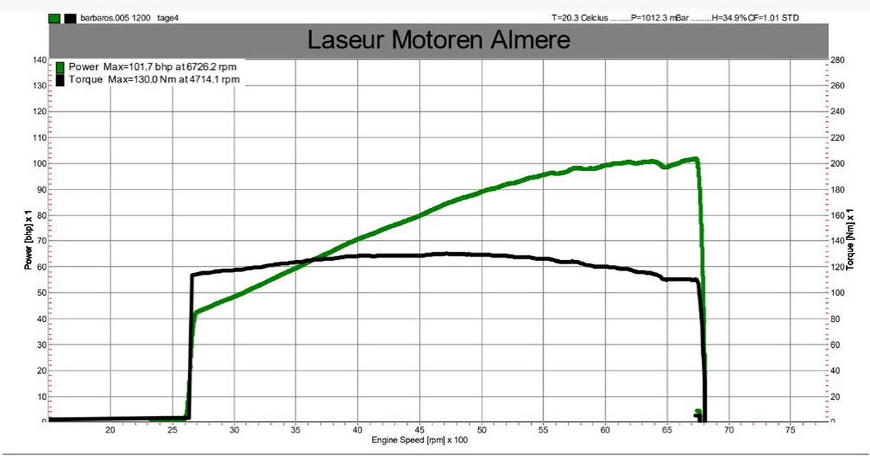

Het is eindelijk zover. Mijn Sportster is ready en de eerste 400 kilometer is een feit. Wat een geweldige machine zeg. Ik heb het volle vermogen nog niet kunnen testen, maar de motor rijdt en voelt alsof die verlost is van een hele hoop ellende. Zo soepel en de power
is direct al voelbaar zonder teveel inspanning.
Mijn doel was om minimaal 100 pk te behalen. En dat is gelukt!
Enkel de stage 4 kit zou net geen 90 pk leveren. Door grotere injectoren te plaatsen, uitlaat vervangen en de juiste tuning door Laseur is maar liefst 101,7 pk gerealiseerd met 130 nm koppel.
Blij? Jazeker. Veel geld geïnvesteerd? Abnormaal veel. De financiën kort op een rijtje:
- Screamin Eagle stage 4 kit + installatie door dealer +/- 4400
- Screamin Eagle bougies en bougie kabels +/- 100
- Screamin Eagle heavy breath (inlaat is vergroot naar 58 mm) +/- 300
- Dr. Jekill & Mr. Hyde compleet uitlaatsysteem +/- 4300
- Forward controle +/- 600
- Tuning Laseur + instalatie uitlaat etc +/- 2700
Ik durf het eindbedrag niet op te tellen.
Het gaat om serieus veel geld wat ik heb geïnvesteerd in mijn Sportster. Mag hobby geld kosten?
De komende 3/4 duizend kilometer zal ik de motor opbouwd in vermogen/ toerental inrijden. Daarna kan ik jullie vertellen hoe het echt is qua ervaring in vermogen en beleving. Voor nu een mooie run op de bank.

Heel gaaf. Ongelofelijke cijfers en dat voor een luchtgekoeld blok wat 60 jaar geleden ontworpen is.
Of een hobby geld mag kosten? Jazeker en helemaal als je er zoiets bijzonders van weet te maken.
Ik zou zeggen, rij hem lekker rustig in en dan gas erop.
Veel plezier ermee, maar dat zal vast gaan lukken.

Is een mooi eind resultaat! 101,7 pk en 130Nm
Wel een groot verschil te opzichten van origineel uitvoering vindt ik persoonlijk en zeker voor een lucht gekoelde motor. Dit zal je wel goed voelen tijdens het rijden. Dat het altijd wat geld kost is normaal,… . Maar nu is het genieten van het eind resultaat, en wat het gekost heeft moet je dan wat vergeten

Mooie strakke curve en wat een enorm koppel, daar ga je heel veel plezier van hebben.

Heel erg gaaf

heeel mooi resultaat. Ik ga daar niet aan komen maar heb ook veel minder geinvesteerd.
