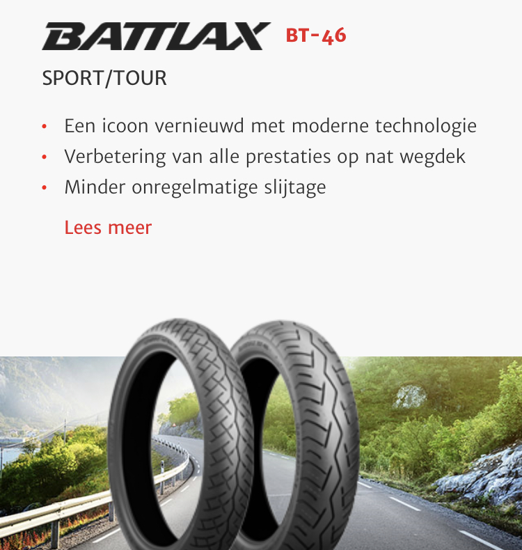

Banden moeten ook vervangen worden, de dunlops die er nu op liggen zijn prima met droog weer maar verschrikkelijk bij nat weer.
Ik zoek een stel sportieve banden, iemand suggesties (google natuurlijk zelf ook :D )
Re: 883 R 2003 modificaties
Bridgestone BT45’s zijn de beste!!

Ja dat zag ik in eerdere posts van je, zijn ze ook de beste op nat wegdek?
Droog en nat; intussen is er ‘n opvolger:

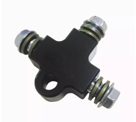

Screaming Eagle schreef: 03 mar 2021 19:16 Gister de remleidingen ontvangen (vrijdag besteld).
Gister de voorste leidingen gemonteerd, bleken veel te lang dus weer teruggestuurd.
Vanmiddag de achterste leiding gemonteerd weliswaar moest de remlicht verklikker er ook af maar we hebben die van de voor rem nog :D
Op de foto moeilijk te zien maar let erop dat je remleiding achter niet tegen de uitlaat komt, op de foto lijkt het dat die zeer dicht erbij zit.
Kleine opmerking voor vooraan, ik zie dat je met een langere banjo bout hebt gewerkt en de 2 leiding tot aan de master-cyclinder hebt laten
lopen. Er bestaan ( goedkoop zelfs ) T splitters die je onderaan op de triple tree bevestigd en vandaaruit split naar de remklauwen zodat je
zoals oem maar 1 leiding naar de master-cyclinder hebt, staat wel wat netter maar dat is mijn mening natuurlijk.

charlesb52 schreef: 04 mar 2021 08:07 Droog en nat; intussen is er ‘n opvolger:
Ik denk idd dat deze het gaan worden, leuk geprijsd ook nog geen €200! :D
Banden zijn altijd heel persoonlijk vind ik, de beste banden voor mij met nat weer waren en zijn nog steeds de Michelin Pilot, een ongelooflijke band
om met nat weer nog serieus ( en dan bedoel ik serieus ;) ) door te rijden. Helaas bestaan ze niet in de afmetingen voor een Harley want anders zou
ik niet twijfelen. Dus mocht er iemand nog een andere motor hebben dan de Harley probeer deze zeker eens, echt een aanrader.

Bedankt voor de tips MF, de keuze voor niet OEM was bewust ;)

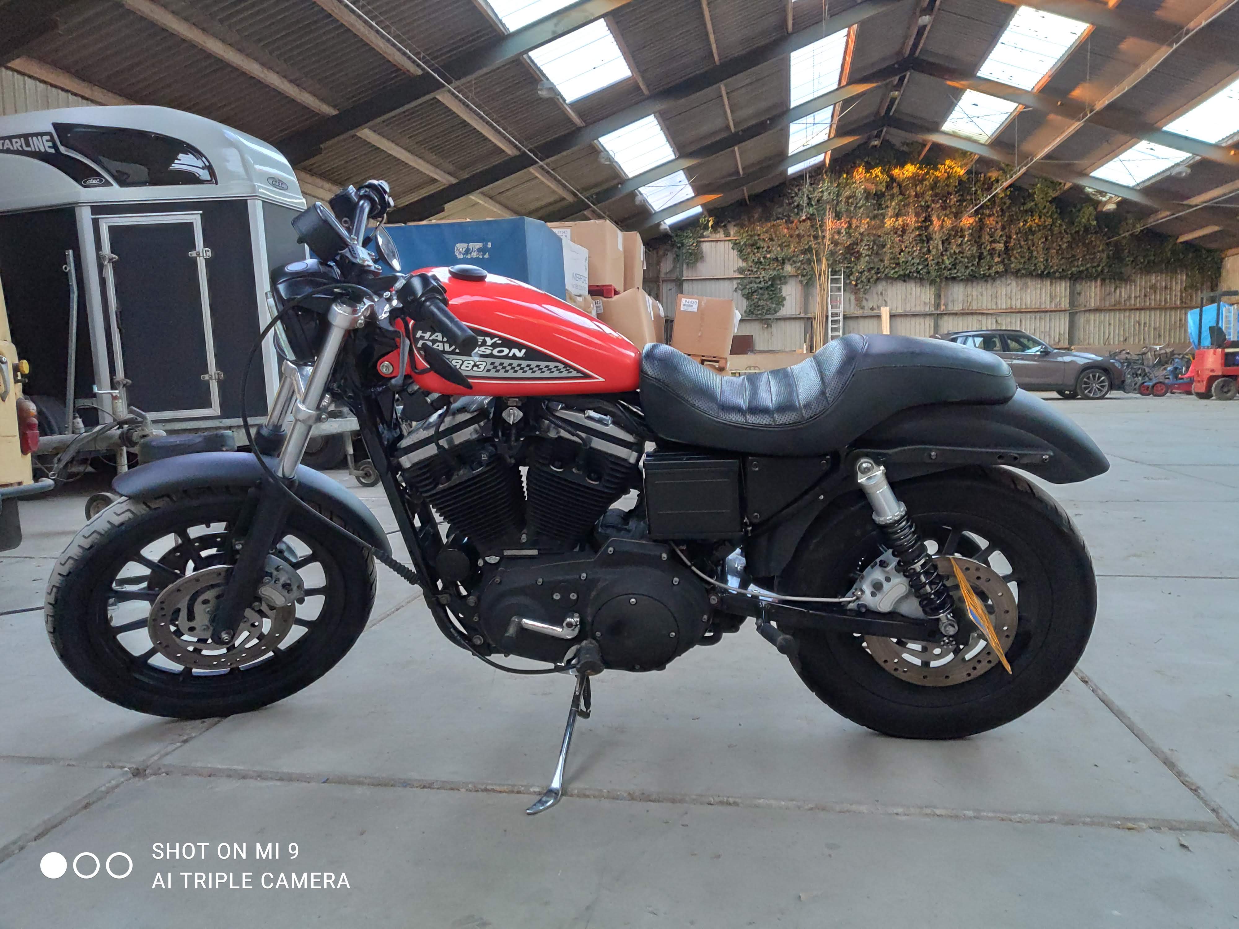

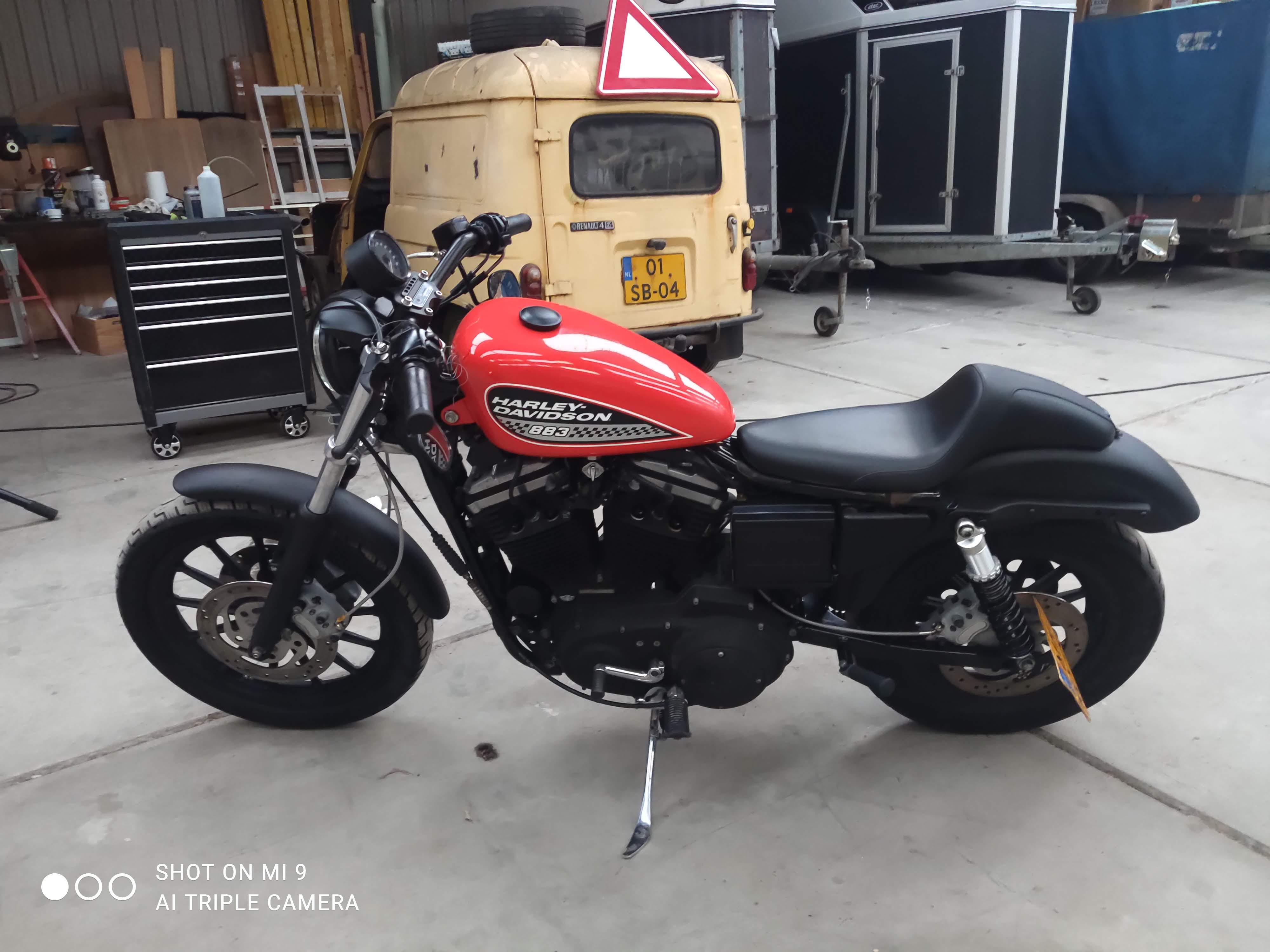

Post.NL heeft beloofd dat mn remleidingen vandaag nog komen :(

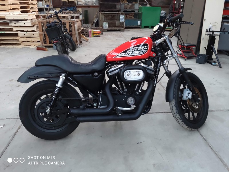

Ondertussen heb ik hem iets kaler gemaakt, zoek de verschillen :D

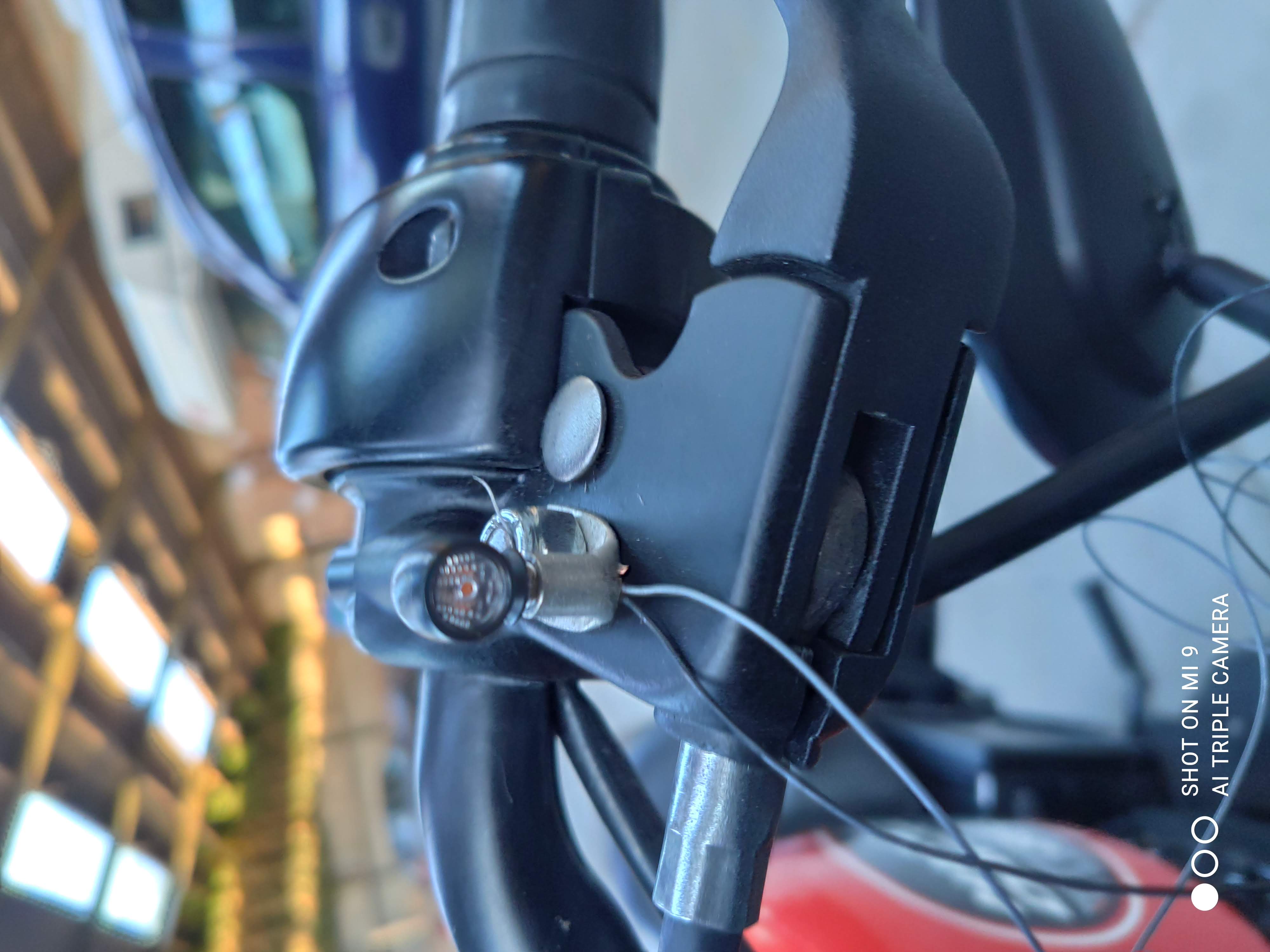

Ik zie nu dat mn koppeling kabel wel erg lang is, ziet er niet uit! gaan we ook nog wat aan doen :!:
BT 46 besteld.....
Nog wat meer chroom weggewerkt :)
Koppelingskabel kan je inkorten, gaat makkelijker dan verlengen ;) , komt dan wel wat "soldeerwerk" aan te pas maar kan perfect. Ik maak meestal mijn
koppelingskabels zelf op lengte.

Oké goed te weten, je kort hem in en soldeert de nippel er weer aan?
Screaming Eagle schreef: 05 mar 2021 20:13 Oké goed te weten, je kort hem in en soldeert de nippel er weer aan?
Klopt, is zeer makkelijk zelf te doen, we noemen het nu maar de nippel :) ... gewoon zorgen dat je de staaldraad erdoor steekt en dan deze wat
uit elkaar rafelt , terug wat in de nippel trekken en dan met lood te solderen. Ik doe dat met een klein gasbrandertje, door het rafelen loopt het
lood goed in de staaldraad en vormt op deze manier een solied blokje met de nippel.
Toch nog even bij vermelden, het inkorten van de zwarte buitenkabel doe je bij voorkeur enkel met het bovenste gedeelte.

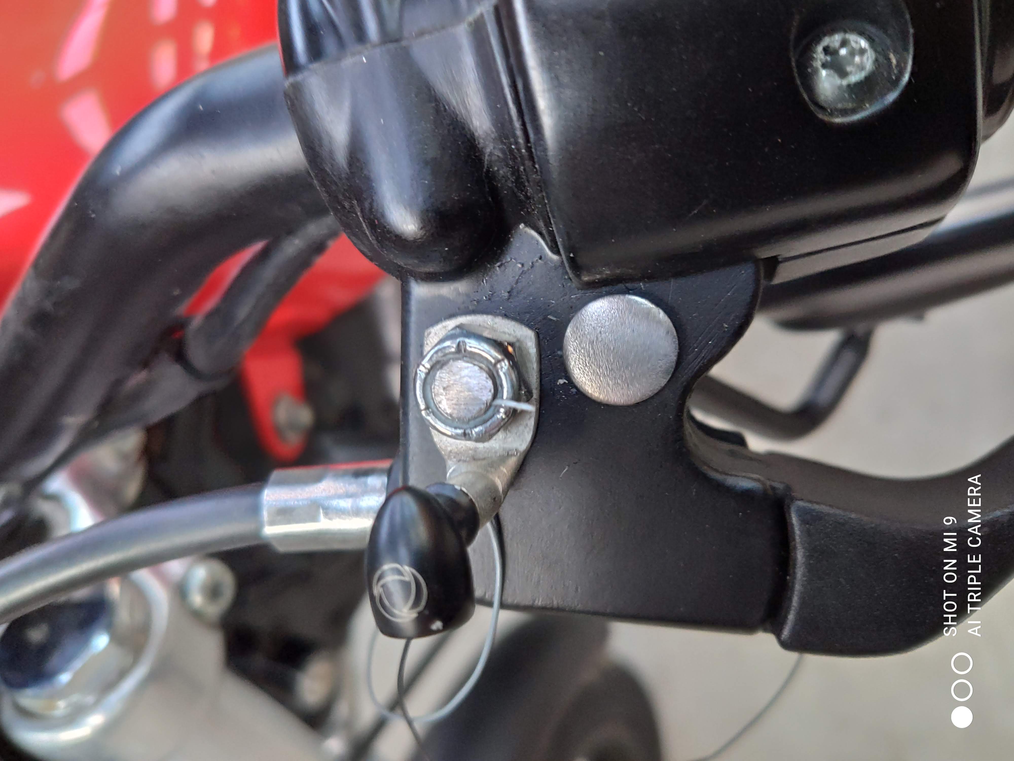

Nou MF, het is hem niet geworden met inkorten, ik , ik kreeg de kabel al niet uit de nippel die volgens mij helemaal van lood is, ik was bang het hele ding te smelten dus ben ik er mee gestopt!
Toegevoegd in 27 minuten 7 secondes:
Ik heb wel progressie geboekt mbt mn knippers voor, ben mn voorraad ingedoken en wat vond ik?
en wat kun ermee?
Nou dit!
Morgen klaar, inclusief weerstanden.
Screaming Eagle schreef: 06 mar 2021 20:07 Nou MF, het is hem niet geworden met inkorten, ik , ik kreeg de kabel al niet uit de nippel die volgens mij helemaal van lood is, ik was bang het hele ding te smelten dus ben ik er mee gestopt!
De nippel knip je er gewoon af, ik maak zelf vervang nippels meestal uit koper omdat dit zeer makkelijk soldeert maar je kan de bestaande nippel er dus afknippen
en vervolgens uitboren maar dit neemt meer tijd in beslag voor mij dan een nieuwe nippel te maken. Als je uitboort begin je langs de dikste kant te boren , je kan
nippels ook los kopen maar heb daar zelf nog nooit naar gekeken.

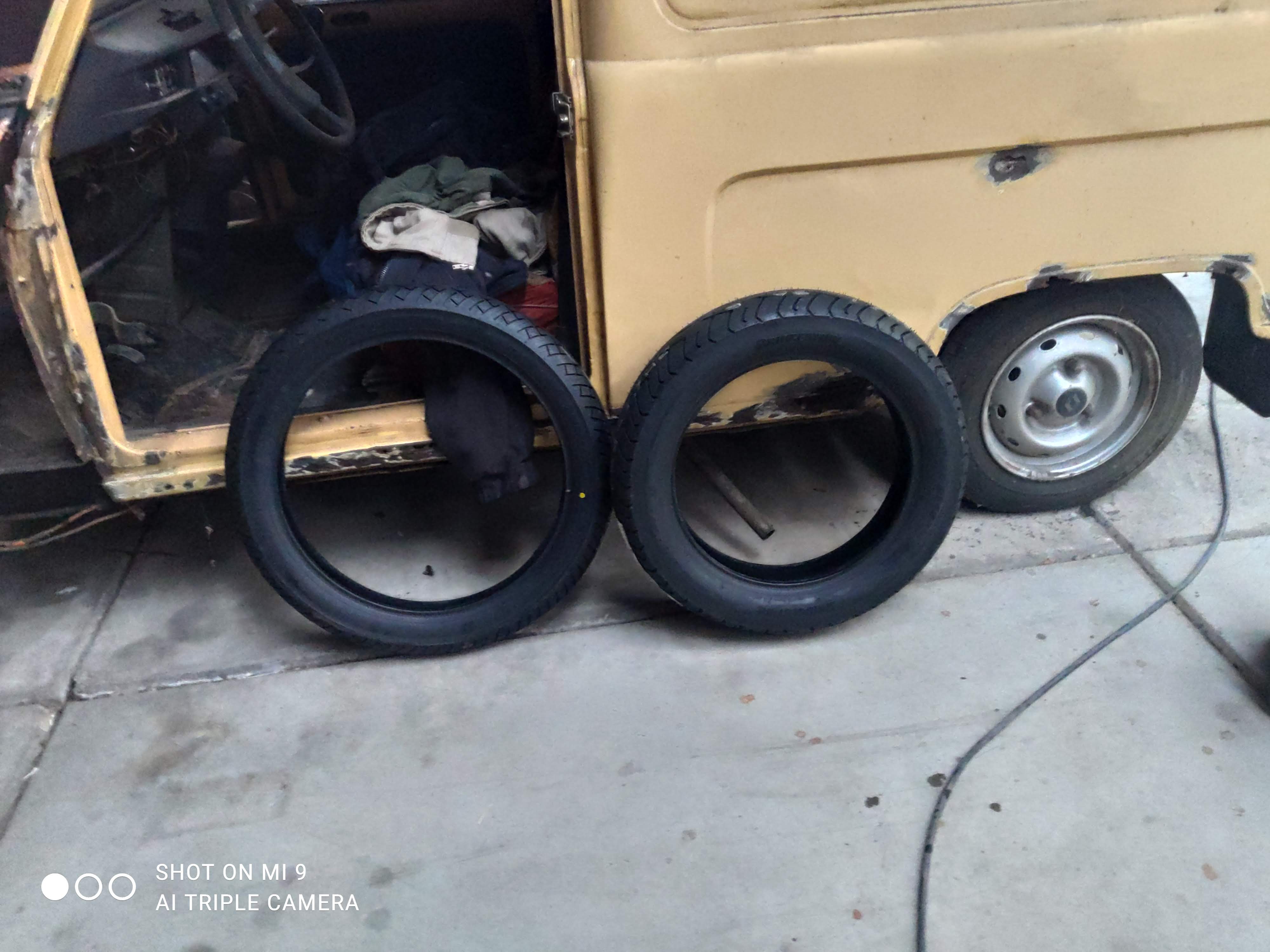

Banden inmiddels ook binnen.

Screaming Eagle schreef: 10 mar 2021 19:35 Enne valt jullie nog iets op?
Ik kan het niet geweldig goed zien op de foto maar het lijkt erop dat je geen splitter hebt gebruikt in de remleiding naar beide schijven voor. Je hebt beide remleidingen direct op de bediening gemonteerd. Of bedoelde je dat niet? :? O ja en de schokbrekers zitten op hun kop gemonteerd :D

Hé EW idd g een splitter, vind dit mooier en de Öhlins horen zo ;)
Wat dacht je van het zadel?
