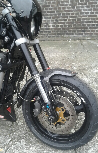

Harley heeft een 18 inch wiel in de XR gezet, volgens de dekundigen vooral vanwege het iets klassiekere uiterlijk.
Met een 17 incher wordt de geometrie anders en het stuurgedrag "sneller".
Daarnaast zijn de XR-wielen loodzwaar. De voorvelg weegt 6,6kg., vooral merkbaar bij sturen op iets hogere snelheid.
Heb het aanpassen in een ander topic gezet, viewtopic.php?f=13&t=180.
Hier even de Sportzilla-update, Buell M2 voorwiel (van eBay Italië, €125 incl. verzending), 17 inch en (zelf gewogen) 5,6 kg (inklusief de alu spacers vooor de schijven).
Fris gewassen, geschuurd en weer gewassen, klaar voor de spuitbus satijn-glans-zwart:
Onduidelijk fotootje van de velg, klaar voor de band :D !
benieuwd wat dat inderdaad voor je stuurgedrag gaat betekenen....en hoe het eruit ziet... :D
17 Incher zit erop, met de progressieve TFX voorvorkveren in de poten en een verse Pirelli Angel eromheen.
Het spatbord zat er wel érg hoog op en het Harris spatbordje sluit netter aan (en is driekwart kilo lichter).
Met dank aan Sporty, Nostalgia en TFX!

heb je er al mee gereden . en zo ja kun je het verschil merken ?
Het rijdt lekker; ik ga niet harder rijden, maar het is allemaal makkelijker!
Stugge TFX-progressieve-vering & demping met een klein stukje "zacht". En dit met het kleinere, lichter wiel & andere geometrie (wielbasis eindelijk ónder de 1.50m.! 1.48m..... :lol: ) zorgt ervoor dat de motor wendbaarder is bij +50km/u.
Sturen gaat écht lichter. Ik blij dus :P .
Nu nog wachten tot BST of PVM me twee wielen sponsort, haha!

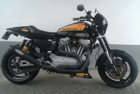

Even een vraagje over je achterdempers, De standaard lengte van de schokbrekers is 350 of 360mm dacht ik. Welke lengte hebben jouw shocks?
Ik wil eigelijk over op 390mm wat is jou mening over de juiste/mooiste lengte?
Raiser blocks wil ik niet.
Dank je. Achter verhoogd rijdt goed met de oem voorvork!! Ik heb ze op 37 cm staan.
39 cm. Is zeker een verbetering voor de geometrie!!

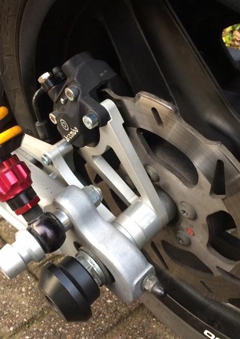

Aangekomen; bREMbo achterremmetje van FreeSpirits, licht, goed & mooi:
mooi,maar dacht dat je dat al had???
en nieuwe remschijven??
Dit wordt de ACHTERrem! ;)
Aha... Ik kan ook niet alles onthouden hihi... Jij blijft goed bezig altijd. Groetjes karin
één ipv 2 kilo en ik zo'n 2 kilo afgevallen; dus een dikke 3 kilo minder:
