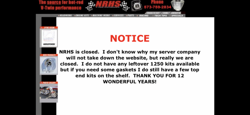

charlesb52 schreef: 16 jan 2022 10:27 Volgens mij rijdt @RedRider al jaren met NHRS!
Dat begreep ik ook, dat @RedRider er mee rijd. Maar Dan is helaas met NHRS gestopt. En tot op heden reageert hij niet op mijn mail. Ik zag hem wel op een Amerikaans forum voorbij komen. Anders moet hem eens een chatbericht sturen met mijn vragen. 😉

Dit bedrijf heeft de sporen in de racerij verdient en heeft ook diverse records op hun naam. Dit heeft mij voor NHRS doen kiezen en niet voor S&S of Hammer. De eigenaar, Dan, zie ik nog steeds wel eens voorbij vliegen op een dragstrip.
http://www.nrhsperformance.com/racing.shtml

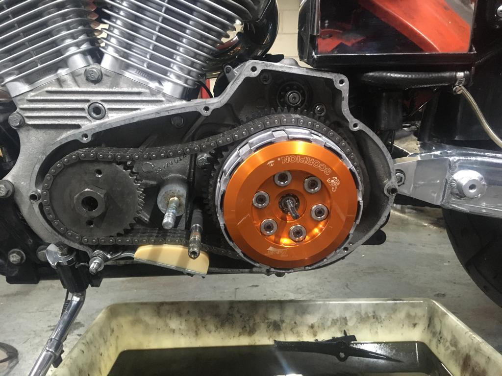

MichelV schreef: 15 jan 2022 17:36 Weer een stukje dichter richting het eind resultaat. Volgens zeggen een top koppeling gekocht. Barnett Scorpion. Hopelijk voldoet hij aan de verwachtingen. Volgende op het verlanglijstje is een olie koeler van Jagg. Maar die ik wil is even niet leverbaar. Dan nog nieuwe koppen en klaar. :happy: :happy:
Ik ben heel benieuwd hoe hij gaat bevallen. Ik lees op internet dat het kwalitatief een van de beste vervangingskoppelingen is, maar dat hij wel zwaar gaat.
Ben zelf ook op zoek en deze staat hoog op het lijstje.
Zat de compressie tool erbij om hem te monteren?
Waar heb je hem aangeschaft?

Tool zat er niet bij. Die had ik dan moeten kopen of lenen. Daarom laat ik hem ook monteren. Hij is besteld via Mororcycle Storehouse maar was niet op voorraad en moest uit Duitsland komen geloof ik. En zwaar gaan? Er zitten meerdere sets veren bij met verschillende sterktes. Je kan ze ook om en om plaatsen waardoor je weer een andere verhouding gaat krijgen. Begreep dat hij bij mij 65 pond veren heeft gebruikt.

Net een foto ontvangen van Peet, van Peet’s HD Service en de koppeling zit erin. Het is echt een plaatje, die koppeling, alleen jammer dat je er helemaal niets van ziet. :lol: :lol:

Rij al een jaar of 10 met de NRHS 1250 kit, valt zeker niet tegen. 8-)
NRHS is inderdaad gestopt met zaken doen.
NRHS bestond vroeger uit twee kerels die allebij Dan heten....ze hebben ruzie gekregen en de eene is weg gegaan om Hammer Performance te biginnen.
"Hammer Dan" heeft veel van de R&D gedaan omtrent de hop-up kits (1250/1275), heeft de Hurricane A/C ontwikkeld en veel meer.
Als ik het nu opnieuw zou moeten doen zou ik zo ie zo voor Hammer gaan over S&S.

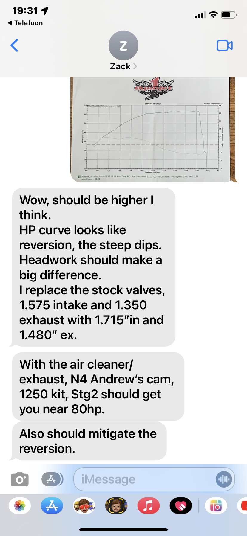

Vandaag op de dynobank gestaan en ik had er meer van verwacht. 63 pk op het achterwiel. En dat met een 1250 cc, Andrews N4 en een mikuni HSR42. Standaard was dit een 1988, 883 4-bak. Plaatje ook doorgestuurd naar Amerika naar de man die nieuwe koppen voor me zou maken. Die verwacht ook dat er meer in moet zitten. Even afwachten en dan gaan we het zien.
Re: Besloten hem te houden.
Valt me inderdaad ook wat tegen na de gemaakte kosten en mods, uit m'n hoofd heeft een huidige 883 heeft 52pk en een 1200 67pk.

MoneyFor schreef: 06 feb 2022 07:25 Valt me inderdaad ook wat tegen na de gemaakte kosten en mods, uit m'n hoofd heeft een huidige 883 heeft 52pk en een 1200 67pk.
Ik geloof dat er standaard 48 pk in heeft gezeten. Dus valt mij ook tegen. Er was nog iets te halen uit de lucht/brandstof verhouding, maar dat laten we maar even totdat die andere koppen erop zitten.
Lijkt alsof het vanaf zo’n 100 (3500tpm??) aan de top zit, ook het koppel gaat erg omlaag.
Terwijl de N4 juist in de hogere toeren profijt oplevert…
Of lees ik de grafieken verkeerd?

charlesb52 schreef: 06 feb 2022 10:18 Lijkt alsof het vanaf zo’n 100 (3500tpm??) aan de top zit, ook het koppel gaat erg omlaag.
Ik heb via mail op mijn telefoon een programma gekregen waarmee ik dieper in die gegevens zou kunnen komen. Alleen mijn pc kan op de één of andere manier geen e-mail meer ontvangen. In die gegevens zou ik toerentallen en koppel enz. kunnen bekijken, maar helaas op dit moment dus even niet.

MichelV schreef: 06 feb 2022 11:39
Gelukt, gaat een stuk makkelijker om een Windows programma op een ouwe laptop te zetten dan op een ouwe Mac. :D
