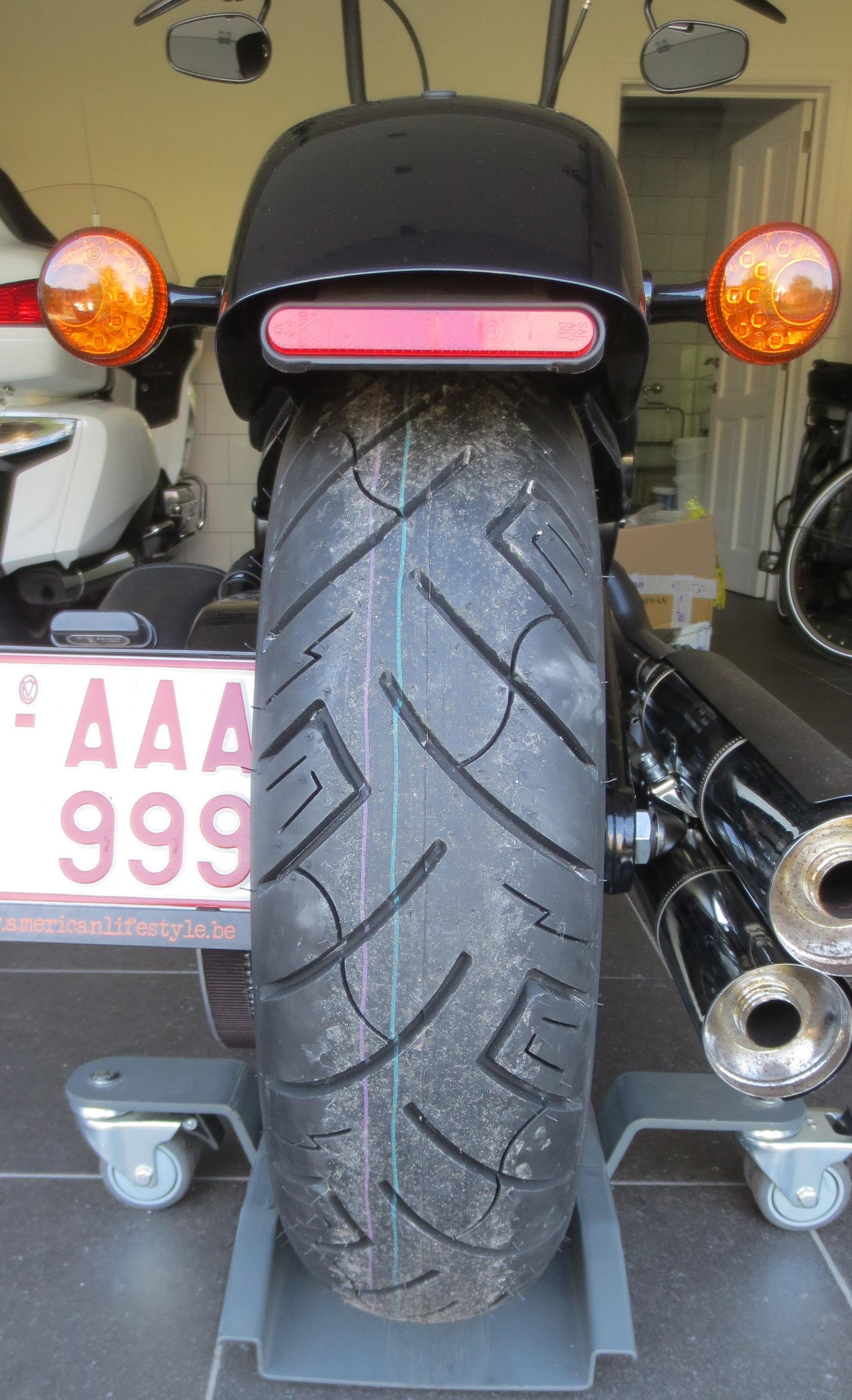

Ik zou op alles een WW steken als je me liet doen ;) ,
... nog een goed zicht op de bredere achterband, happy with it en past nog juist goed in m'n mover..

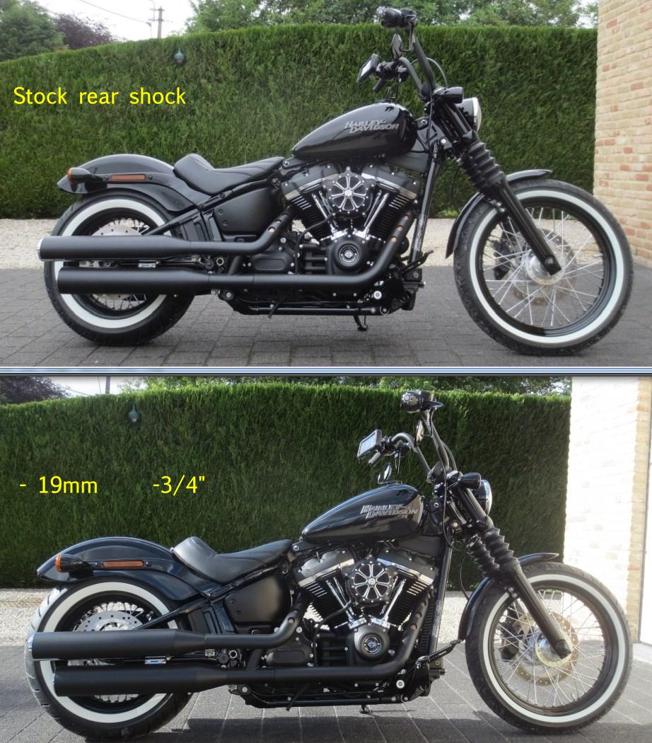

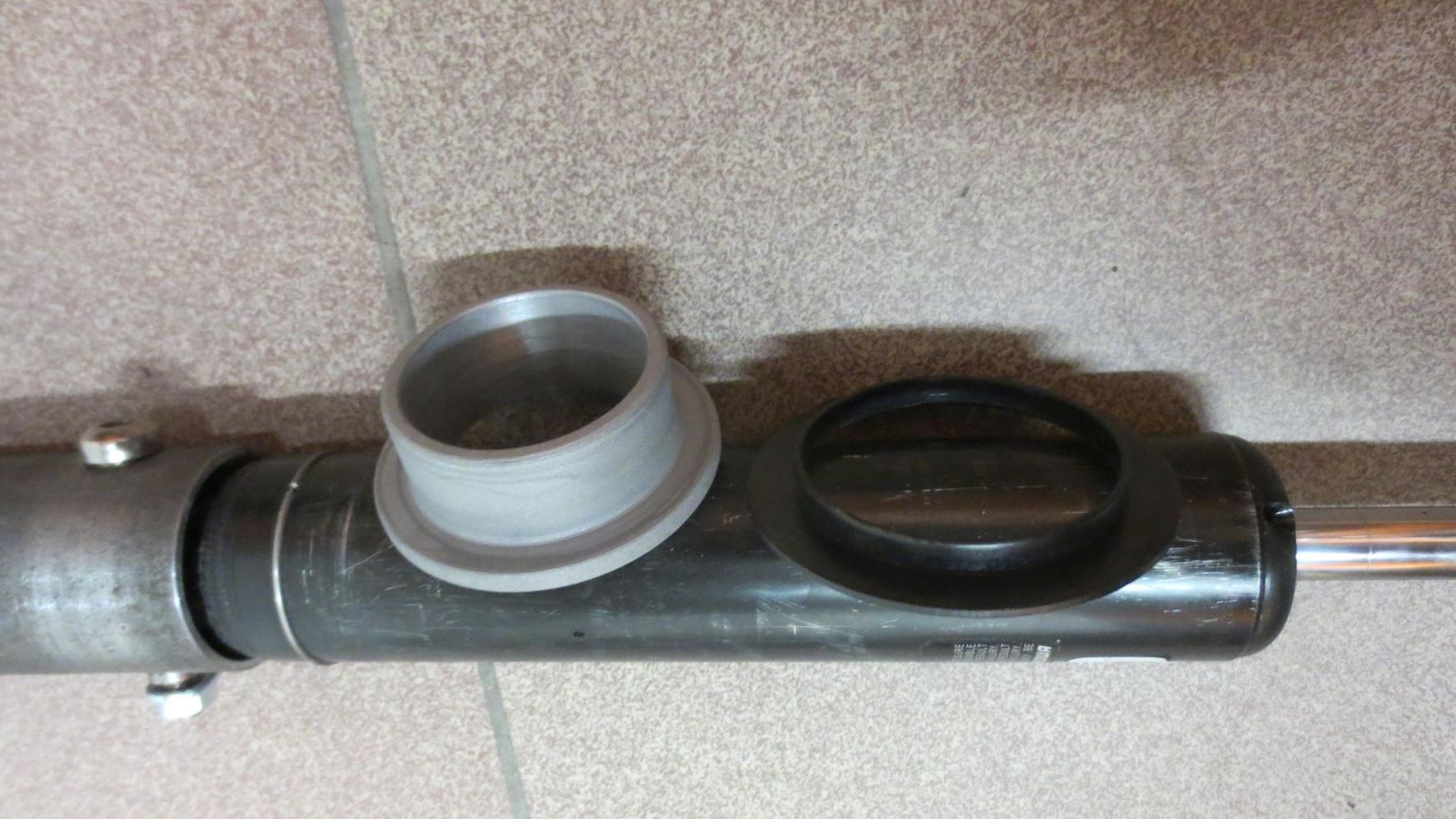

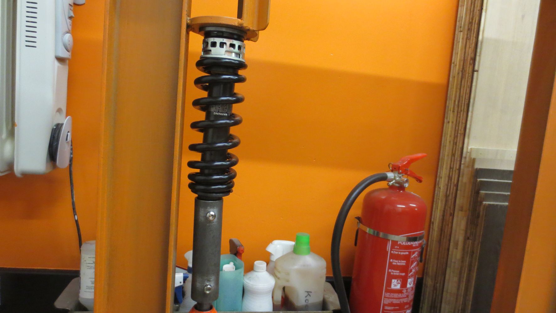

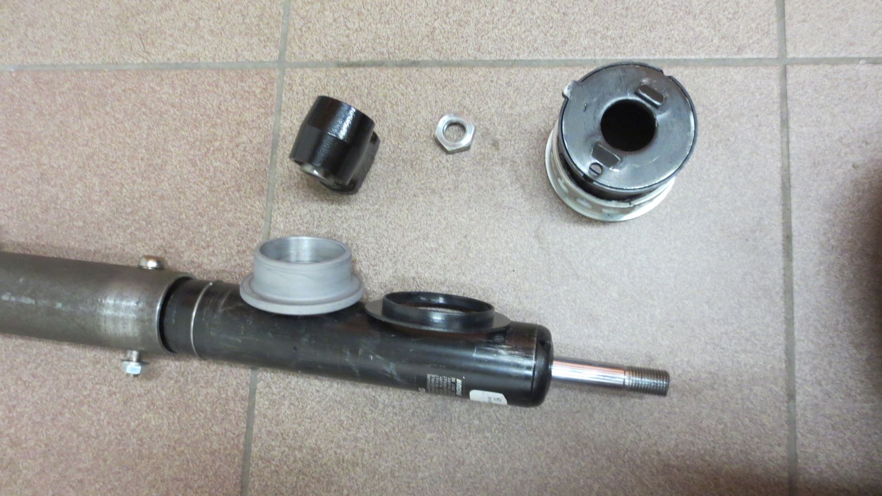

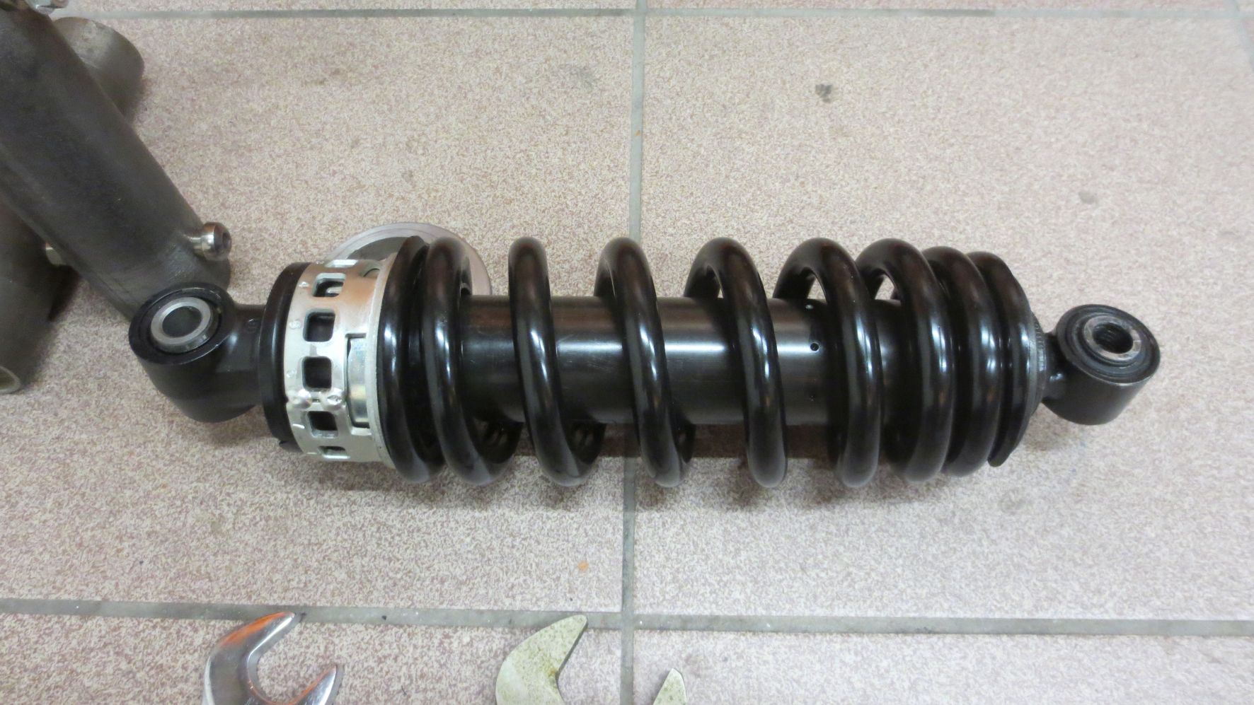

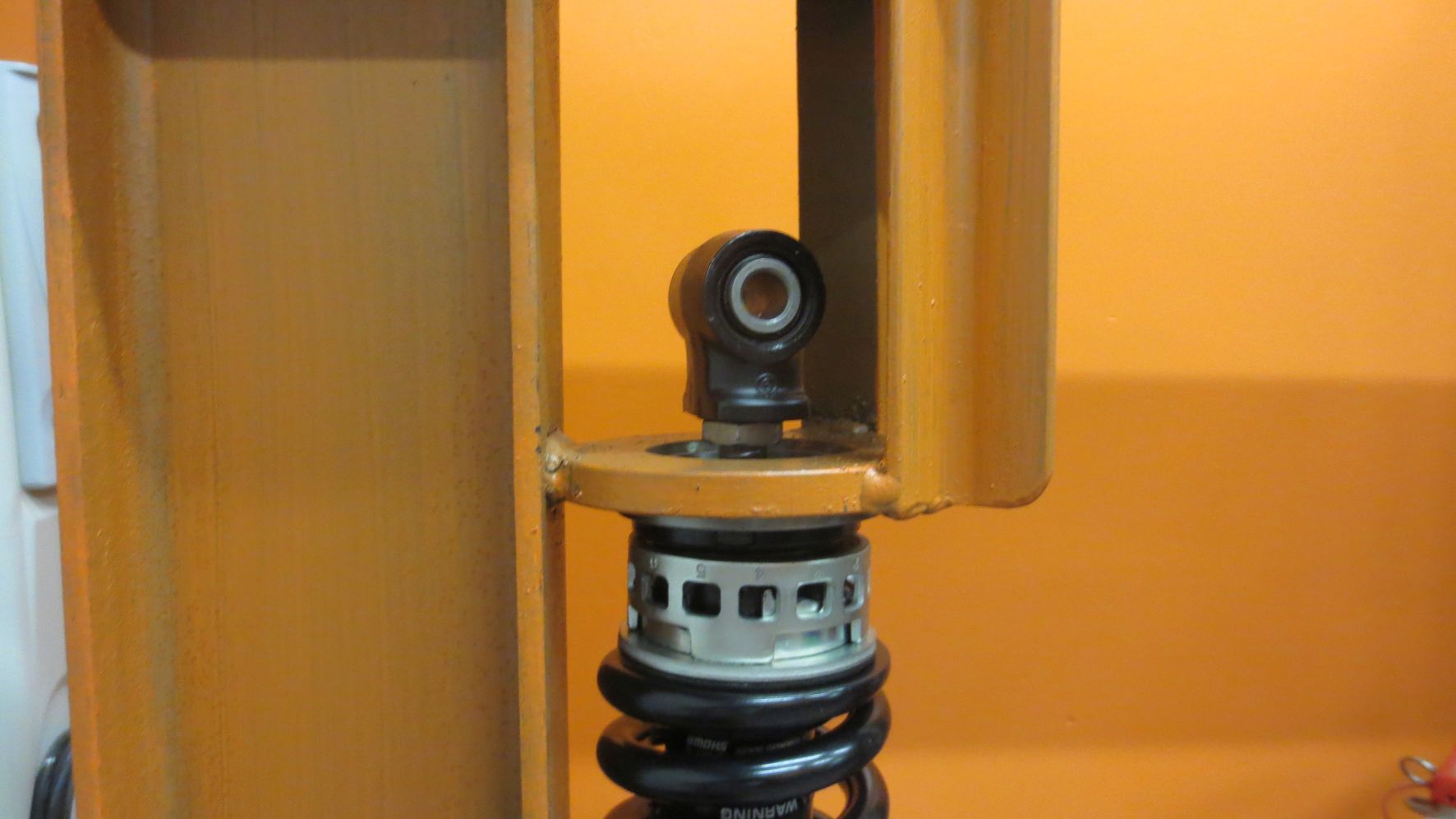

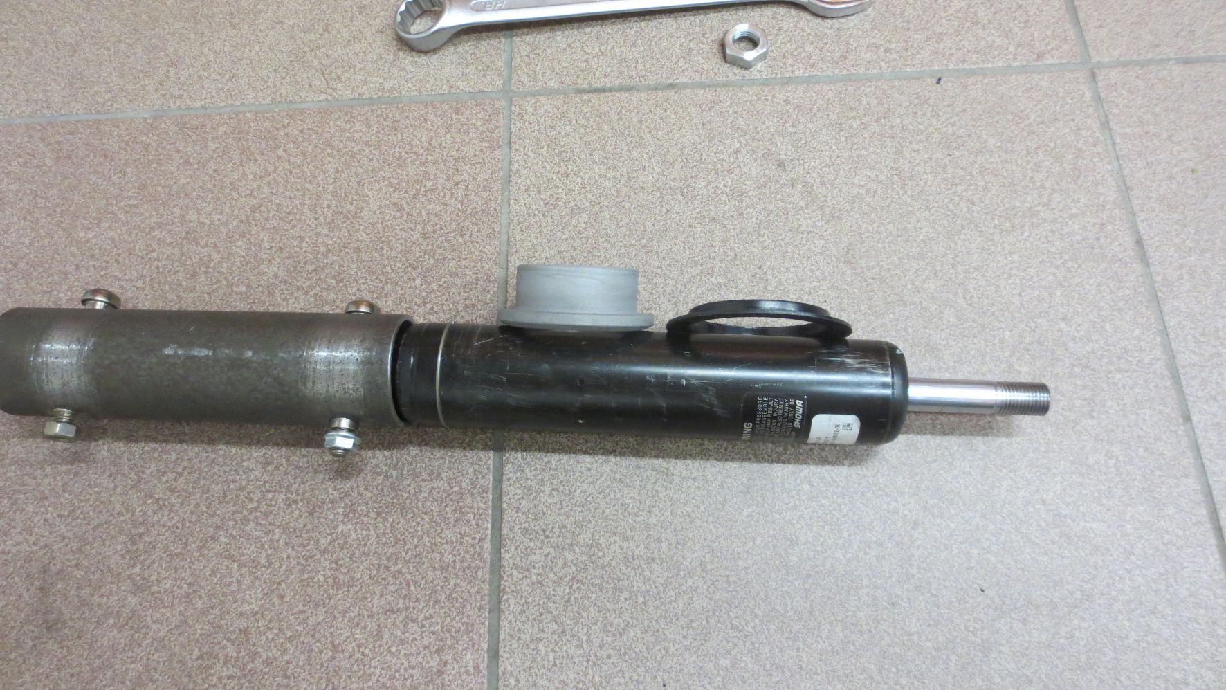

Vandaag de schokbreker aangepast zodat die 19mm lager hangt, ik wou eerst lager gaan zo'n 25mm maar dat werd te laag en had
ik te weinig travel en zou oncomfortabel worden. Nu met de 19mm geen probleem met de zijpikkel ( jiffy of whatever :) ) met de
25mm had het op het randje geweest en ging ook mijn tafel-krik er niet meer onder dus is het 19mm geworden.
Nieuw stuk gemaakt waardoor de veer meer naar achter komt, dus lager komt te zitten, rechts het oem en links mijn makelij.
Alles terug in elkaar in m'n schokbreker pers.
Het resultaat 19mm korter, nu 30,1mm i.p.v. 32mm , alles terug in elkaar en de zelfgemaakte bus + demper chemisch gezwart
zodat alles weer proper is en origineel lijkt.
Re: Mijn nieuwe FXBB ... mods zullen volgen
Het resultaat, subtiel verschil maar ik merk het toch bij de voeten op de grond te zetten, voeten meer dan overschot nu om plat op de grond te zetten.
Juist een ritje gedaan van 110km en ik moet zeggen niets aan comfort ingeboet, de vering werkt als voorheen.
Is zo subtiel dat je 2x moet kijken om het te zien. Vind het zonde van je tijd en geld.
