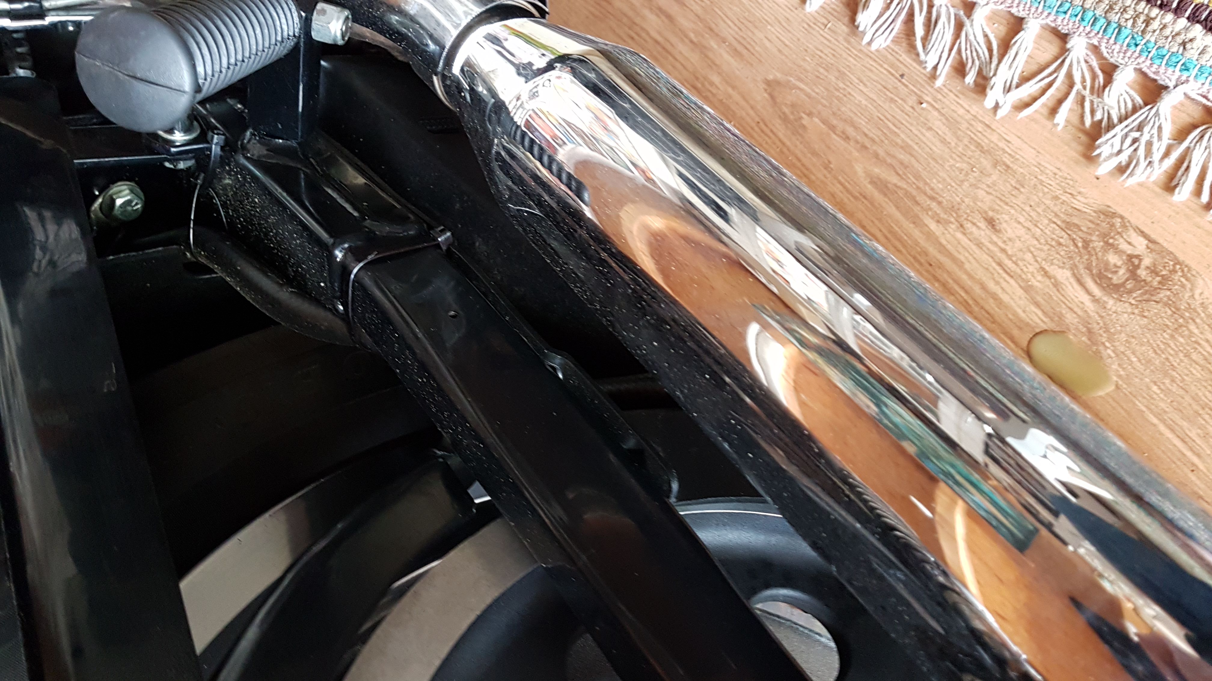

Nou wat een service,ondanks dat het dus een ander probleem is heeft hij het zolang gratis voor me opgelost...
Zal proberen juist uit te leggen er loopt een ontluchtingsslang vanuit de primairekast en die liep eerst dus tot onder mijn olietankje...hij heeft hem nu langer gemaakt,probleem is dus gevonden en zeer waarschijnlijk een keering of pakking bij krukas, daarvoor moet primaire kast etc los....
Eerst gewoon kijken of nu de slang langer is hij nog veel lekt,zo ja dan moet hij gemaakt worden...zondag dus testrit....
Ben zo blij dat we eindelijk weten waar het vanaf komt had dus helemaal niks met mijn olietankje te maken...

Het gaat niet over te veel vullen, maar om een kapotte krukaskeerring.
Dan loopt er motorolie in de primair en kan het niveau zover stijgen dat hij olie uit de ontluchting blaast.
Re: kaatjes bike en leven....
Yep dat was dus het geval,kapotte krukas keerring hij maakt het niet vaak mee dat dat kapot us,maar er lijkt nog beetje na rijde uit slang te komen,maar ja ik zeg nie kei veel,weet niet of het normaal is,heb hem gewassen en ga het verder in de gaten houden...

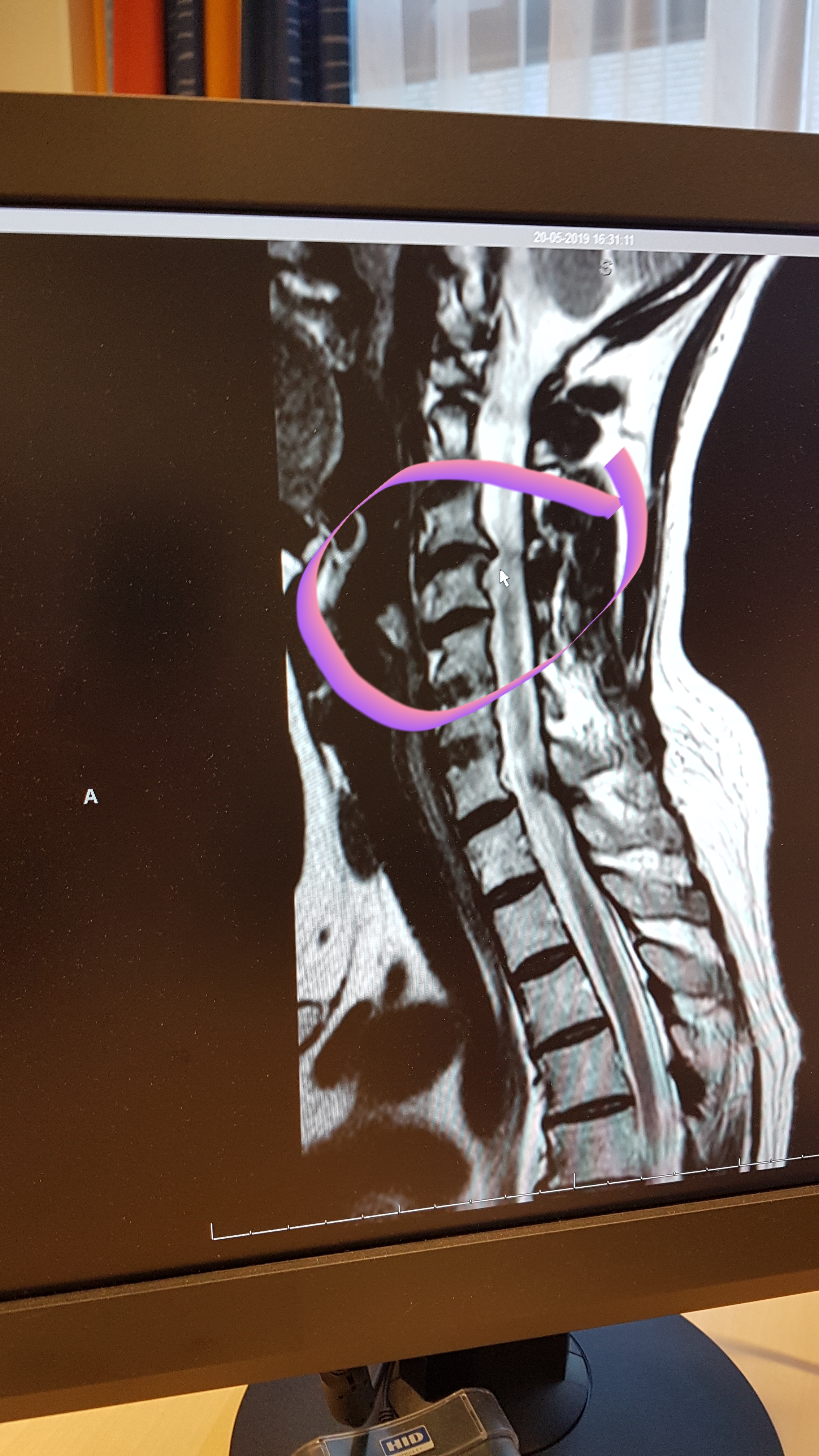

mijn nek is weer slechter geworden,
wordt nu eerst naar ortopeed gestuurd om uit te sluiten dat er ook iets aan mijn schouders is,daar moet ik 7 of 8 juli heen,als die niks kan vinden retour neuroloog en dan begint riedel weervan voor,blokkades in nek om te kijken of tintelingen en pijn weggaat,zo ja operatie met waarschijnlijk via achterzijde en ditmaal hoger en als dit vast zit wordt draaien steeds moelijker natuurlijk...
zoals je ziet zijn mijn lieve botjes ,want tussenwervelschijven heb ik allang niet meer ,naar elkaar toe aan het gaan en aan het puntlassen,op zich niet zo erg,ware het niet dat ze in mijn ruggemerg porren met zenuwpijn etc tot gevolg :cry:
