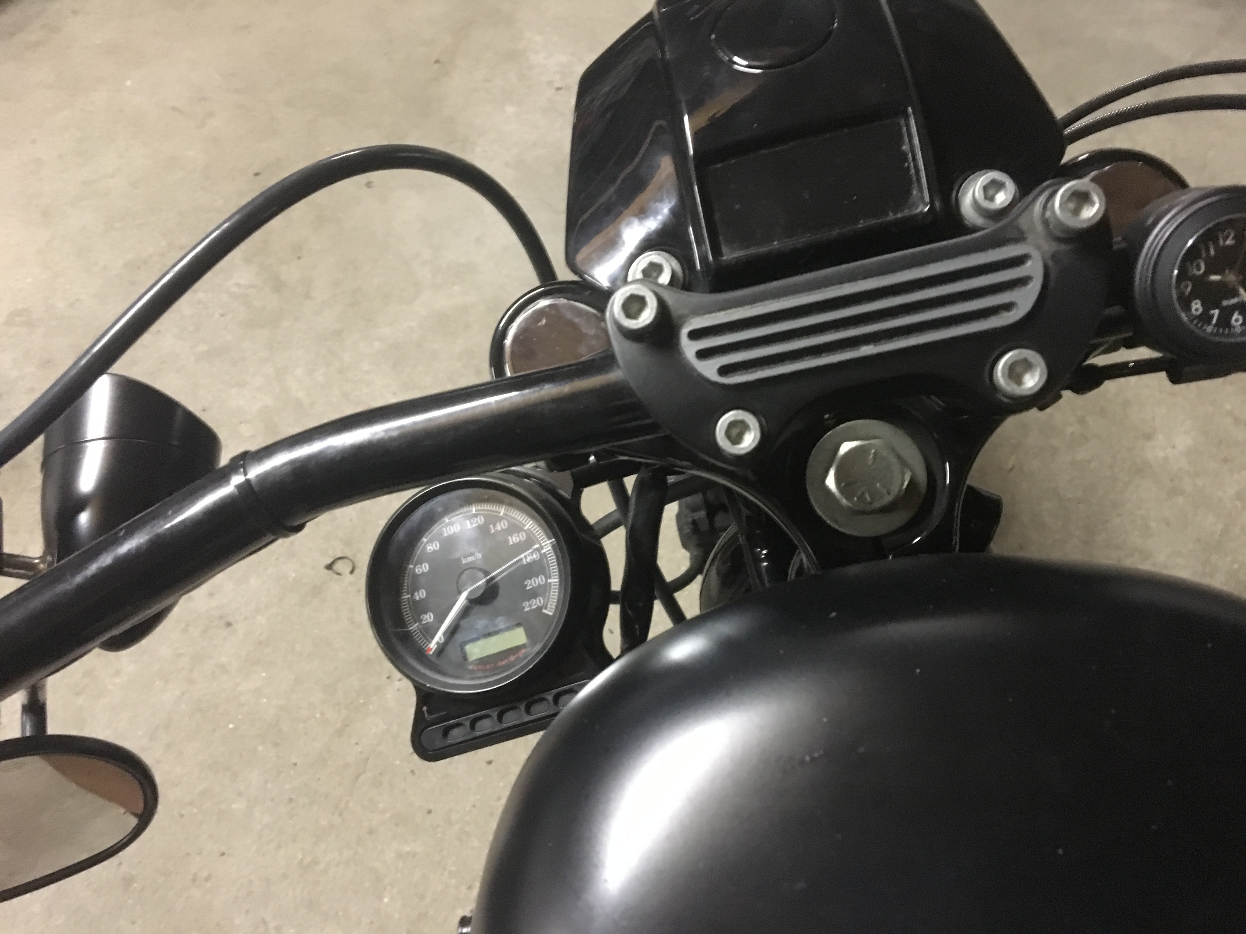

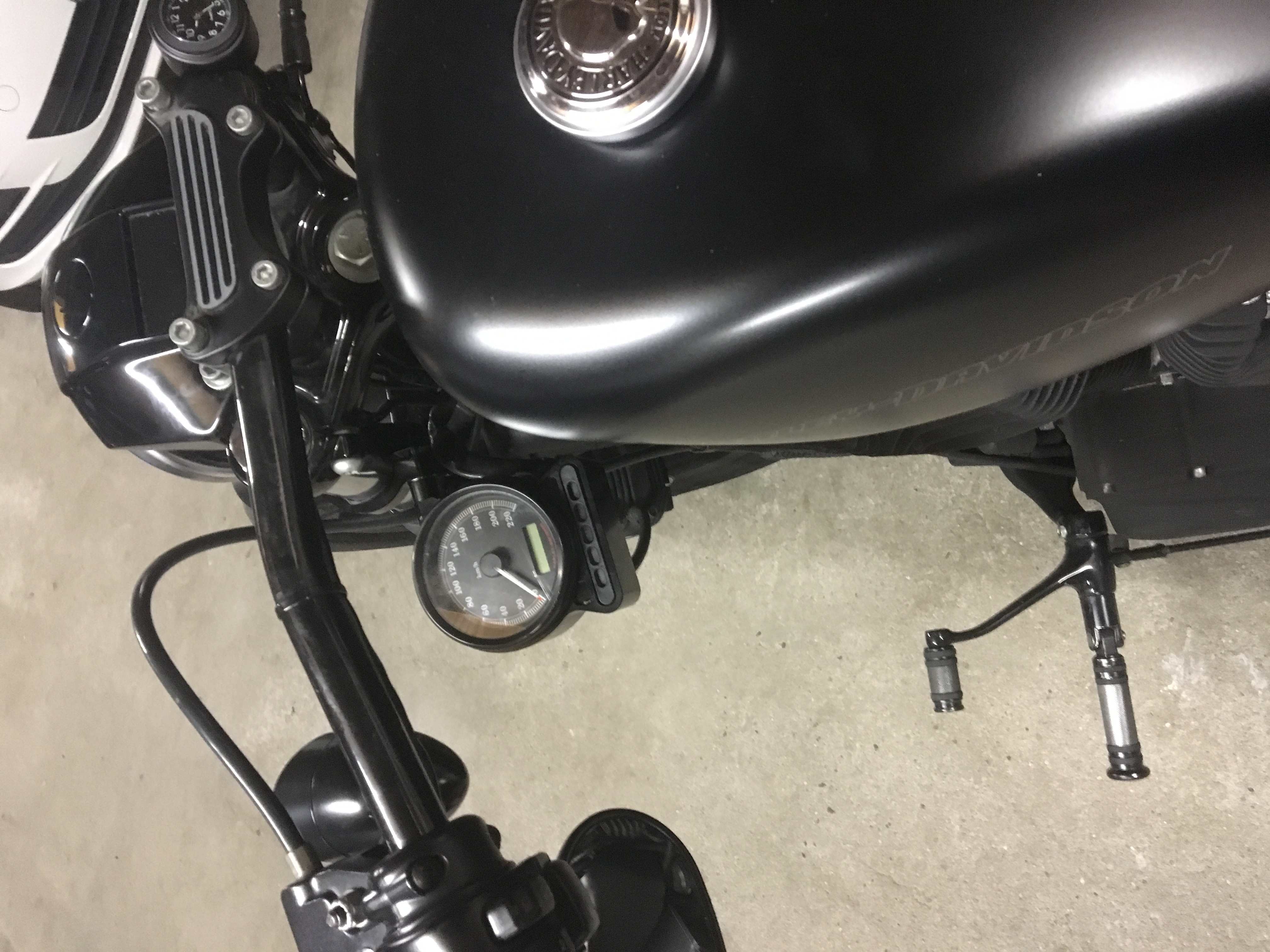

Gisteren avond even snel gesleuteld.
Toch maar vast een side mount gemonteerd. :D
Alleen nu nog iets vinden om over die boutkoppen te zetten. :mrgreen:

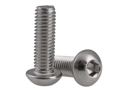

Je zou de bouten kunnen vervangen door die met "paddestoel" kop, dat doe ik meestal want bouten met zulke kop die je nu hebt iets overzetten
blijft een lomp zicht en kan je niet elegant oplossen. Ook die van de koplamphouder neem je meteen mee :).

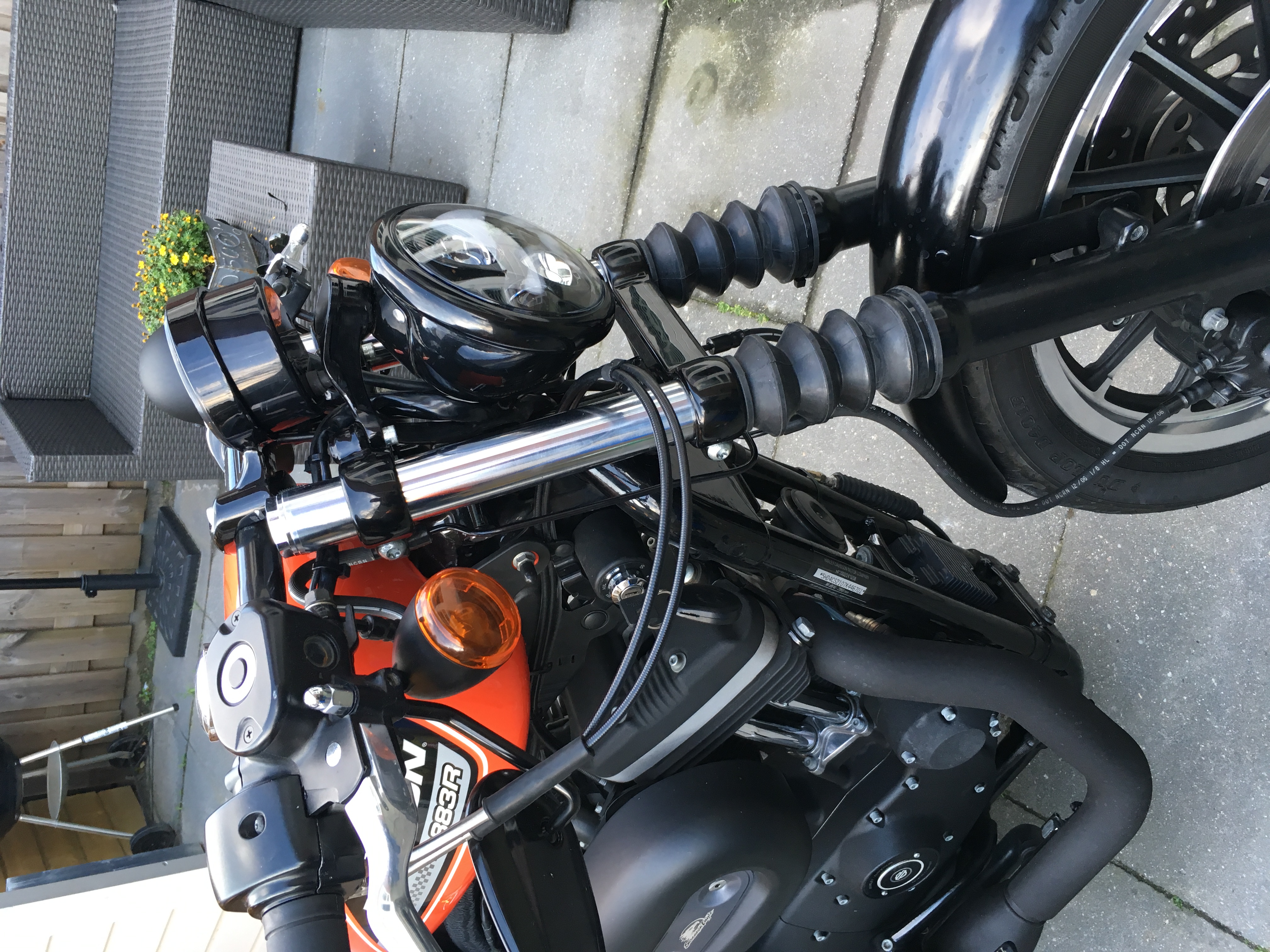

Op deze foto zie je de bouten van de vizor (koplamphouder) en de Jokerclamp zie je natuurlijk geen bout zitten :lol:
Hier zie je de clamp met de bouten afgedekt door de ertacetal covertjes, ook de grote moer van de triple-tree heb ik daar mee afgedekt.

Beter zicht op de bouten die ik bedoel,
pan unc.jpg (14.01 KiB) 19731 keer bekeken
Hier in BE wat moeilijker aan te komen weet niet wat het in NL is, maar heb gelukkig nog een zeer kleine voorraad. Ga bij gelegenheid
eens enkele bestellen bij nonkel ali en testen wat het zegt van kwaliteit want daar zijn ze in alle soorten te vinden.
Re: graden hoek kilometer teller aanpassen?
ja zoiets zat ik ook aan te denken.
misschien kan ik ze wel maken vanaf een M10 bout.
(laatst ook een boutje aangepast naar UNC)
ziet er in ieder geval al een stuk cleaner uit dan die hoge teller op het stuur :D :D

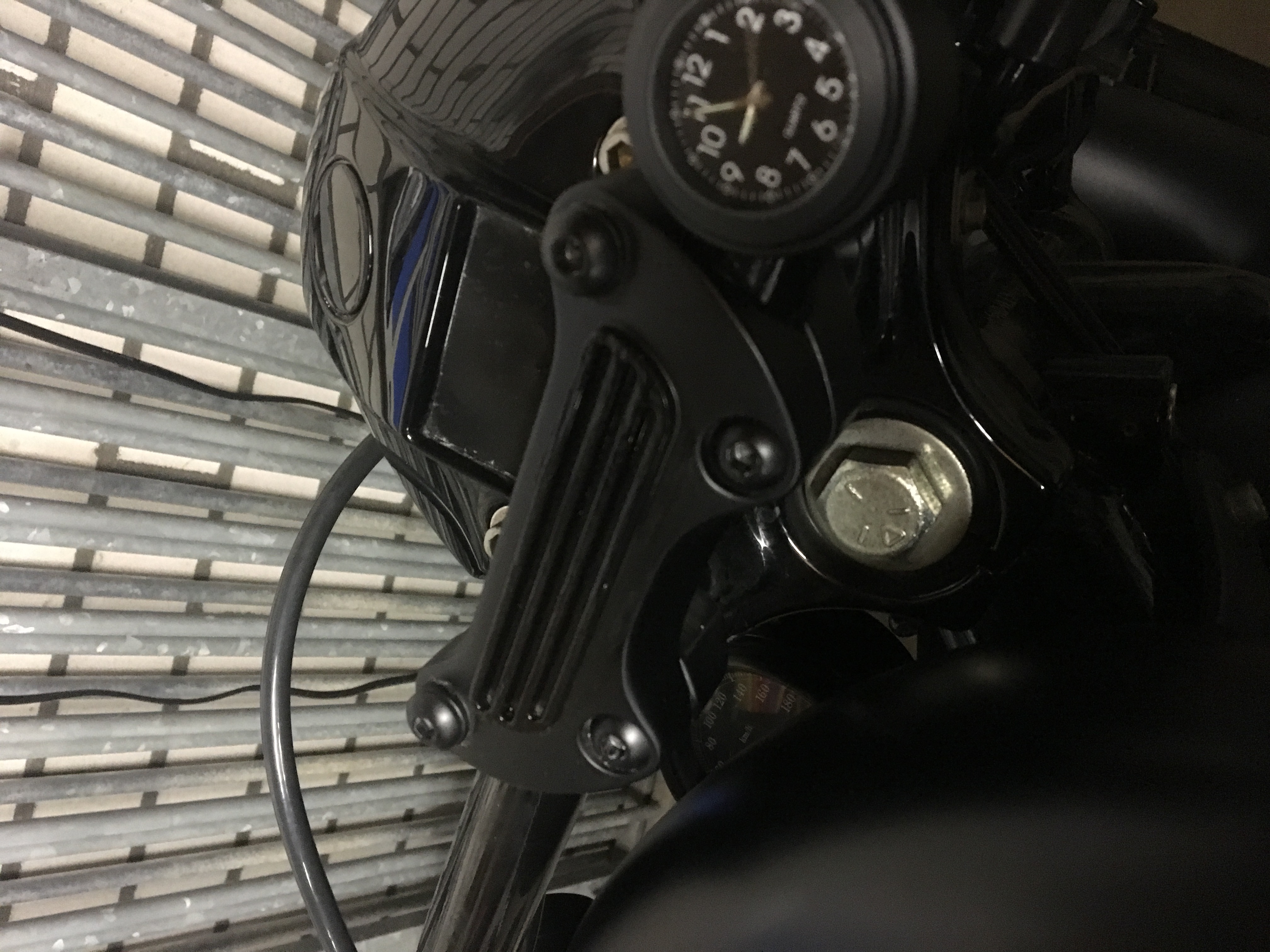

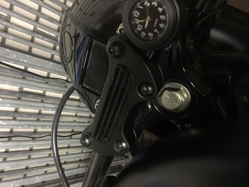

Boutjes zijn vervangen door een bolkopje.
Ziet er alweer beter uit.
Bij de koplamp montage komen er ook nog bolkopjes op.

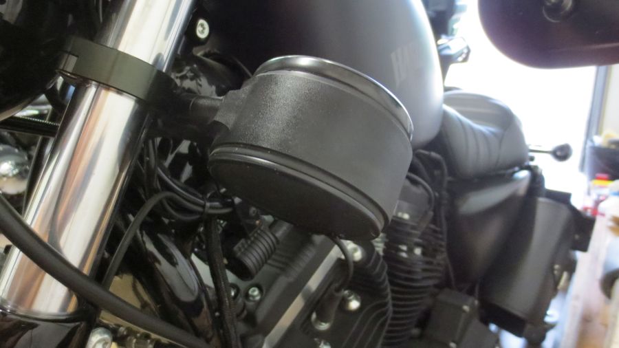

deze komt via oom Ali en zit om de vorkbuis. is altijd wel een beugeltje voor te maken mocht je hem op de tankbout, of ergens anders willen monteren. :D

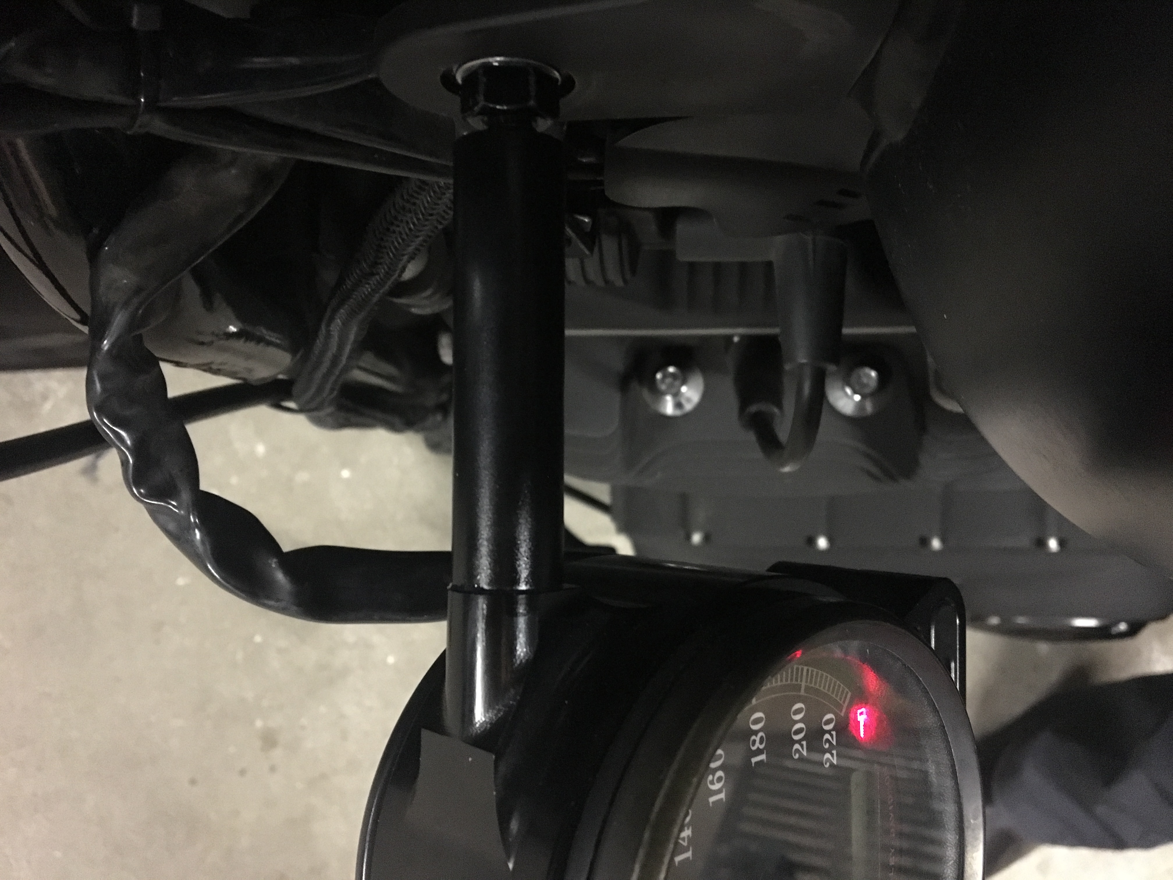

J.P. schreef: 30 aug 2019 11:08 ............. Vraag me alleen af hoe, want volgens mij heb je dan een behoorlijk lange bout nodig.
Heb deze ook al op de bevestiging van de benzine tank geplaatst, originele bout eruit draadstang erdoor waar je eerst de behuizing opschroeft
met dubbele moer erop, 1 voor de teller behuizing op z'n plaats te fixeren en 1 om de draad stang vast te zetten. Dan op de rechtse kant een
mooie dopmoer erop en klaar , oh ja en niet te vergeten 2 rondellen :) .
Als je een Joker clamp monteert dan kan je de lichtjes daar inzetten en de Ali behuizing nog wat minimaliseren zoals ik ook al eens heb gedaan.
Nu is dit wel voor op een Iron want op de 48 zit die al mooi laag :)

Bout dan vervangen door draadeinde / draadstang zoals ik omschreven heb, dat is het makkelijkste. Ik zoek of ik nog een foto op de pc heb
van die montage want was voor een kennis van me die intussen de motor ook weer verkocht heeft dus kan nieuwe foto maken. Eens dat de
afstand van de behuizing ten opzichte tank en frame goed zat heb ik nog een rvs busje gedraaid om de moeren en schroefdraad te verbergen.

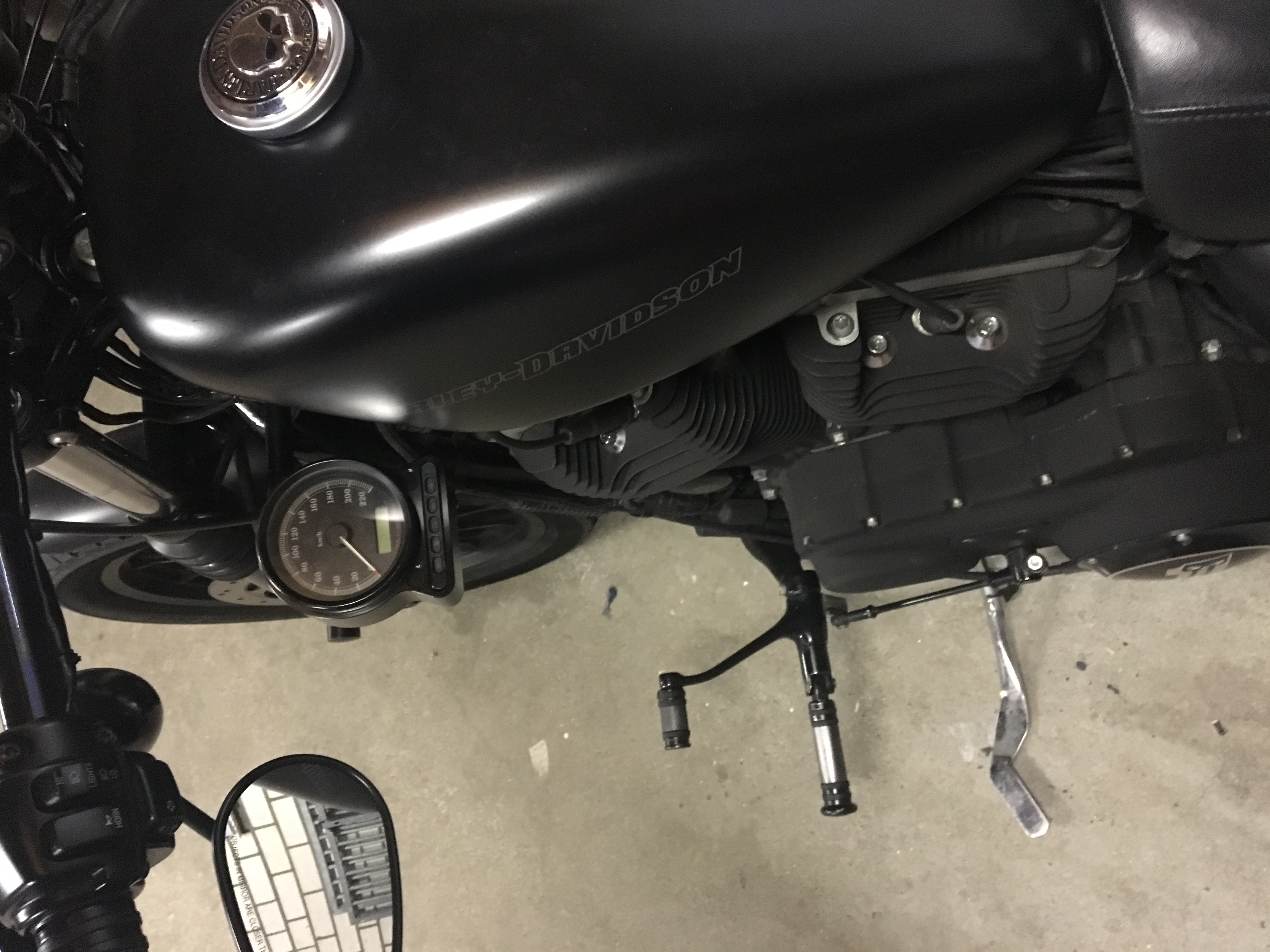

Zo..even geknutseld.
Relocation met tank bevestiging nu :D

Ziet er goed uit :thumbsup:

Heel netjes, zeker nu geverfd is.
