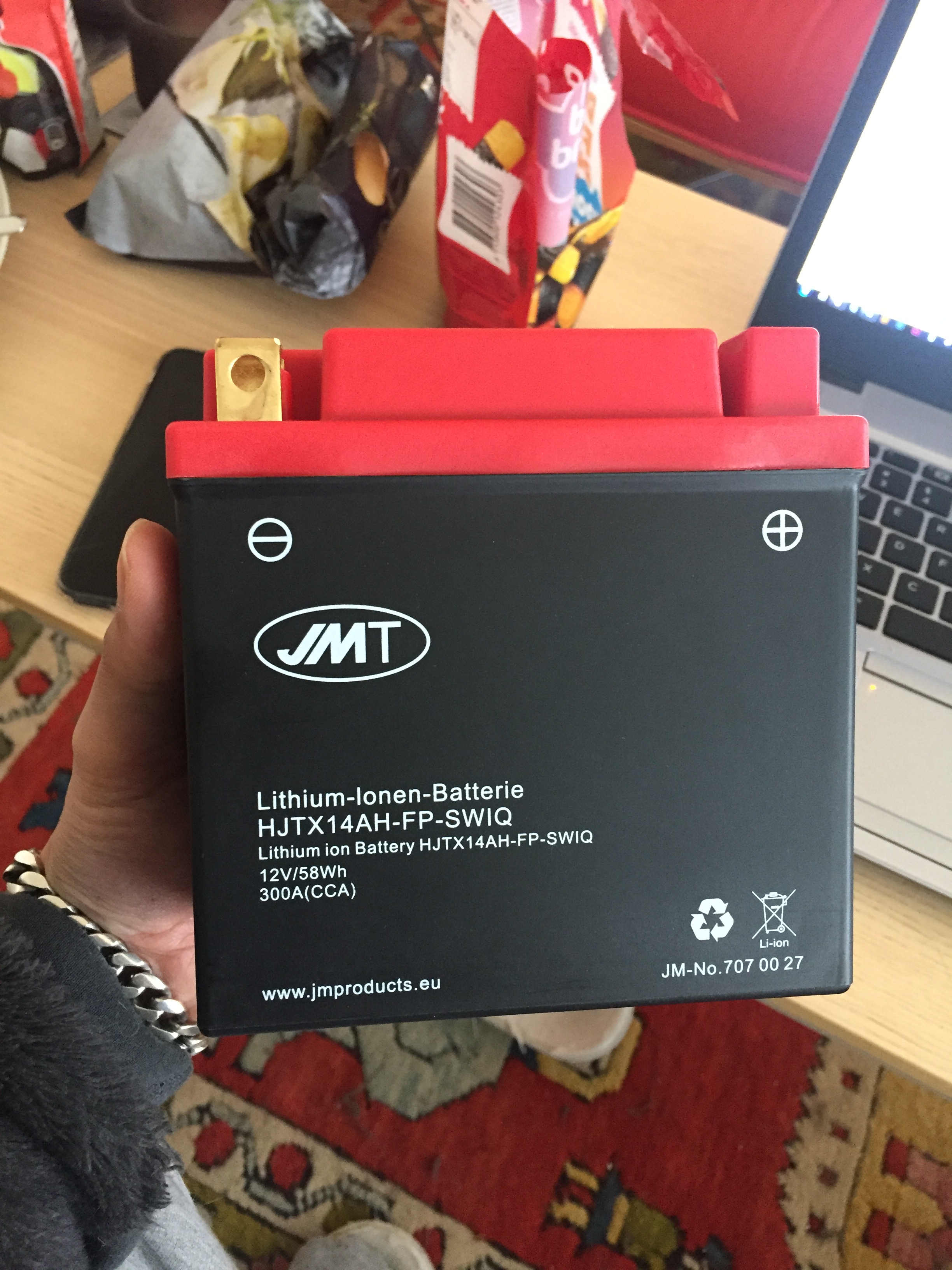

Nou ik ben om! Zag een toch wat betaalbare van jmt of zodiac.

Dit gaat het worden:
Lithium 1.jpg (30.45 KiB) 22337 keer bekeken

oke ben benieuwd,is 14AH niet te weining voor harley opstarten?
Re: Ervaringen met de lithium accu?!?!
Nee, is niet te vergelijken met de “gewone@ accu’s.

14ah is maar net aan,
ik pak altijd de zwaarste, de 30ah, zit nl. in dezelfde behuizing.
Ik heb graag wat over, geen betere raad dan voorraad zeg ik altijd maar.... ;-)

MartynB schreef: 16 nov 2018 13:24IMG_1632.JPG
Heb zelf ook JMT gehad, was gewoon een perfecte batterij.
