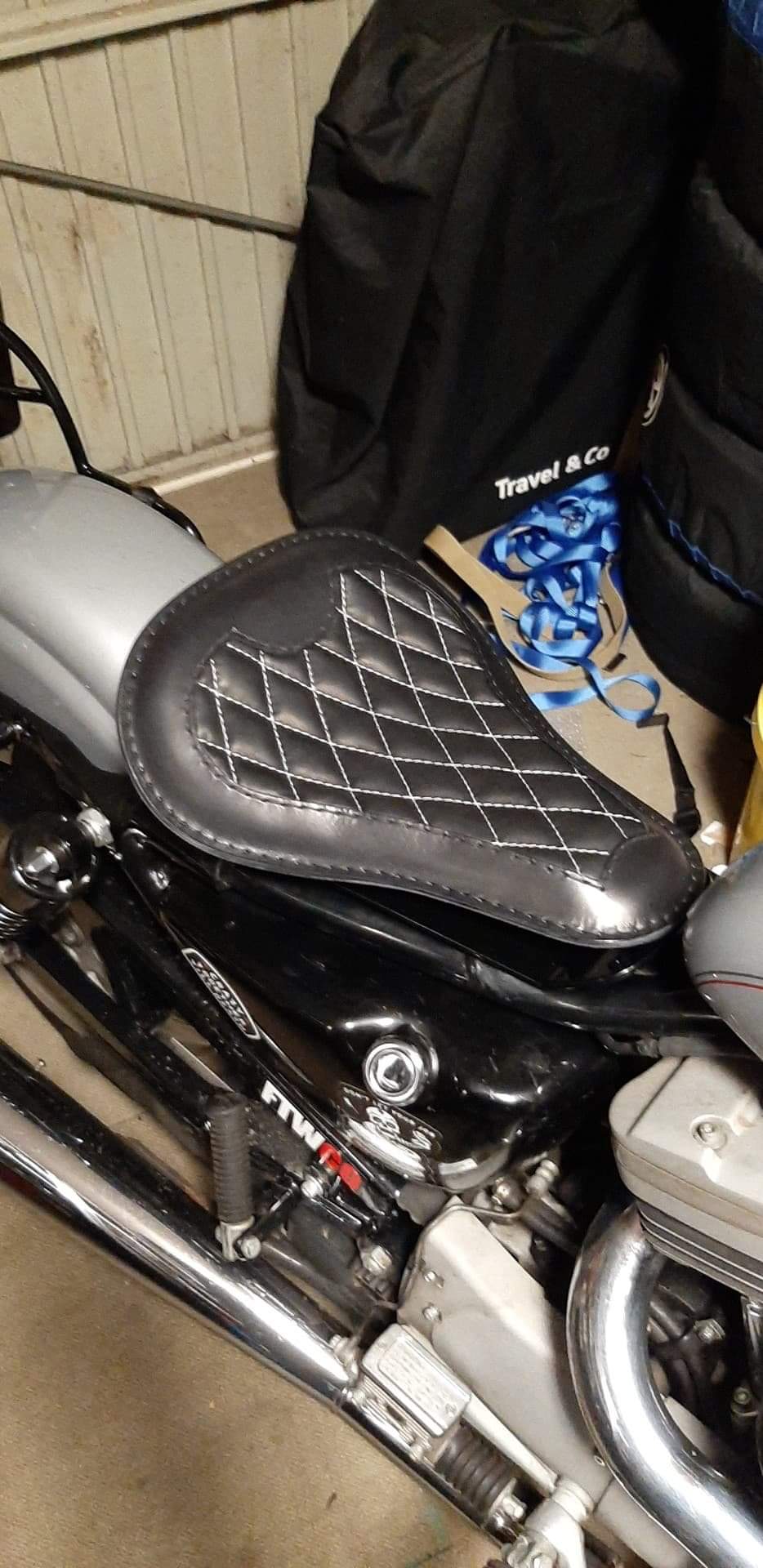

:happy: nieuw zadeltje binnen ... erg blij mee :hyper:
Staat ook goed, vanavond even "droog" gepast.. morgen goed vastmaken..
Staat heb goeeeed :clap2:

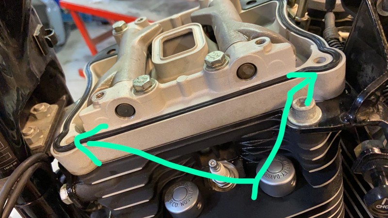

Wel een natte bende ontdekt op de voorste cilinder, dacht eerst lekke kleppendeksel pakking.. maar hoogst waarschijnlijk een lekke benzine slang, hij ruikt ook meer naar benzine... vlak bij de benzine kraan naar de carburateur.... die moet ik dus vervangen, blok goed schoonmaken en kijken of dat het echt was.... tevens gezien dat de stoterstang pakking ook wel beetje nattig zijn, die waarschijnlijk ook vervangen..

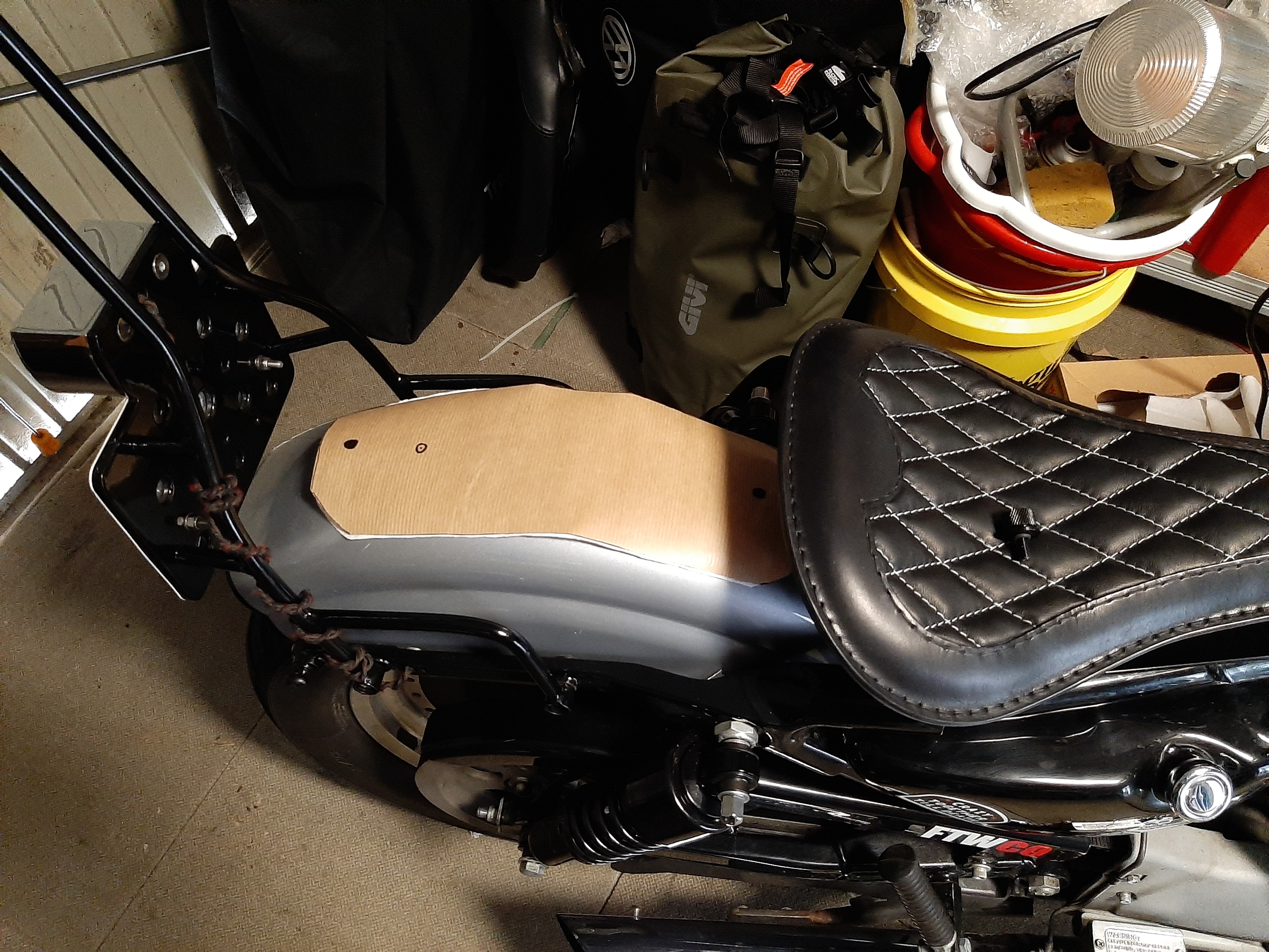

Lekker aan het klooien vandaag..

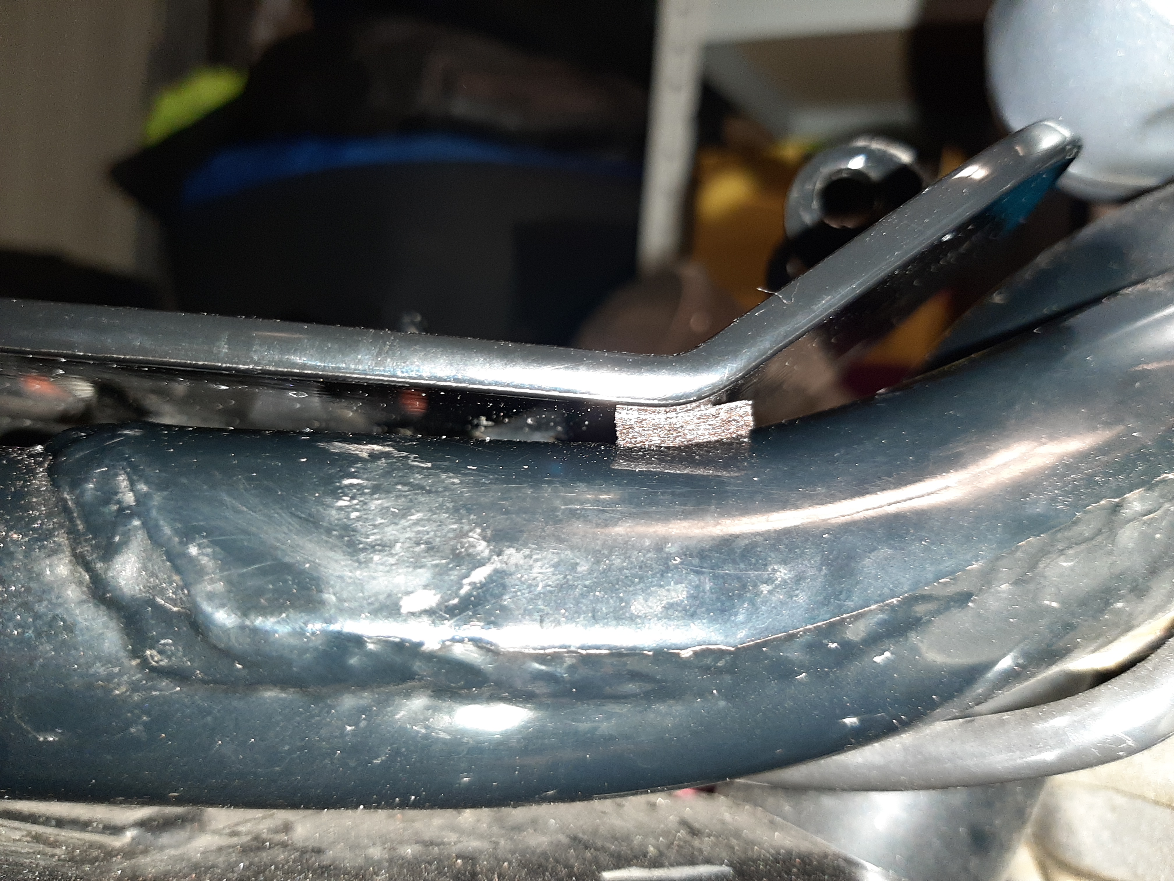

Zadelplaat passend maken, oftewel boutje even slijpen zodat de zadelplaat ertussen valt ipv op
En anti slip viltjes eronder geplakt om het frame te beschermen tegen beschadigingen.
Tevens bezig geweest om een malletje te maken voor het bagage rekje, deze zal uiteindelijk bekleed worden met leer in hetzelfde design als het zadel.. rekje word iets verlengd, dan past hij beter!

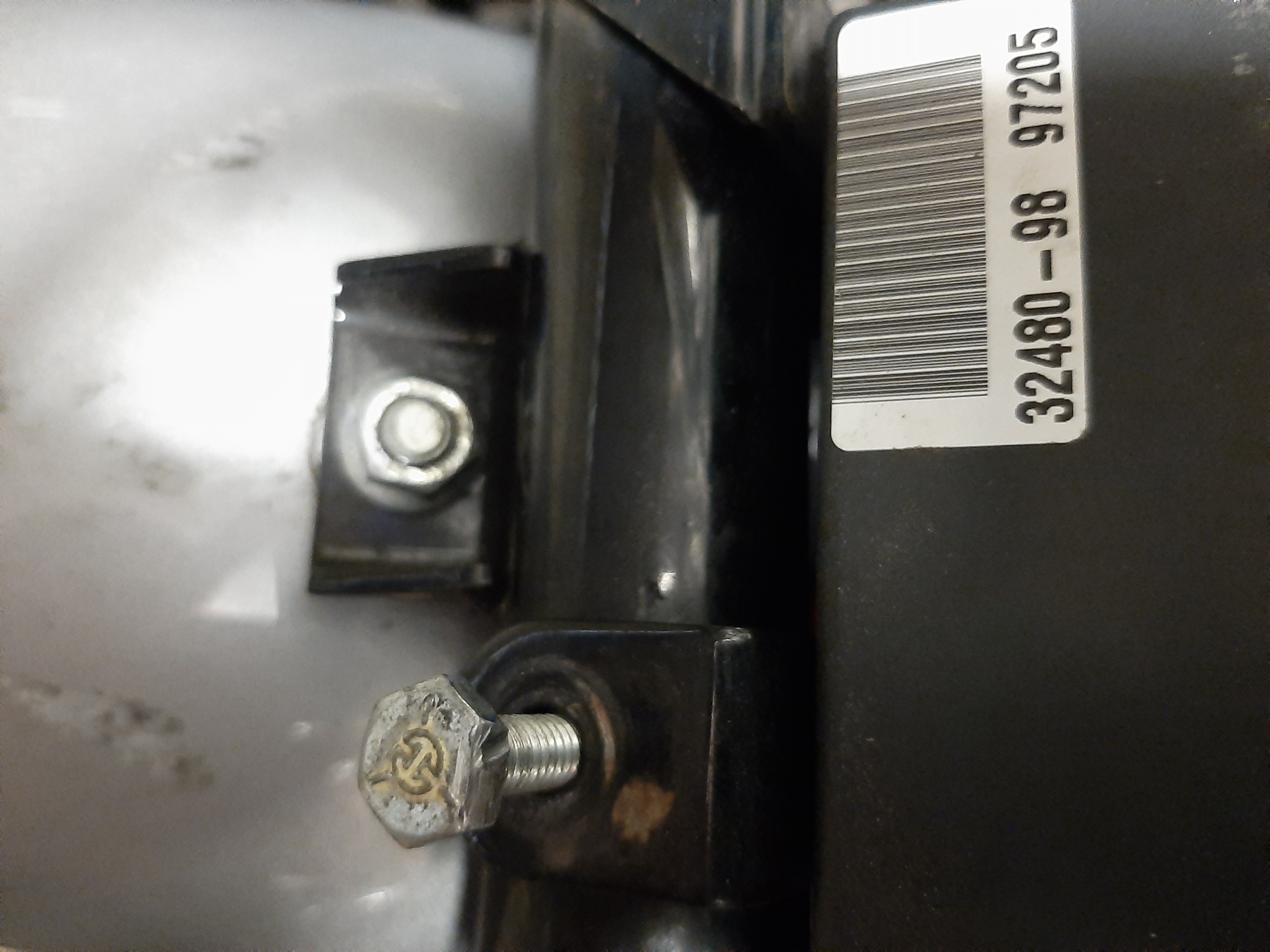

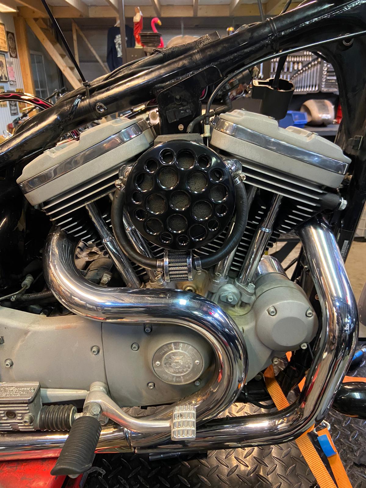

:muur: ik had dacht ik een benzine lekkage ontdekt, uiteindelijk bleek het het een olie lek... kleppen deksel pakking... bleek bij het verwijderen van de deksels bij de motorzaak dat het ergens door kwam wat wij beide niet hadden gedacht :lmthink: ergens in de 8 duizend kilometer dat de motor heeft gelopen voordat hij bij mij terecht kwam is het blok open geweest & heeft er iemand aan gesleuteld die blind of vergeetachtig was... of gewoon dom was... er miste wat boutjes aan de binnenkant, zie de foto's... bizar dat mensen het zo doen, waar het gebeurd is weet ik, ik heb een vermoeden maar mensen op internet zwart maken doe ik niet..
Meteen maar het middelste deel cm de kleppendeksels polijsten voor een beetje glim.

Dat is wel slordig hoor,bouten vergeten terug te zetten. Maar je heb van het negatieve iets positiefs gem8. En hij glimt weer mooi
Re: Project "My style"
Ja dat kan je echt niet geloven, dat diegene die het gedaan heeft dan daarna dan niet denkt van ohhh ik heb nog boutjes over zal wel
extra in de verpakking hebben gezeten zoals bij Ikea :lol:
Geluk dat je het eenvoudig hebt kunnen oplossen en de plus is dat het nu ook mooi glimt :yahoo:
jezus........ :roll: :o tja ..inderdaad nu goed glimmend :D

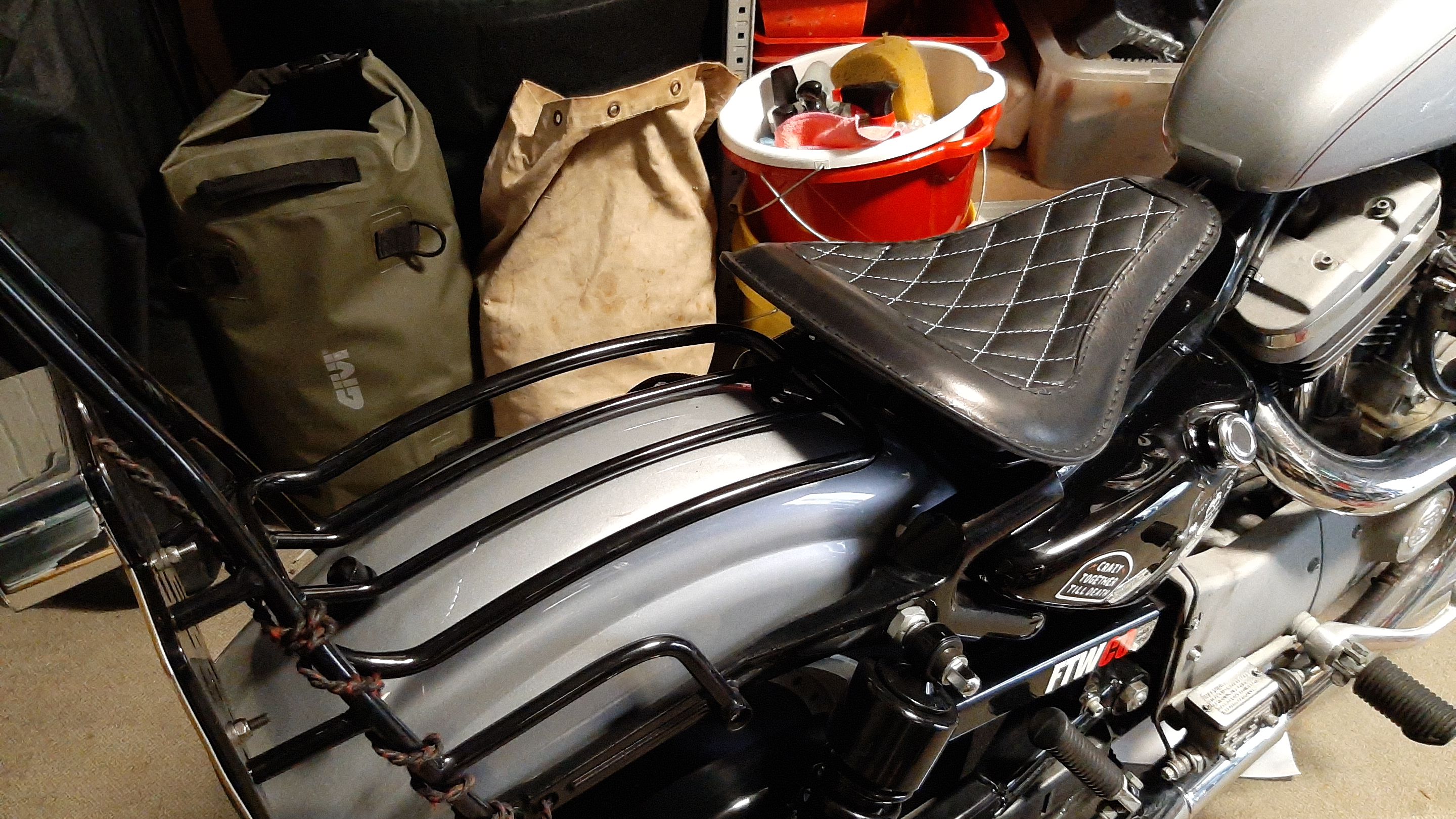

:yahoo: vandaag ook het rekje gemonteerd,, staat top!!
Vult de achterzijde en sissy mooi aan :thumbsup:

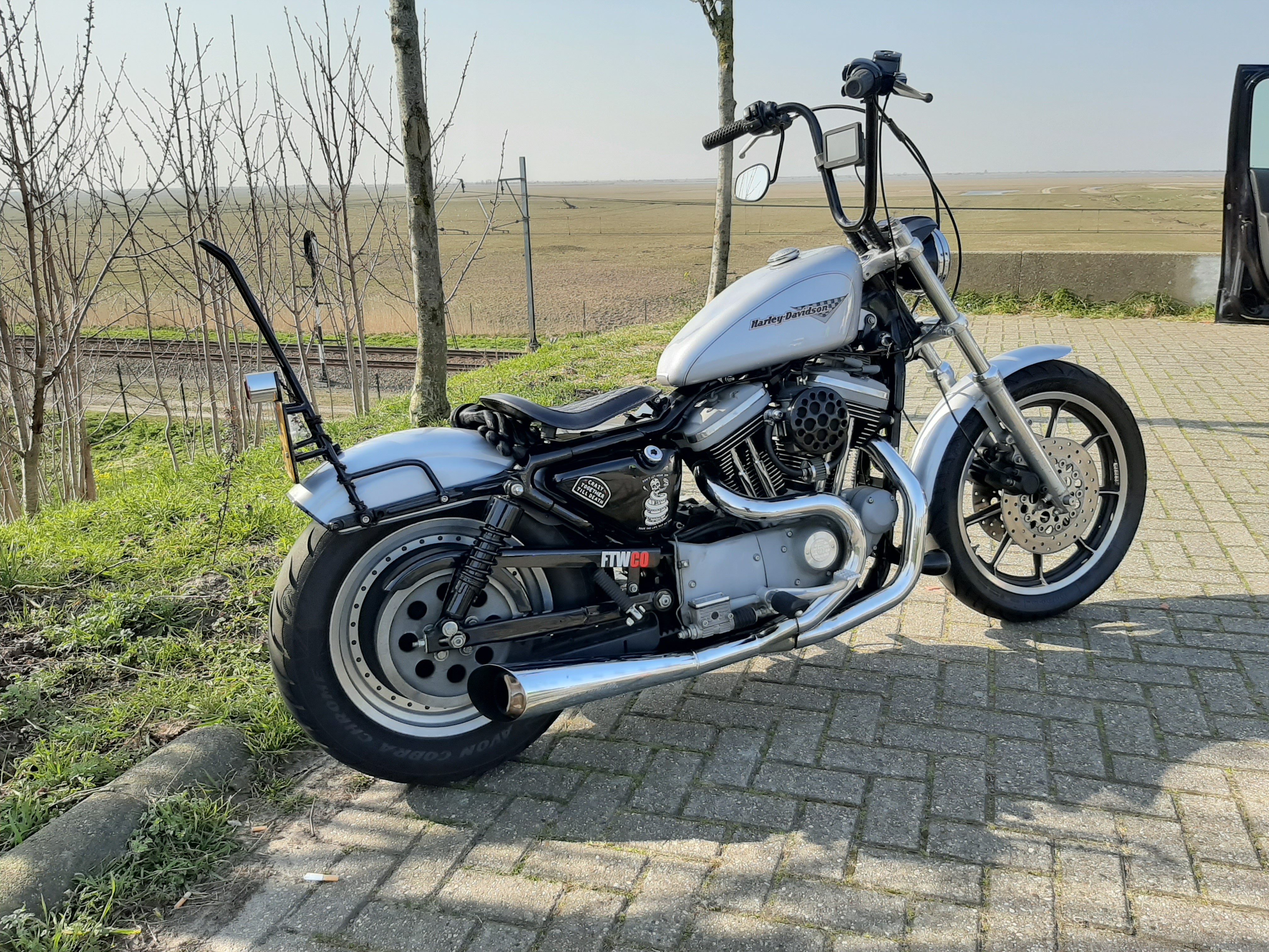

Ik zie die stijl graag. Zelf heb ik bij het stuur een 21 inch wiel, waardoor de voorzijde groter lijkt dan hij is. In feite is het 19 inch wiel met zijn band net zo groot als het 21 inch wiel met zijn band. Bij mij bleef de ruimte onder het spatbord bijna net zo groot na de wissel.
Maar optisch is het top bij deze stijl, vind ik. Ik denk wel dat er geen binnenbanden zitten in de gietwielen wat dus een tubeless band zou betekenen. Harleys met spaken hebben altijd binnenbanden, welke bij een spijker meteen leeglopen.
Hm, ik zie dat je een dubbele schijf hebt vóór. Daar kan een standaard 21 inch spaakwiel niet tegenop.
