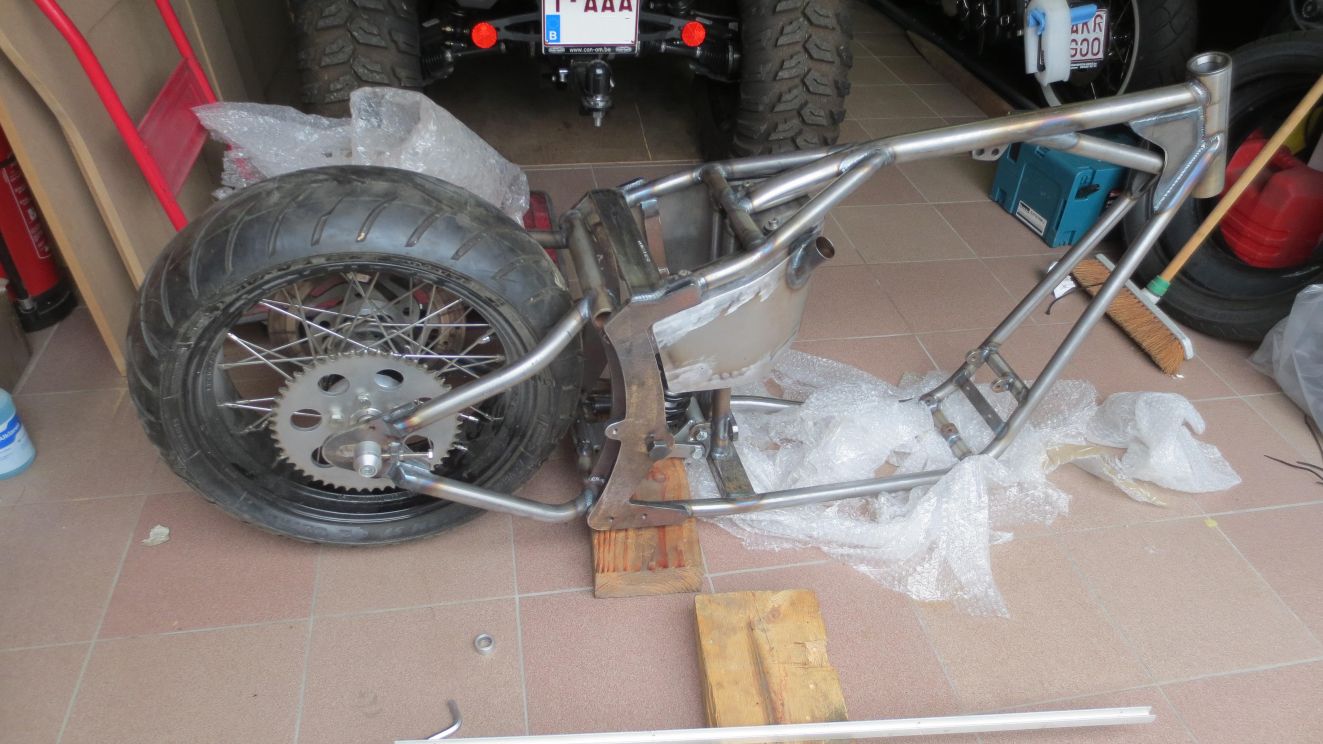

Ik laat het frame op maat bouwen in Engeland, je kan alles kiezen lengte, breedte, hoogte, offset van de motor voor belt of ketting als je breder wil achter enz..... Als je
enkel hardtail dus geen softail voor Sportster wil denk ik dat je rond de 1300€ zal zitten.
Dit is het Softail frame, met mijn eigen opgegeven afmetingen.

helaas, ben er mee gestopt wegens drukte, en heb ook niets meer zitten.
Ik zou online even gaan googelen, wat je niet wil is iig duidelijk, zou dat bedrijf in Opmeer ook overslaan,
te lomp, en geen lijn in die frames.
Engeland zit wel een goede bouwer, Fenlandchoppers, Storzvogel heeft daar ook eens een frame laten bouwen op specificatie, zag er netjes uit, nette prijs.
mss kun je hem nog vinden op t oude forum, topic naam was "coppertone" vlgs mij.
Paughco heeft ook zeer nette frames, redelijke prijs, verkocht door motorcycle storehouse, kan ik eventueel bestellen voor je.
als je over de top wilt, VG Frames, mooiste, maar prijzig.

Tjolkman schreef: 18 sep 2020 11:40 Mijn HT frame is ook beschikbaar.
Past daar een evo in?

kwa afmeting past het wel, maar achterste motorsteun zit bij een evo 1/2"uit t lood, bij een ironhead staat ie centraal.
Als je een 4 bak evo hebt, moet je de alu achtersteun van je blok vervangen door een IH steun.
5 bak evo is vast, dan zou er een andere achterplaat in het frame moeten komen, is wel te doen.

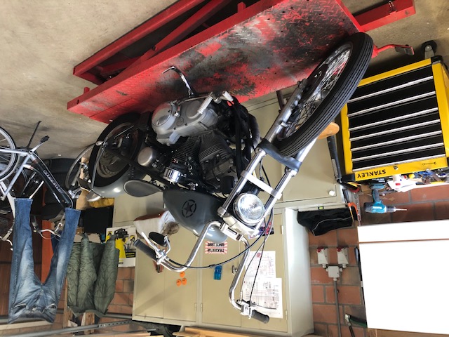

Wat ik vandaag toch opgehaald heb:
Tjolkman, bedankt!

Nog een laatste blik op de wethouder....

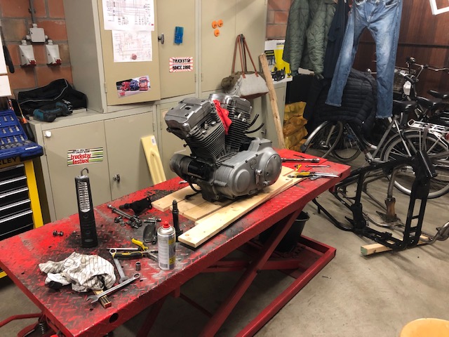

En na een paar uurtjes sleutelen:
Re: Project wethouder
Dat is mooi werk :thumbs: ik ben benieuwd naar het resultaat,... .
