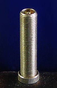

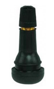

Ook heeft een binnenband een metalen ventiel met schroefdraad , dus daaraan kan je al zien of er een binnenband inzit. Een
tubeless ventiel is een rubber ventiel.
