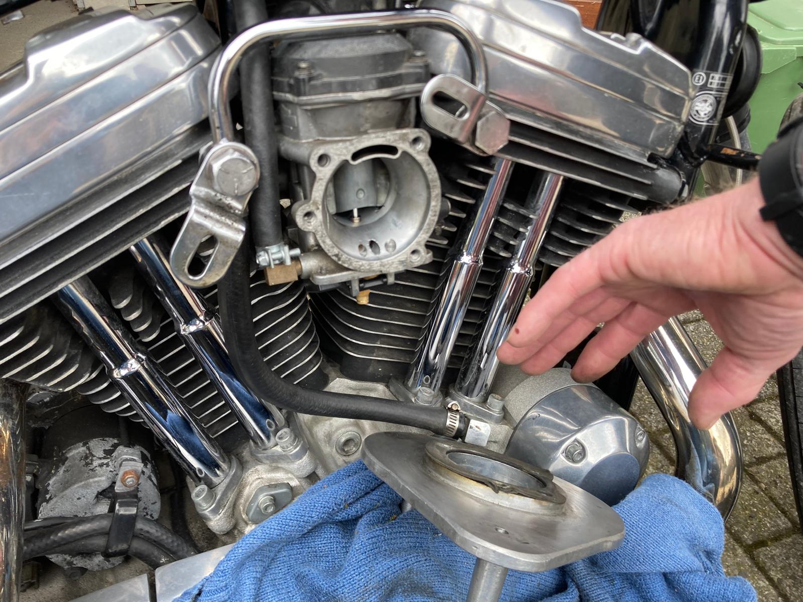

Nee, ik heb er uiteraard wel een luchtfilter met huis en beugels bij. Het betreft echter een aftermarket 'teardrop' met twee losse beugeltjes (die op beide cilinders gemonteerd worden). Daarop komt de 'bodemplaat' van het filterhuis. Misschien is er nog e.e.a. te stellen aan die beugeltjes om de carb er rechter op te krijgen.

Met die 2 losse beugeltjes zou het inderdaad kunnen dat de carb niet mooi haaks in de rubber dichting zit, ik denk dat je die makkelijk een klein beetje kan
verplooien zodanig dat alles mooi haaks in elkaar zit.
Gewoon een tip :
De slang / darm of hoe je het wil noemen neem die ook weg uit het luchtfilterhuis, brengt niks dan smeerlapperij in het filter en vervolgens in je cylinders.
Je hebt de ideale setup aan de breather bolts al zitten voor een externe catch-can te monteren, mocht je dit niet kennen gebruik even de zoek functie hier
op het forum en je gaat daar meerdere topics over terugvinden. Vergeet dan ook wel niet het gaatje in het filterhuis af te dichten met boutje en o-ring ofzo.

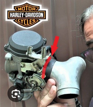

Verder heb ik bij een Harley dealer een nieuwe sluitring voor de connectie spruitstuk/carb gekocht. Wat blijkt: de nieuwe, duurdere lijkt duidelijk een dikkere binnenring te hebben dan de goedkopere. Opvallend, niet?

Ja is merkelijk verschil, waarschijnlijk is je probleem hiermee (hopelijk) al opgelost.

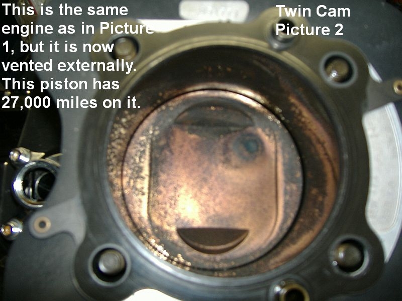

Uit de breathers => de slang dus komt niets als smurrie, als je dat opvangt is dat olie met condens een koffiefmelk achtig papje.
Met de smurrie in je cylinders:
Smurrie 1 (2).jpg (263.66 KiB) 4332 keer bekeken
Met externe catch-can: ( dus darmpje uit je luchtfilterhuis)
Smurrie 1 (1).jpg (193.57 KiB) 4332 keer bekeken
Dit is het eerste wat ik toepas op een nieuwe bike, een externe breather, garantie of niet zal me worst wezen :lol:
