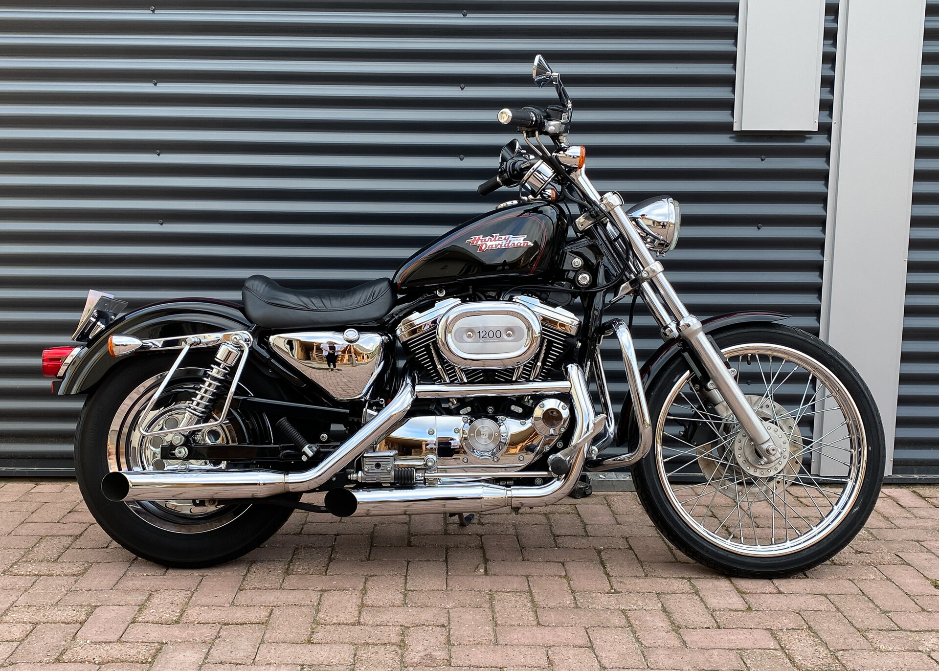

Na 5 jaar met veel plezier m'n op 883 gereden en aan geknutseld te hebben, heb ik begin dit jaar een 1200 XLC uit 2002 gekocht.Twijfelde nog over een Dyna, maar ben toch bij Sportster gebleven :) En een nieuwe motor mag dan ook wel een nieuw draadje dacht ik :)

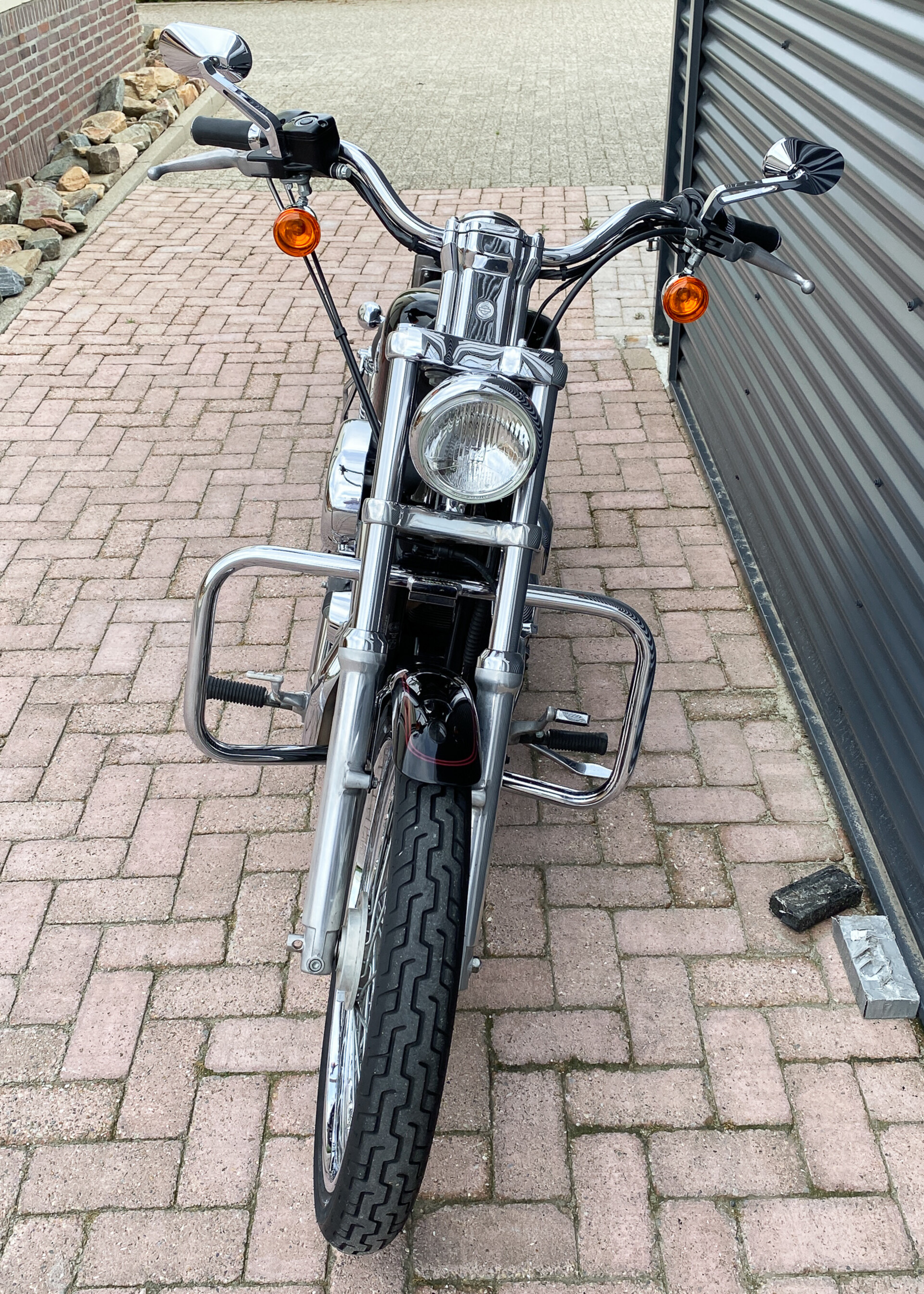

Toen ik 'm kocht stond ie er zo bij. Mooie fiets, ik ben de 3e eigenaar en hij is altijd netjes dealer onderhouden geweest. Blij mee :)

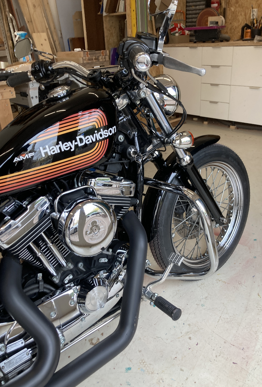

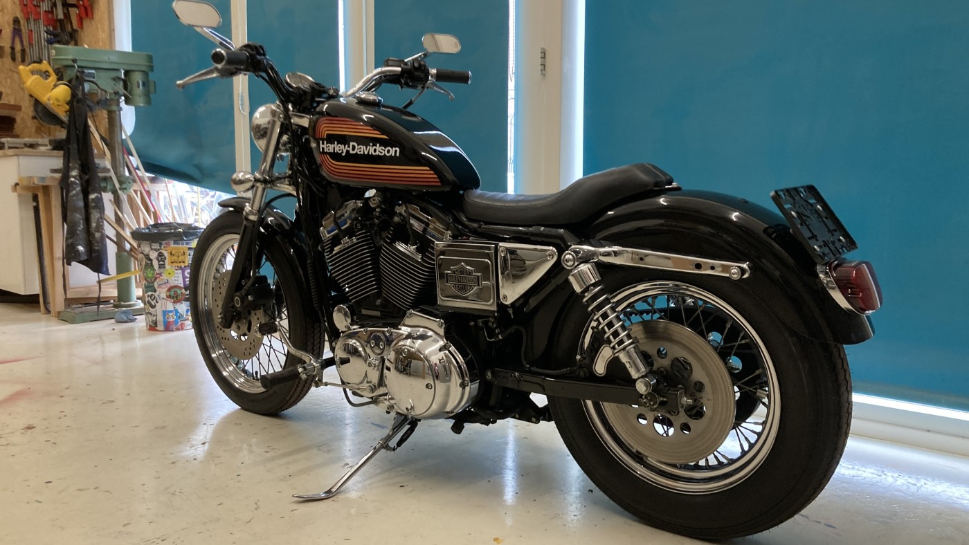

Ik was specifiek op zoek naar een motor van voor 2004, omdat ik er een nette bobber van wil maken, en wat onderdelen van m'n oude 883 wilde meenemen. M'n zwarte short shots, m'n spaakwielen (vind dat disc wheel toch maar lelijk altijd) en m'n tank met AMF decals, en nog wat kleine andere dingen overgezet naar de 1200.
Inmiddels zijn de val- en bagagebeugels eraf, claxon verplaatst en heb ik er een smal biltwell banana seat op gemaakt. Er zitten nu Shinko bandjes onder en de zijn voorvorkpoten glans zwart en 2 inch verlaagd, Ook kortere shocks achter en een klein plat LED achterlichtje met knippers erin.
Verder heb ik ook een speedo van een 48 erop laten maken. Dat was wel ff wat werk, maar vind het zo een stuk mooier dan die grote originele unit. :thumbsup:

En ineens een ándere motor, mooi 👌🏼👌🏼!
Re: Martins 1200 XLC '02
Mooie fiets, proficiat :thumbsup:
Mooi gedaan hoor, ziet er goed uit. :welcome:

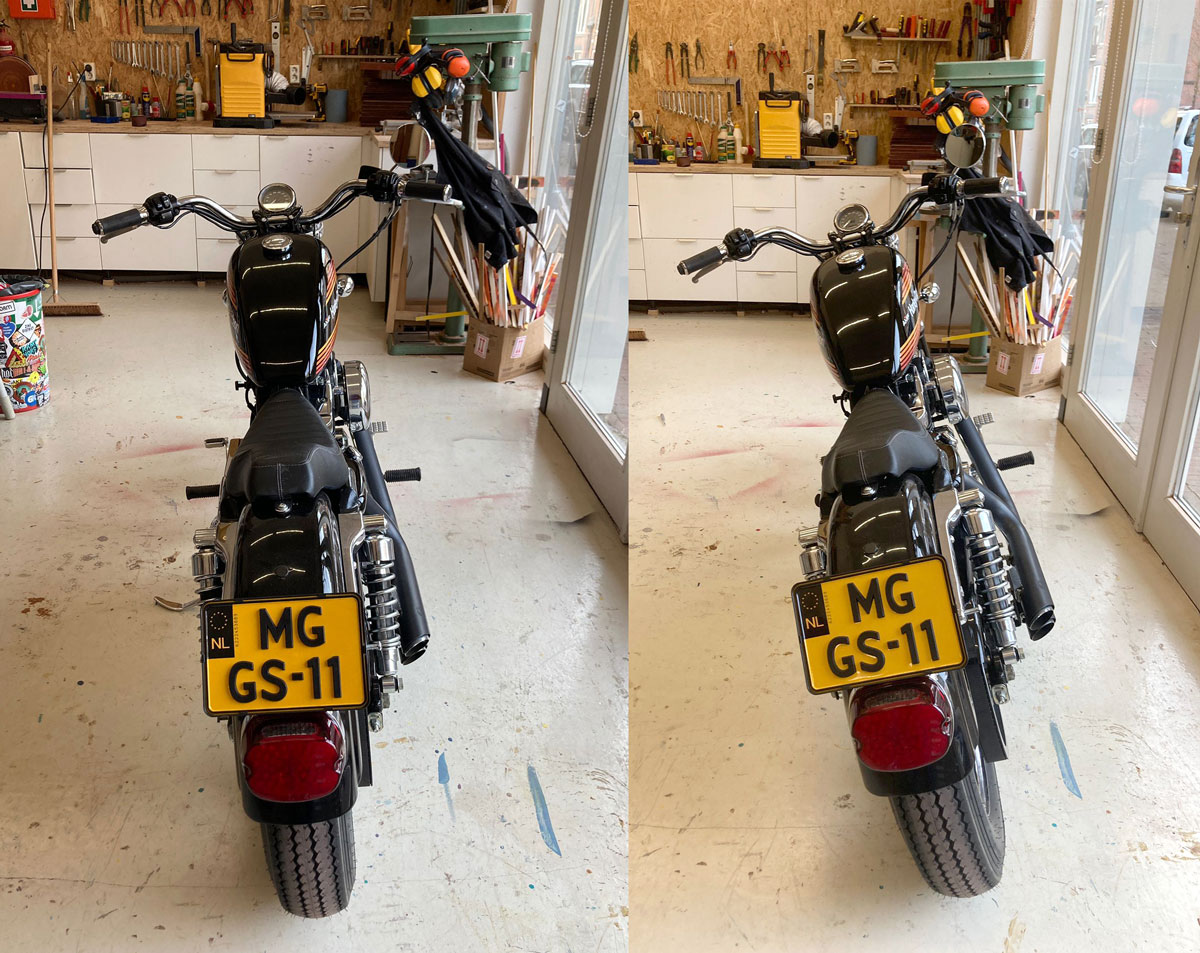

Vraagje: Als ik m'n motor parkeer staat 'ie heel erg rechtop. Zo rechtop dat ik 't gevoel dat krijg dat ie gaat omvallen. Zelfs als ik m'n stuur draai en de motor naar links 'valt'. Heb 't idee dat dat komt omdat de voorvork verlaagd is.
Ik neem aan dat een kortere kickstand het probleem wel kan oplossen. Zijn kortere jiffy's gewoon te koop? Of kan ik het beste zelf wat klussen> Of heeft iemand andere oplossing?

Er zijn kortere standaarden in de handel, ik heb er ergen ook nog wel één liggen.

Dankzij @Johan m staat 'ie nu een stukkie steviger. Top dat we elkaar zo kunnen helpen. Toch een fijn idee dat ie niet meer zomaar ompleurt :thumbs:

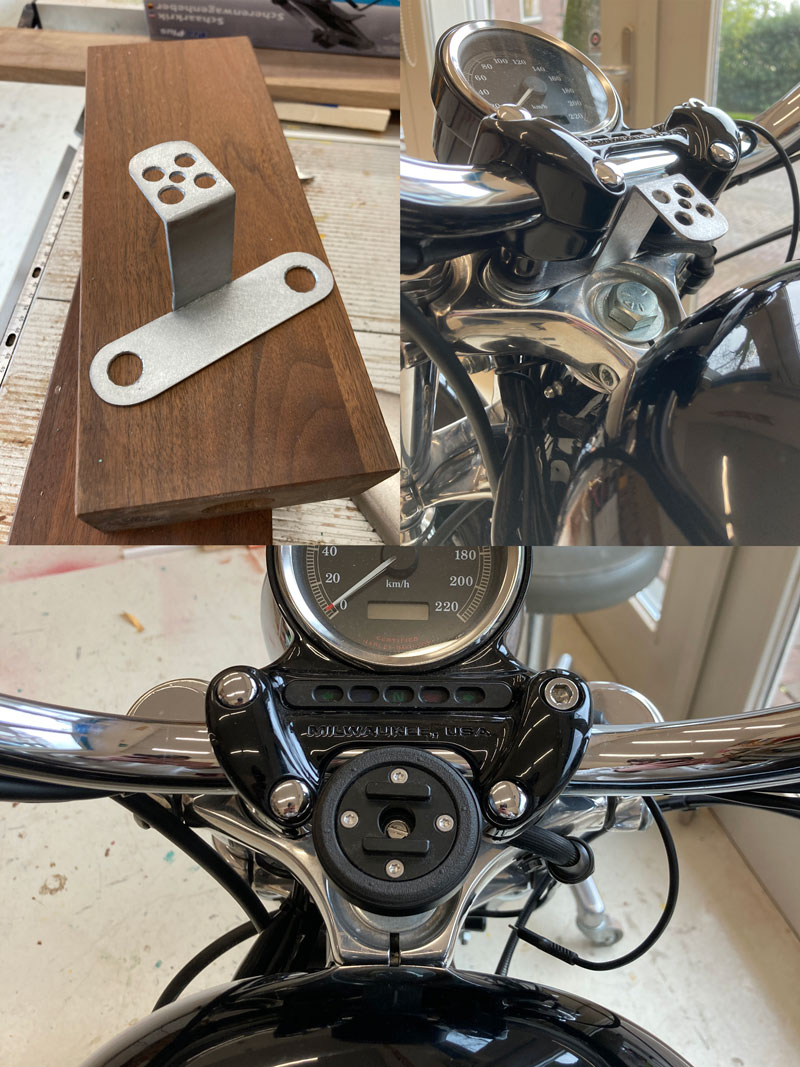

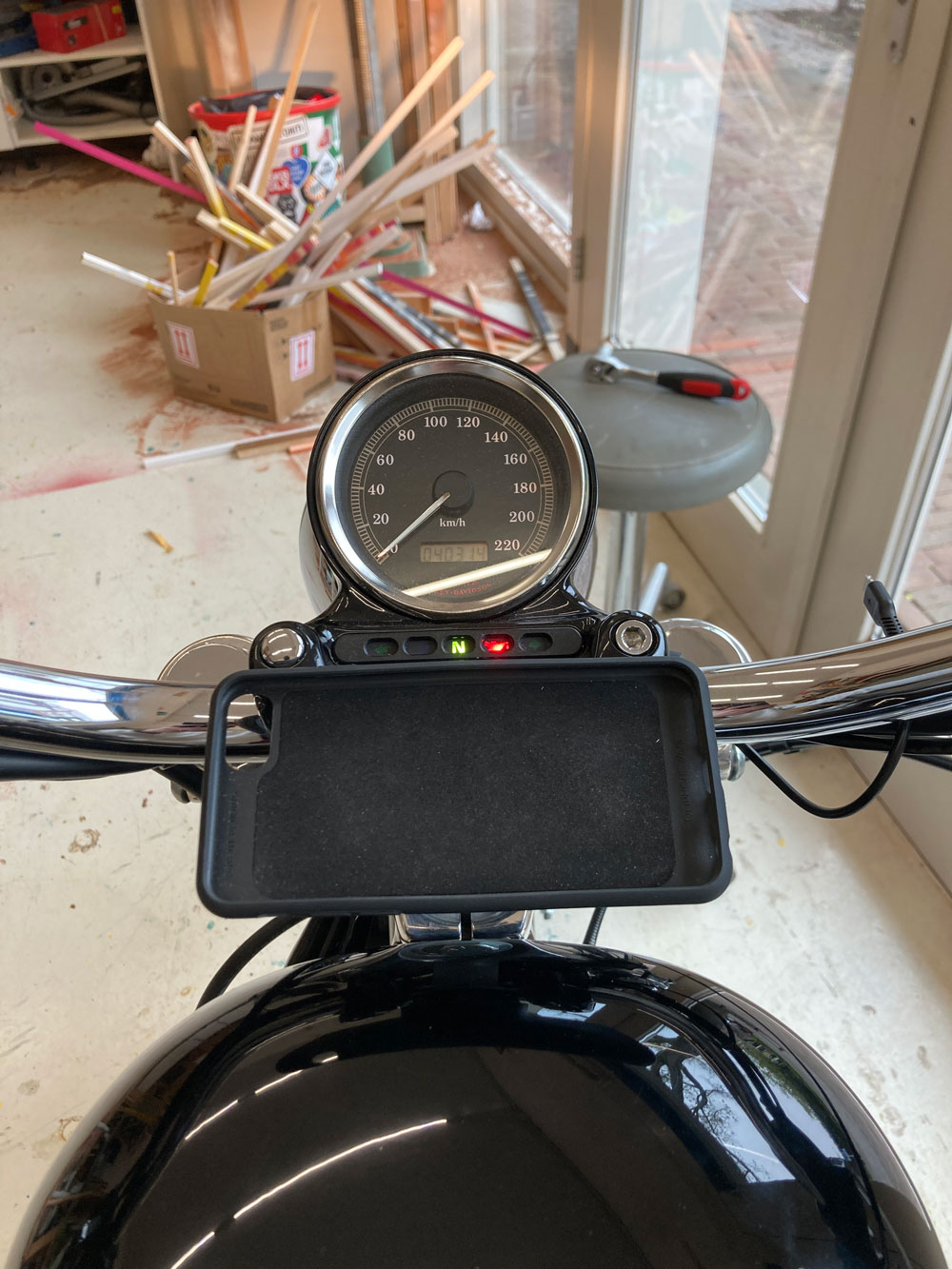

Ik stoorde me altijd mateloos aan het feit dat m'n navigate altijd links of rechts van het midden op m'n stuur zat. Noem me een autist, maar ik heb het liever allemaal netjes symmetrisch en zo clean mogelijk :jaja:

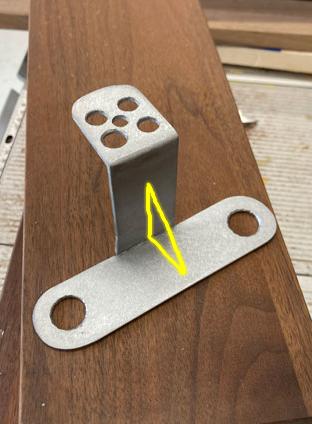

Dus, ik heb maar m'n eigen beugeltje gemaakt. Had ik nog nooit gedaan, überhaupt iets van metaal maken, maar 't leek me ook niet zo ingewikkeld. Na wat testjes is dit het resultaat. Simpel beugeltje, vrijwel onzichtbaar onder m'n risers, en perfect in het midden met m'n telefoon erop. Alleen nog ff een keertje lakken, maar voor nu werkt t perfect.
Kan ik ook weer rustig slapen :thumbsup:
Netjes
Mooi gedaan, enkel wil ik als tip meegeven voor je gaat lakken om er tenminste één steuntje tussen te zetten want een Sporter die
geen rubbermount is trilt alles uit elkaar en zou het kunnen laten scheuren. Er is ruimte voor onder je risers dus niet twijfelen ;)
@Martin Mooi gedaan, ziet er goed uit! :thumbsup: .

MoneyFor schreef: 25 apr 2023 17:16 Mooi gedaan, enkel wil ik als tip meegeven voor je gaat lakken om er tenminste één steuntje tussen te zetten want een Sporter die
Goeie tip. Thanks. Ga ik zeker doen 👍🏻

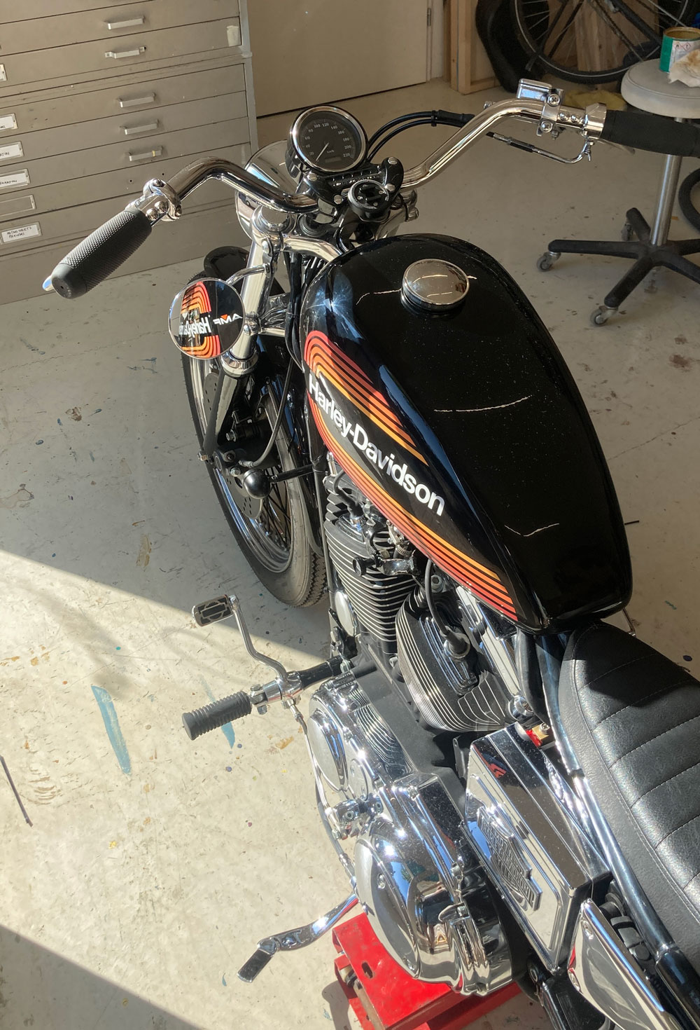

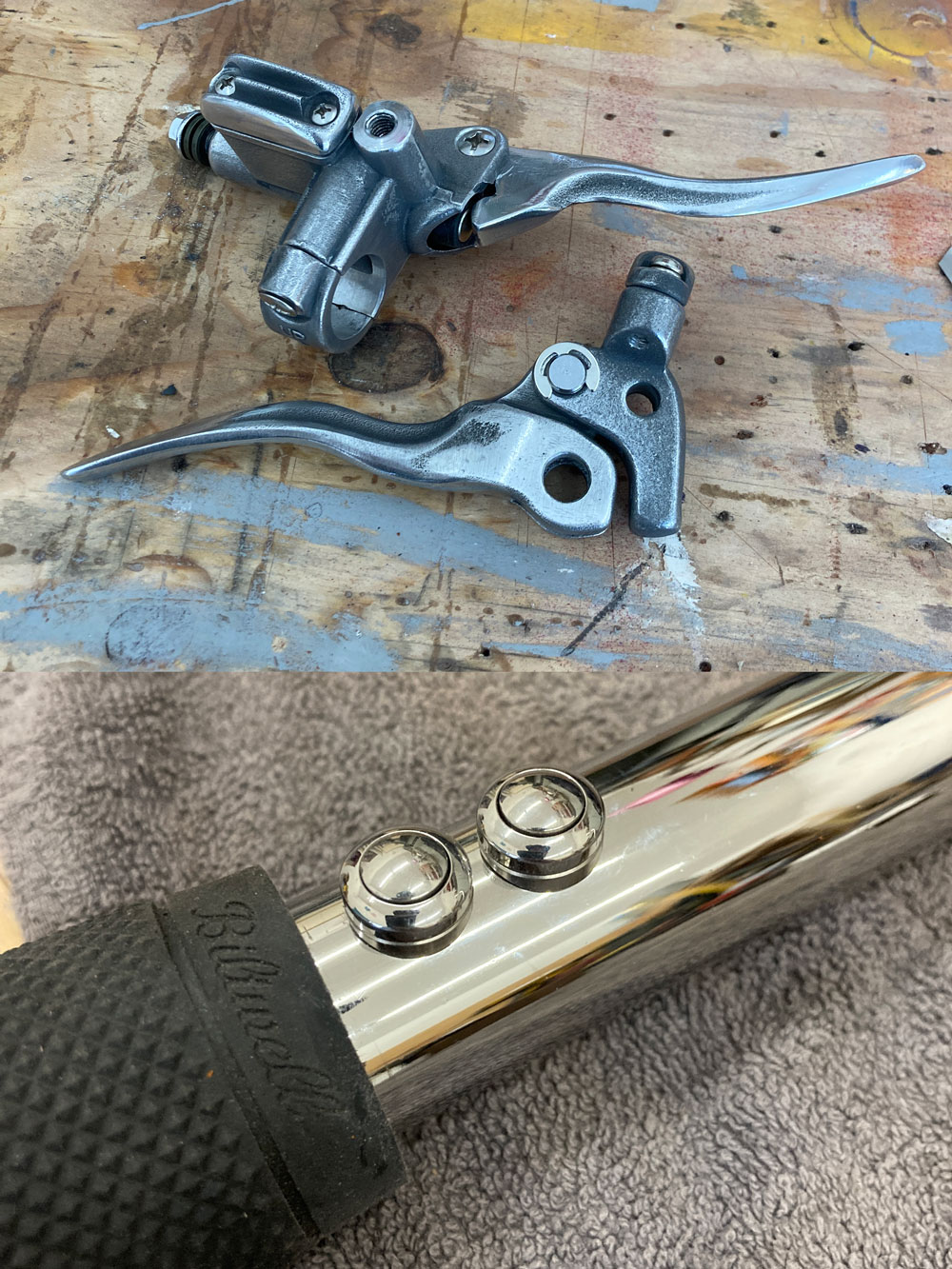

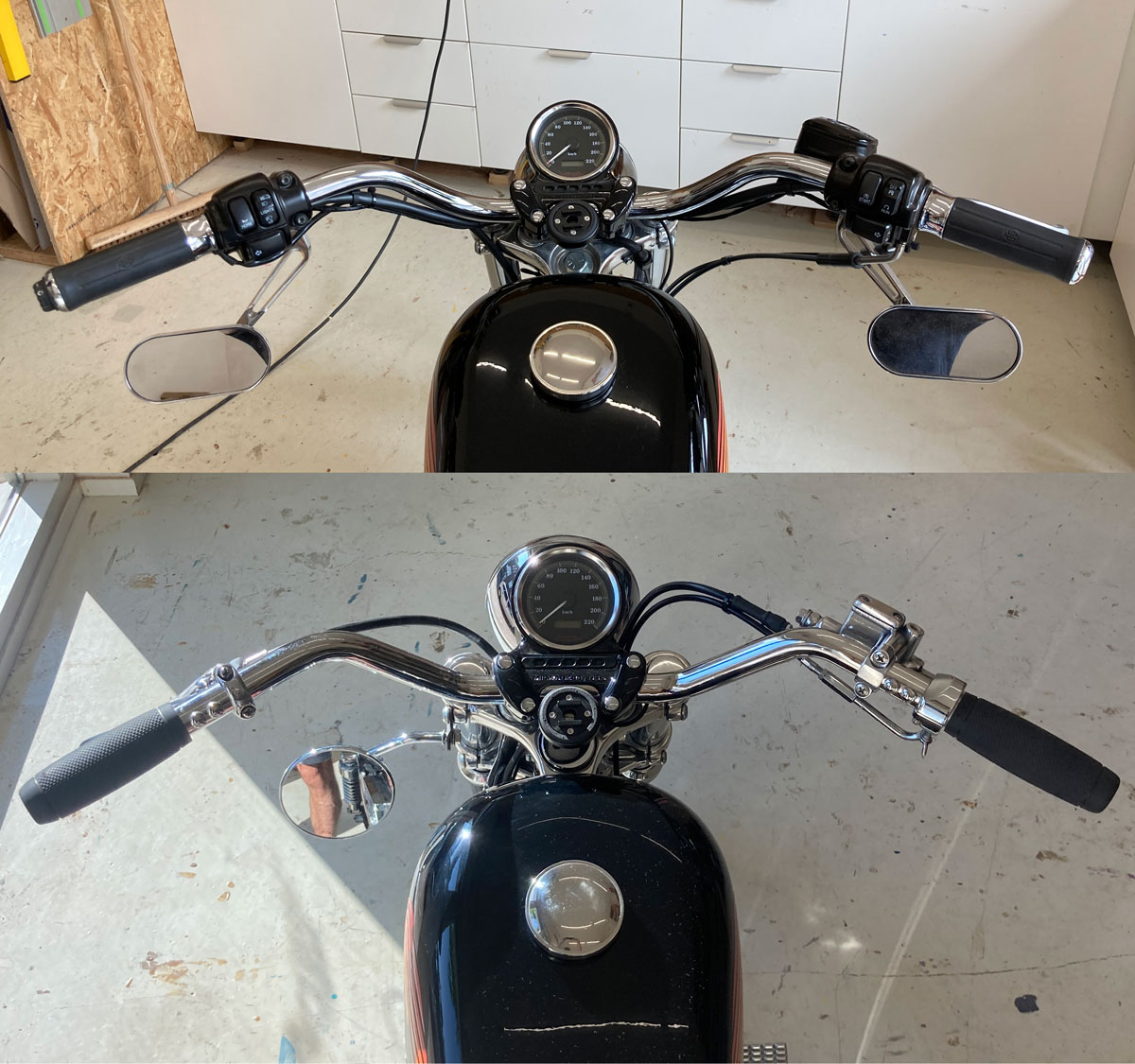

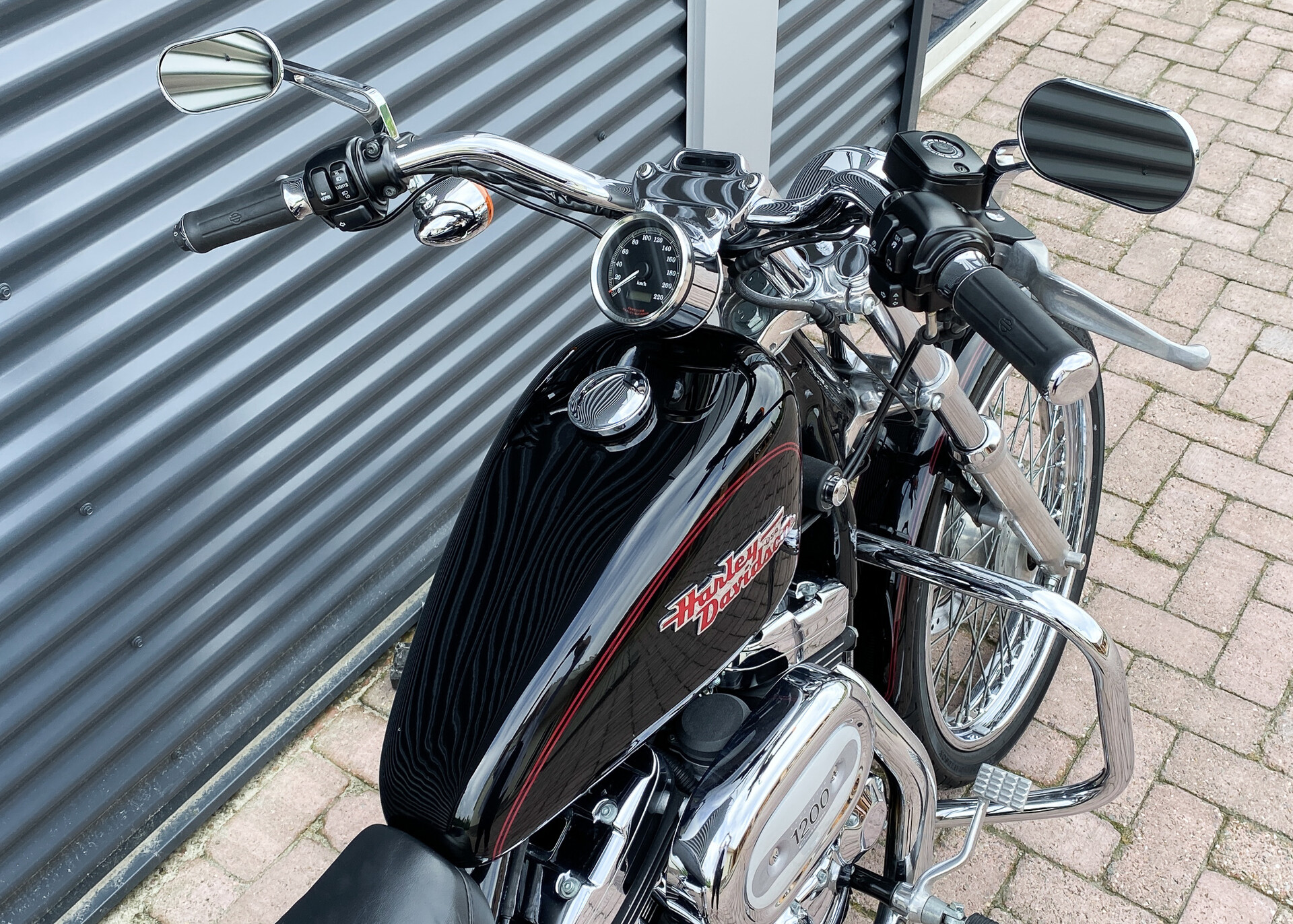

Wilde al een tijdje m’n stuur helemaal clean maken. Die lompe zwarte plastic behuizing met kabels en hendels vervangen voor mooie simpele mini knopjes en chrome hendels.
Dus, setje alu hendels, mini knopjes en een biltwill stuurtje en simpele grips gekocht en de hele boel netjes chrome gemaakt :) Wilde eigenlijk een interne throttle maken want nog cleaner, maar kwam dan niet uit met elektra, en dan mis is ik m'n 'cruise control' knoppie die ik toch wel regelmatig gebruikt.
Heb aan beide kanten alleen knipperlicht, en start/claxon knop. Killswitch heb ik verwijderd, en grootlicht wil ik nog met een losse switch in m’n koplamp behuizing maken. (ooit, maak er nooit gebruik van...)
Alle bedrading zit keurig door het stuur en heb ik gewoon met originele Deutsch plugs aangesloten op de normale kabelboom in de koplamp. (Mocht ik ook weer terug willen naar origineel is dat gewoon plug and play)
Heb ook m’n koppelings/gas/rem kabels aangepast zodat het allemaal netjes door m’n voorvork loopt. Wil eigenlijk ook nog wel m'n koplamp een maatjes kleiner maken, Bates style ofzo, maar dan moet ik m'n plugs/kabelboom weer ergens laten. daar ben ik nog niet helemaal uit.
Al met al best een klusje. Weer een hoop geleerd en ben blij met de cleane look!
Netjes!
Mag je trots op wezen!!
:thumbsup: proper
Dat ziet er heel netjes uit :thumbs:
Kun je zo wel iets in je spiegeltje zien ?
