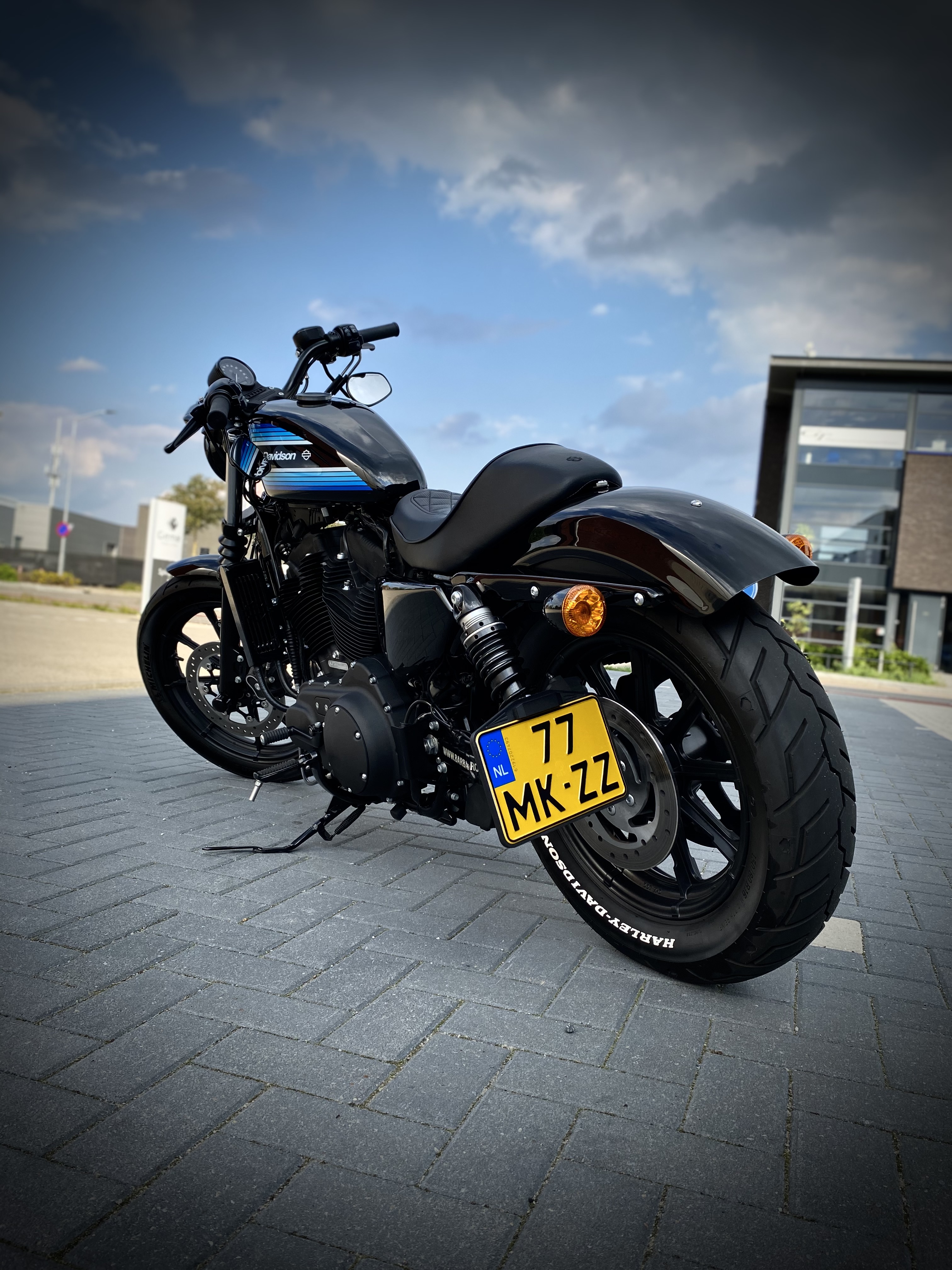

Beste leden,
Over enkele weken gaat het dan ook echt gebeuren. Mijn Sportster 1200 uit het jaar 2019 krijgt een serieuze anabole kuur :muscle: Ik heb besloten om een stage 4 performance upgrade te laten installeren van Screamin Eagle. :hot: Dit wordt gedaan door Central Harley Davidson. Op dit moment is de motor voorzien van een stage 1 tuning (inlaat, uitlaat en software) en er is een externe oli cooler geïnstalleerd om het blok koel te houden :ridiculous:
Ik ga jullie meenemen in het proces door o.a. mijn ervaring en mening met jullie te delen. Ik zal dan ook hier, in dit onderwerp foto's plaatsen van de gehele voortgang. :)
Buiten de Stage 4 kit worden de originele bougies vervangen door SE, inclusief bougiekabel van SE. Er worden grotere injectoren geplaatst (5.7) Na de installatie zal de motor gemiddeld 1600 kilometer ingereden moeten worden voordat hij afgesteld gaat worden bij Gert-Jan Laseur.

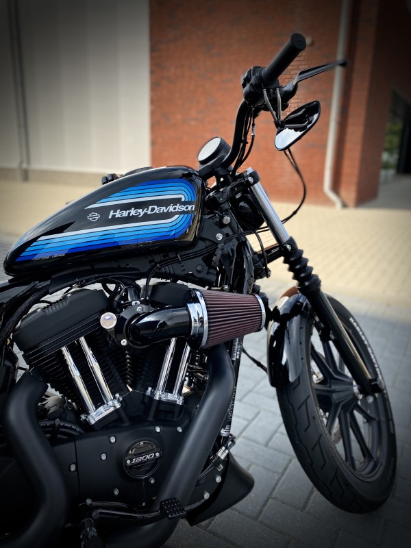

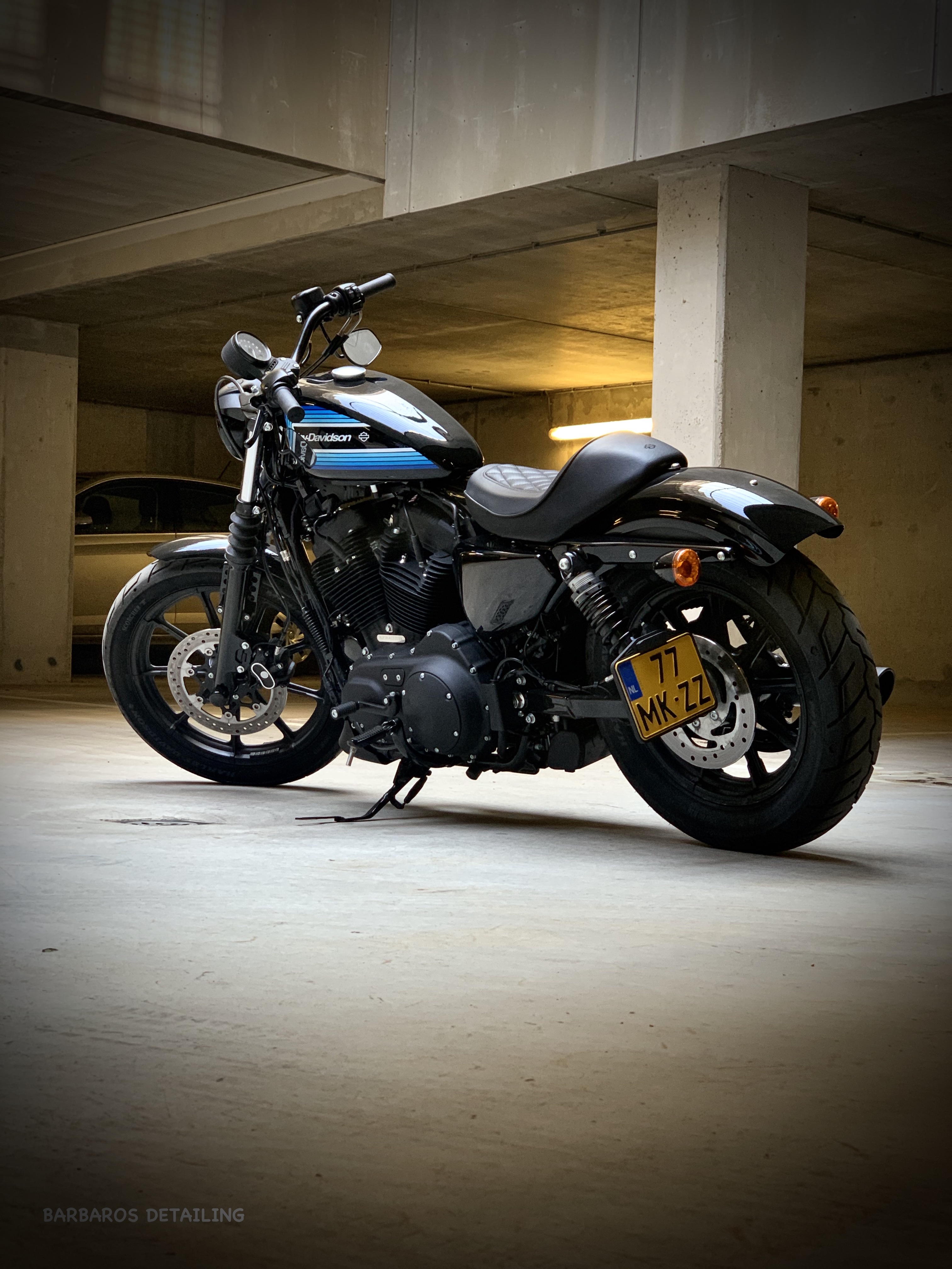

Hierbij de foto's van mijn trotse Iron. :relax:
Groetjes!

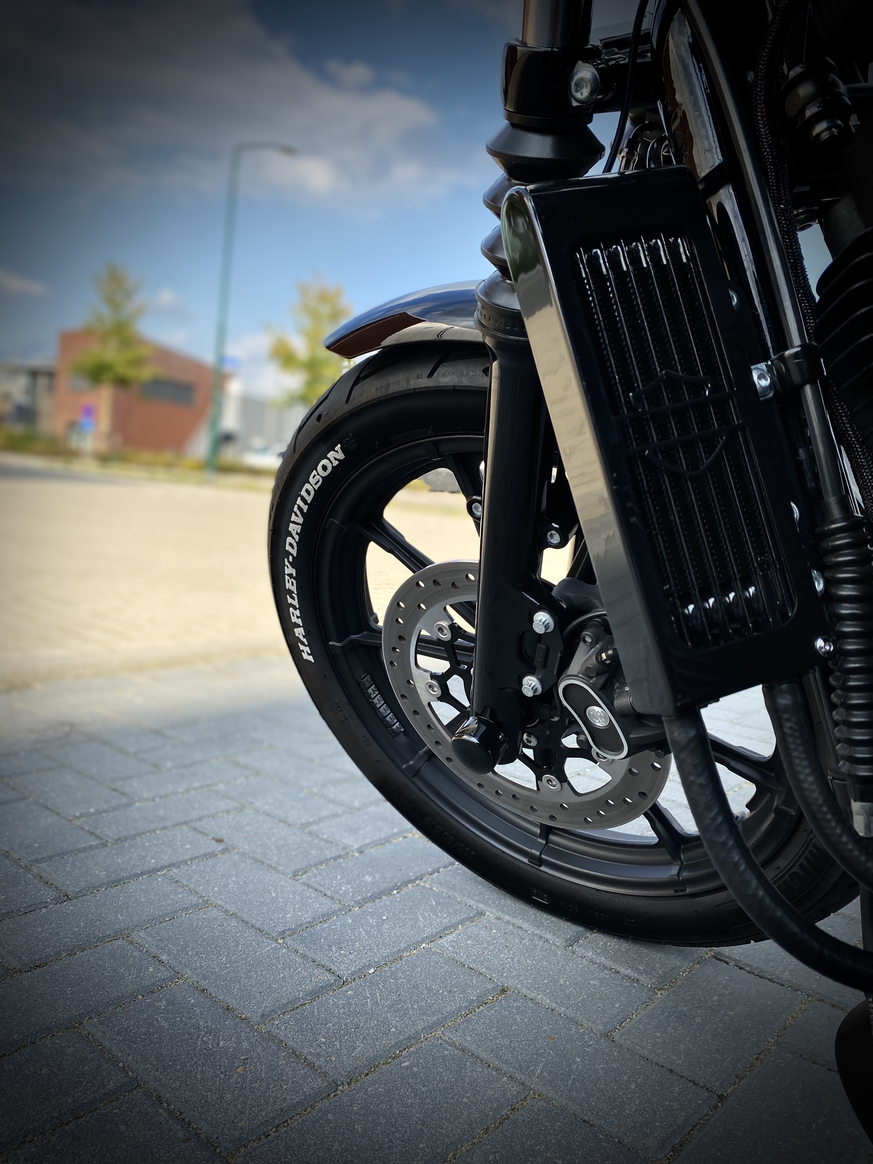

Heel gaaf, tunen van mijn 883 staat ook nog op mijn verlanglijstje, dussuper interessant dit.
2 vraagjes:
Die oliekoeler, zitdaar een thermostaat in, want anders lijkt het me dat het blok bij normaal Nederlands gebruik niet warm genoeg wordt?

Er zit geen thermostaat bij. Ik rij de motor enkel met mooi weer, minimaal 18 graden. Mocht de buitentemperatuur niet warm genoeg zijn, dan dicht ik de oliekoeler af met tape. Ze hebben helaas geen hoesjes om over je oliekoeler te plaatsen. Ik ben bezig om dit wel voor elkaar te krijgen, in leer, geheel in de afmeting van de koeler.

die oliekoeler zit standaard op de XR1200 , en eerlijk gezegd , denk niet dat de motor NIET zal warm genoeg worden , en bij vriesweer word er toch niet gereden is mijn gedacht ... :D

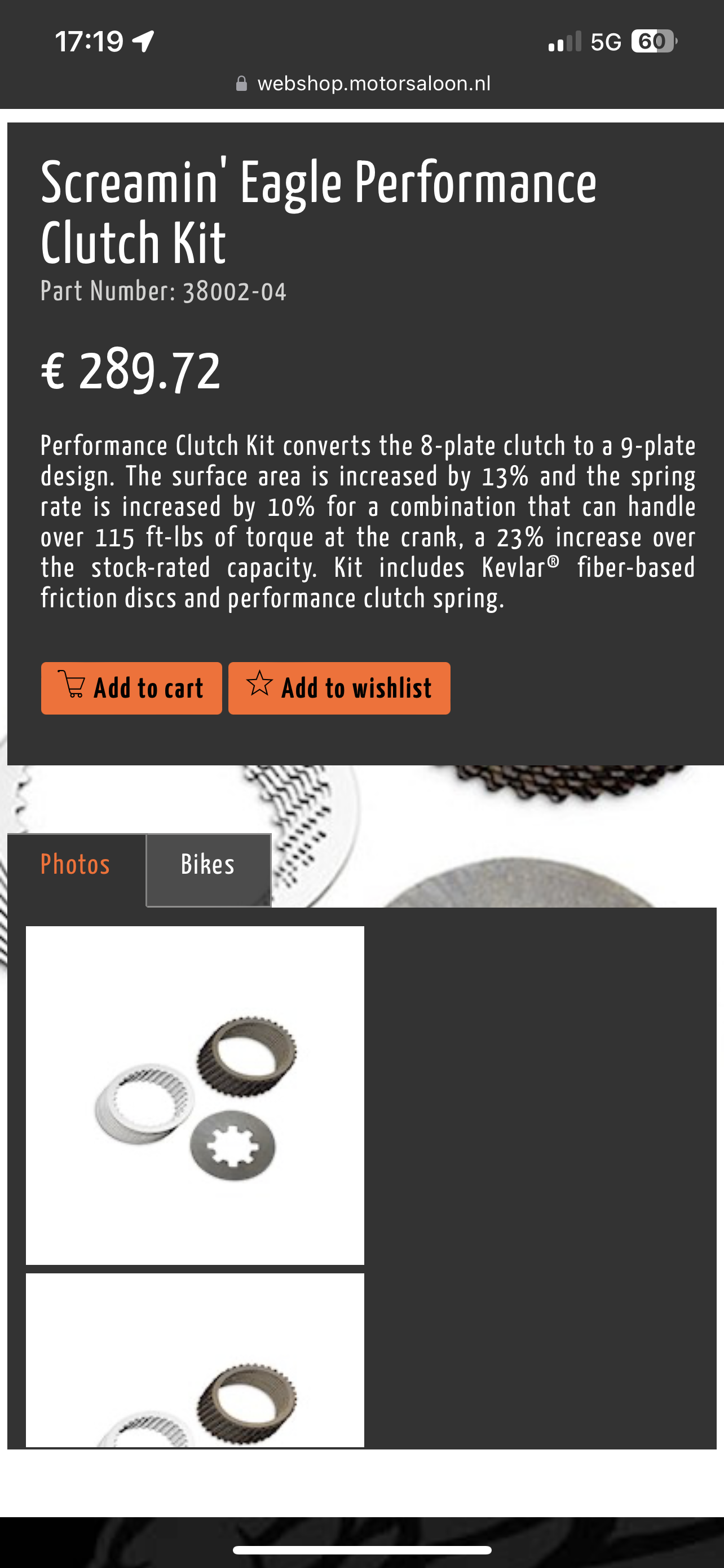

Ga je ook nog voor een andere koppeling?
Ik lees op de US fora dat de rivetted koppelingsplaten die HD origineel gebruikt niet bestand zijn tegen extra koppel.

Vandaar de naam grenade plates ;) , de kwaliteit van de rivetten die HD gebruikt zijn echt minderwaardig te noemen, op een standaard
machine zijn niet al te veel problemen maar vanaf je met de upgrades begint zou ik deze meteen meenemen, kleine kost in verhouding
met de schade die de grenade kan aanrichten.

Op dit moment ben ik niet van plan om ze aan te passen. Wellicht in de toekomst. Als ik nu alles in 1 keer laat doen heb ik niets om naar uit te kijken :D Het moet wel een beetje spannend blijven allemaal

Ik heb toch net even zitten kijken. Ik zag: Screamin' Eagle Performance Clutch Kit. Ik heb Central gevraagd om te kijken of dit op voorraad is. Zo ja, dan denk ik dat ik het toch laat doen :hyper:

Jou vraag heeft me toch aan het denken gezet. Ik heb uiteindelijk gekozen voor een Screaming Eagle Performance Clutch Kit. :D Vandaag besteld en wordt tijdens de installatie van stage 4 kit, gemonteerd. :clap2:
Ik heb er zin in :thumbsup:

Ik denk een verstandige keus en op zo’n bedrag maakt die paar euro ook niet meer uit en dan is ie wel af.
Ik ben heel benieuwd hoe het gaat bevallen, want is wel een hele mooie, dikke en supervette upgrade.

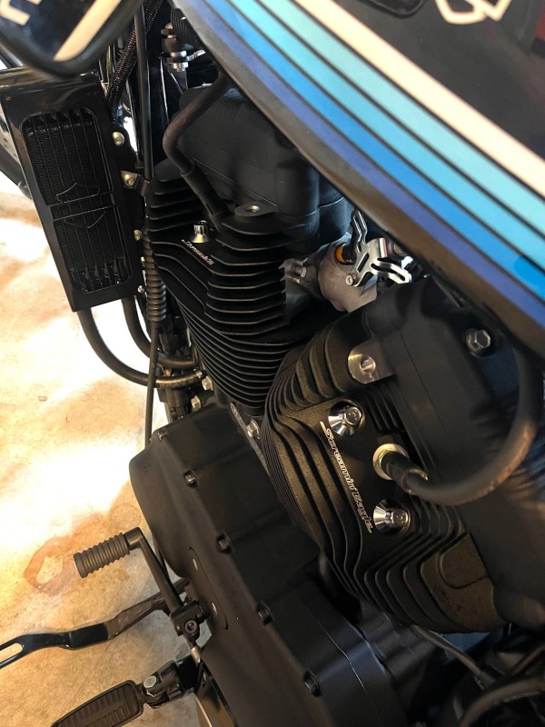

Het is zover jongens, de stage 4 kit is gemonteerd en wat klinkt hij absurd bruut. :hot: Ik zal er snel foto's van maken en met jullie delen. De komende maanden zal de motor binnen blijven gezien het weer.

Nou jongens, SE stage 4 kit is geïnstalleerd. :yahoo: Alles is gelukkig goed gegaan. De oude SE Heavy Breather moest vervangen worden omdat deze niet meer paste. Geheel logisch natuurlijk omdat de inlaat nu veel groter is. Een kostenpost waar ik even geen rekening mee had gehouden. Maar voor de rest ben ik zo happy :D
Ik noem het een stage 4 + 1 kit. Zoals ik eerder aangaf zijn ook de injectoren vervangen, bougies van SE, boegiekabels van SE, en SE performace koppelingsplaten.
We hebben de motor even stationair laten lopen om te kijken of alles in orde was. Het geluid, de trillingen zijn fenomenaal bruut :hot: Nu gaan we afspraak maken voor de tuning. De eerste 1600 km zal ik de motor moeten inrijden, en daarna zal de motor opnieuw afgesteld worden, in combinatie met een onderhoudsbeurt.
