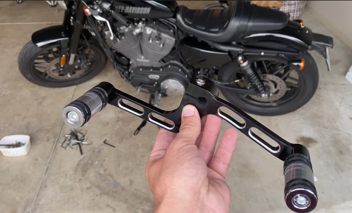

Heeft er iemand ervaring met het systeem heel toe shifter? Zo ja,... wat is u ervaring daarmee? En welk merk heb jij geplaatst en heb je er een foto van?
Het is omdat ik binnen kort geopereerd word en een tijdje (3 a 4 maand) mijn linkervoet ga moeten ontzien voor hem in versnelling te trekken. Daarmee dat ik hieraan denk om tijdelijk te plaatsen.
zie link wat ik bedoel https://powersportsguide.com/motorcycle ... e-shifter/

Ik heb ook al wat zitten zoeken op YouTube en ik zou voor dit type willen gaan zie link,... . Omdat ik daar volledig mijne voet kan opzetten en denk ook rust kan geven aan het voorste gedeelte van mijne voet. Mijn vrouw verklaart mij al zot,... . Maar ja,... 3 a 4 maand niet rijden zou mij meer storen dan wat pijn. Nu ja,... moet dan ook nog zien of dat ik in mijn schoen kan om te rijden. De eerste keren zou ik wat kleine ritje willen doen,... . Omdit eens te bekijken of dit gaat en ik zou het graag voor de operatie ook willen uittesten. Heb nog 2 maanden hiervoor daarmee dat ik het hier eens vraag. Of ik moet mij direct een elektrische HD kopen ,... .EasyWim schreef: ↑21 jan 2023 20:48 Ben ik ook wel benieuwd naar. Je hebt al gezien dat er veel op YouTube staat hierover? Voorbeeldje: https://www.youtube.com/watch?v=J2YC-OI2jDQ
https://www.youtube.com/watch?v=HtE7jl7Zxr0

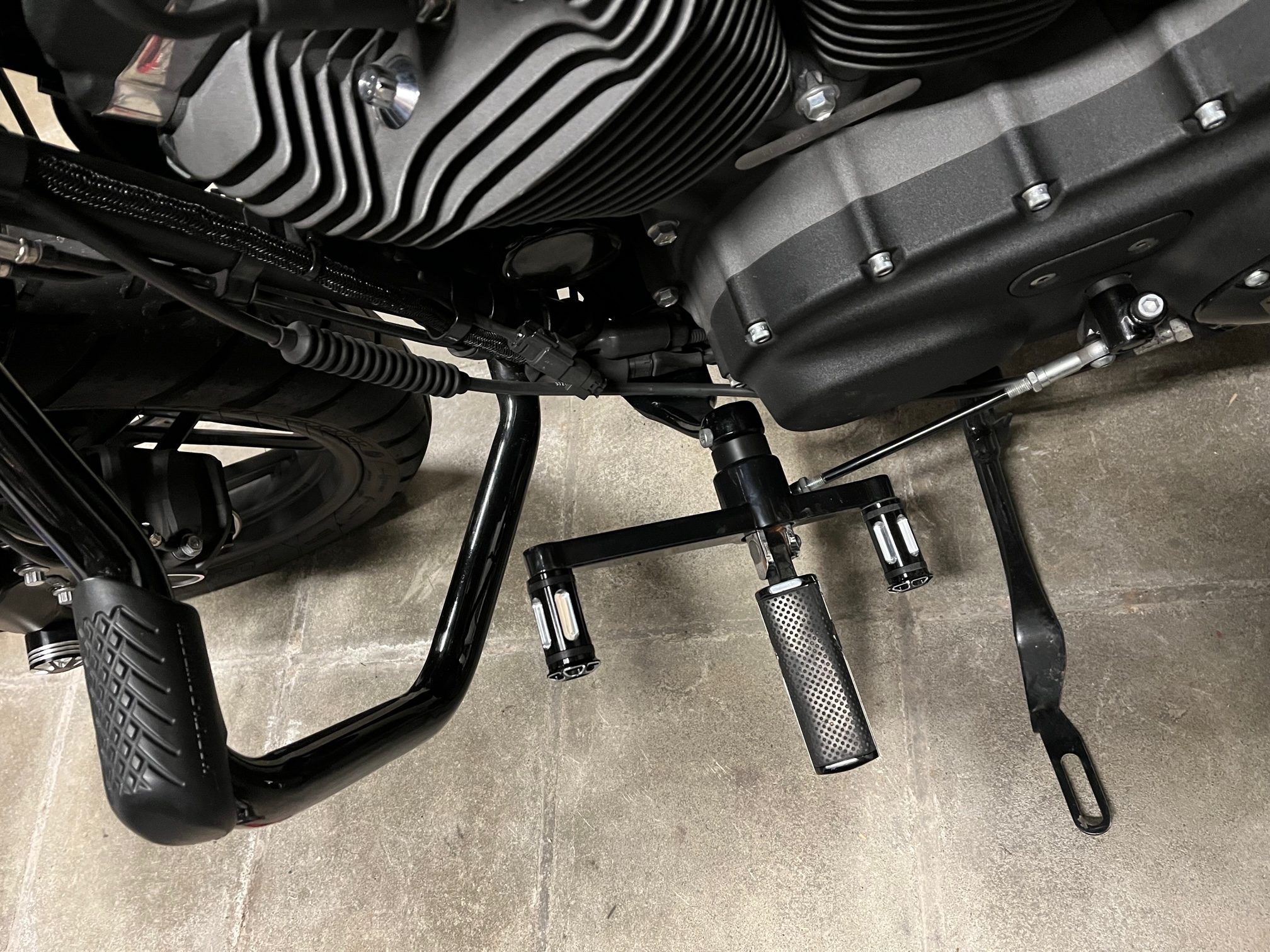

Vandaag is de heel toe shifter toegekomen. Heb deze direct geplaatst natuurlijk .
Ik ben er dan al eens mee gaan rijden en moet eerlijk zeggen, het valt goed mee en zeker voor het opschakelen. Was daar eigenlijk direct mee weg (had daar wat schrik voor). Het afschakelen is wel effe wennen omdat de onderste bediening tegen de onderkant van uwe schoen soms duwt. Maar ja,… zal wennen worden denk ik. De voorste bediening ga ik nog wat verlengen met een tussen bus van 2 cm. Zodat deze iets meer naar buiten komt en terug op zijn originele plaatst komt. Nu moet ik mijne voet iets meer draaien,… . Misschien kan dit ook helpen voordat geduw onder mijne schoen tijdens het terugschakelen. Laat jullie zeker nog iets weten als ik iets meer gereden heb

Ziet er goed uit succes er mee gaat vast goed komen en wendt snel.

Ziet er netjes uit.
De pegs zijn inderdaad vrij kort .. zeker de bovenste aangezien je voorkant voet altijd naar buiten is gericht .. de achterste zou ik kort laten .. dan zal deze bij terug schakelen minder geraakt worden
Sterkte met de teen in ieder geval .. zal geen pretje zijn

Denk nu ook dat het snel wendt. Het kan misschien zijn dat ik het er ga op laten staan. Omdat ik er zo content van ben, wie weet .
Het is enkel de voorste dat ik ga verlengen . Kan maar proberen en testen. Ik hou jullie op de hoogte.
